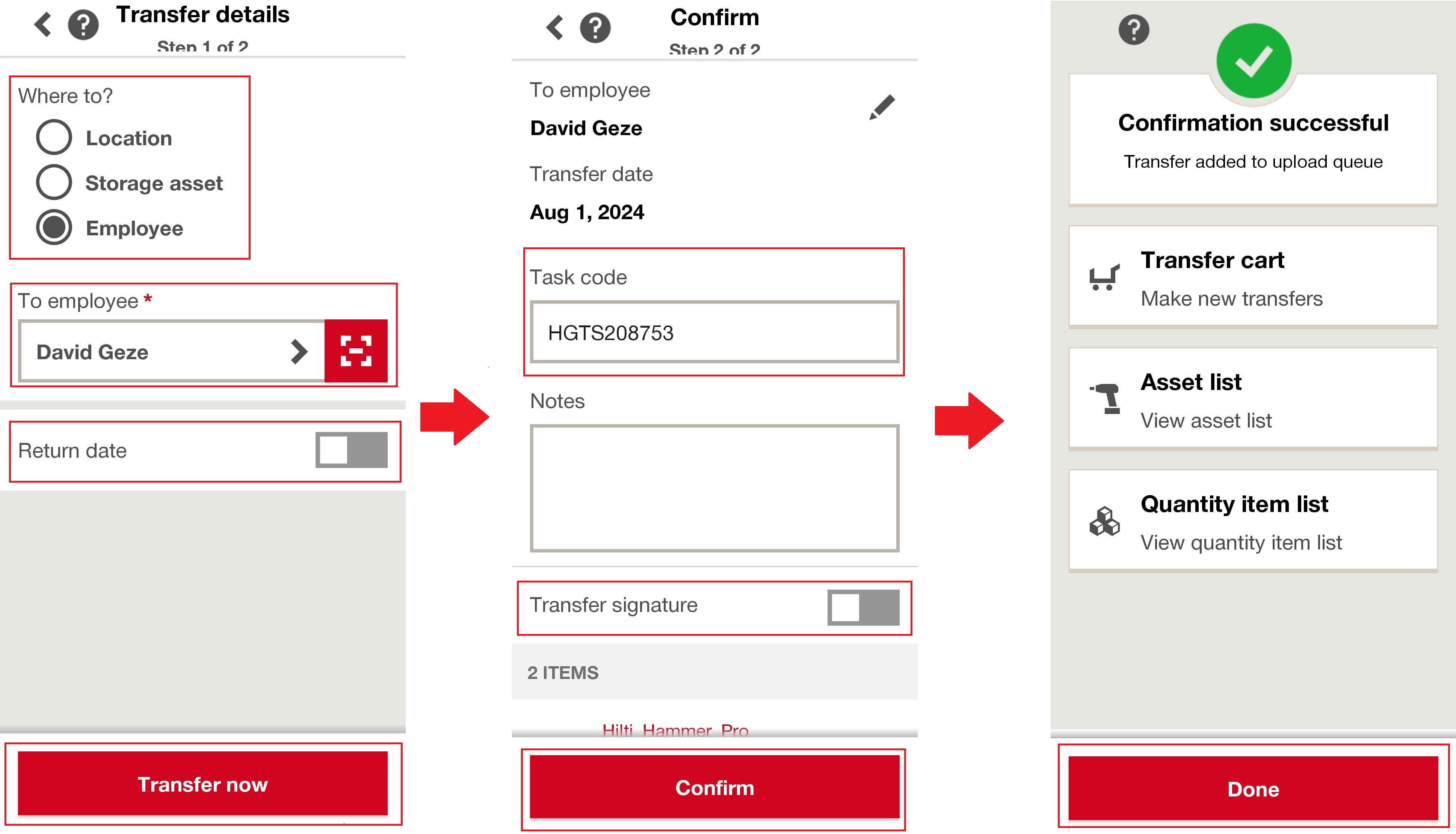

Trasferimento rapido: questa funzione consente di trasferire rapidamente singoli beni verso cantieri, magazzini, strutture di stoccaggio o lavoratori. È possibile utilizzare il trasferimento rapido per assegnare immediatamente un bene o consumabili a un dipendente responsabile, ad un ubicazione o a una struttura di stoccaggio.
Trasferimento: questa funzione consente di trasferire più beni, in particolare verso diversi cantieri, contenitori o lavoratori. Rispetto al “Trasferimento rapido”, è anche possibile impostare una data di restituzione e aggiungere note.

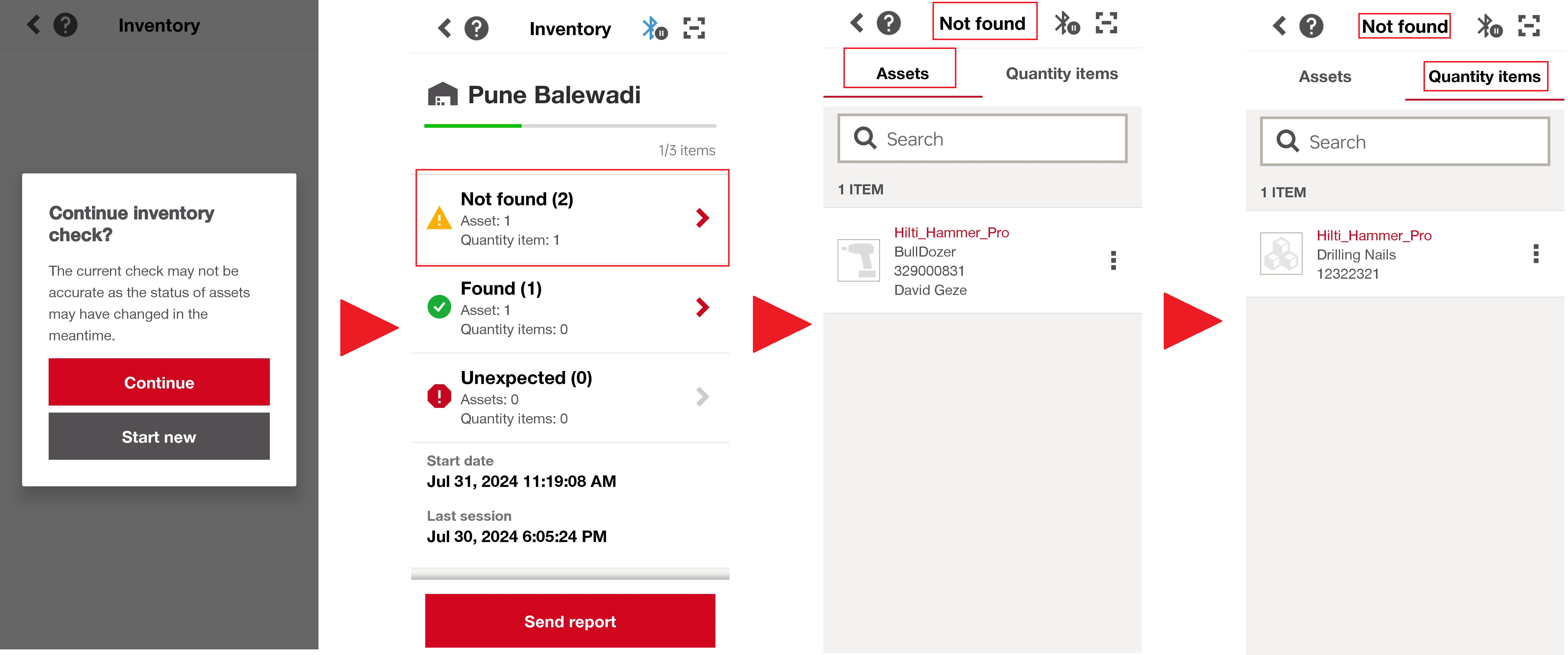

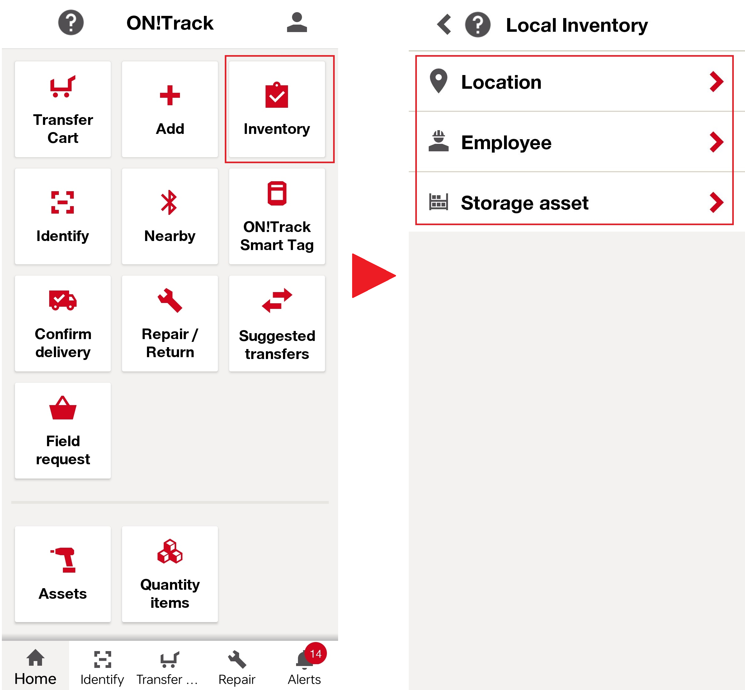

  • Fare clic su “Inventario”, quindi su “Inventario locale” e selezionare il campo richiesto (Ubicazione, Dipendente, Bene di stoccaggio).
  • Clicca sull'ubicazione desiderata, apri la categoria “Non trovato” e visualizzare i beni o i consumabili relativi a quella ubicazione.
  • Di seguito distinguiamo tra il trasferimento di una ‘Risorsa’ e di una “Voce di consumo”.

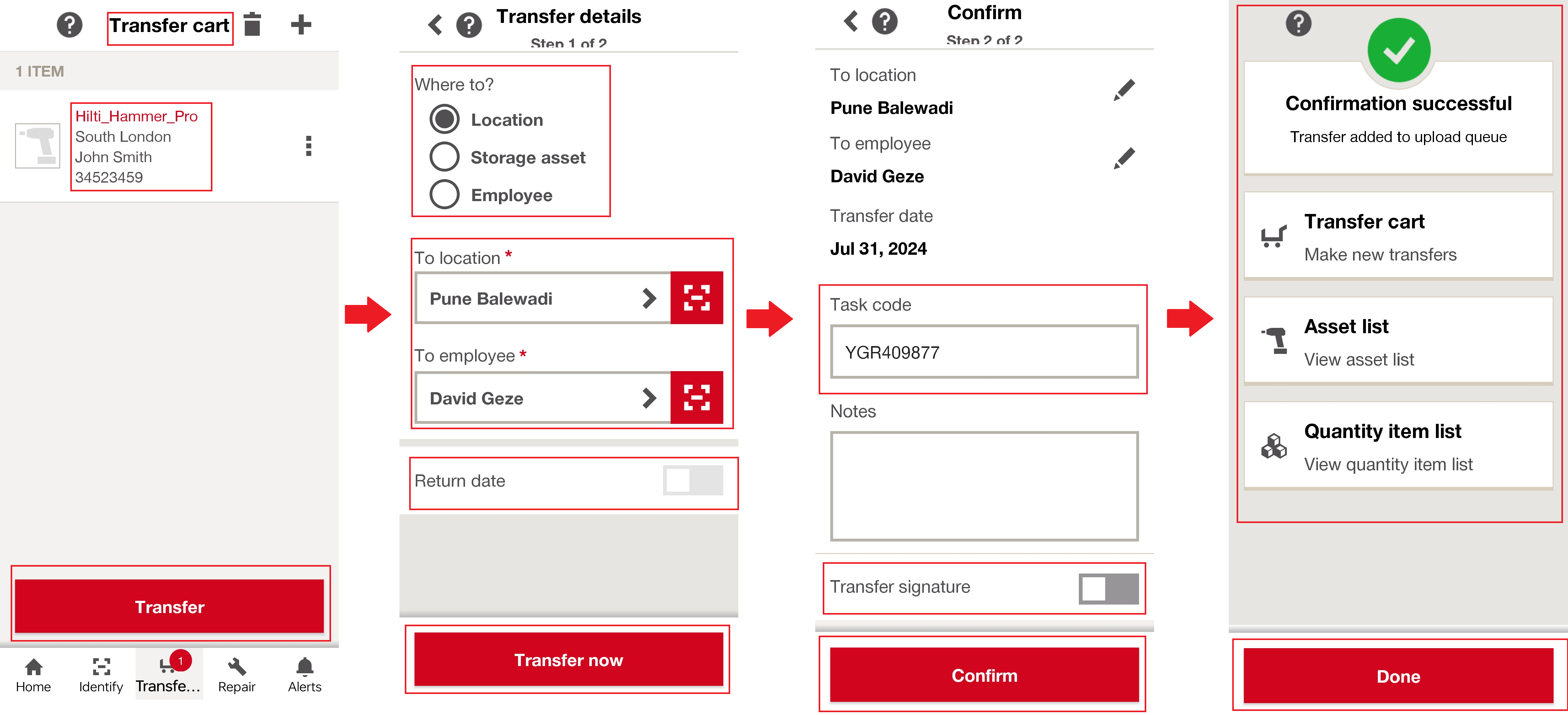

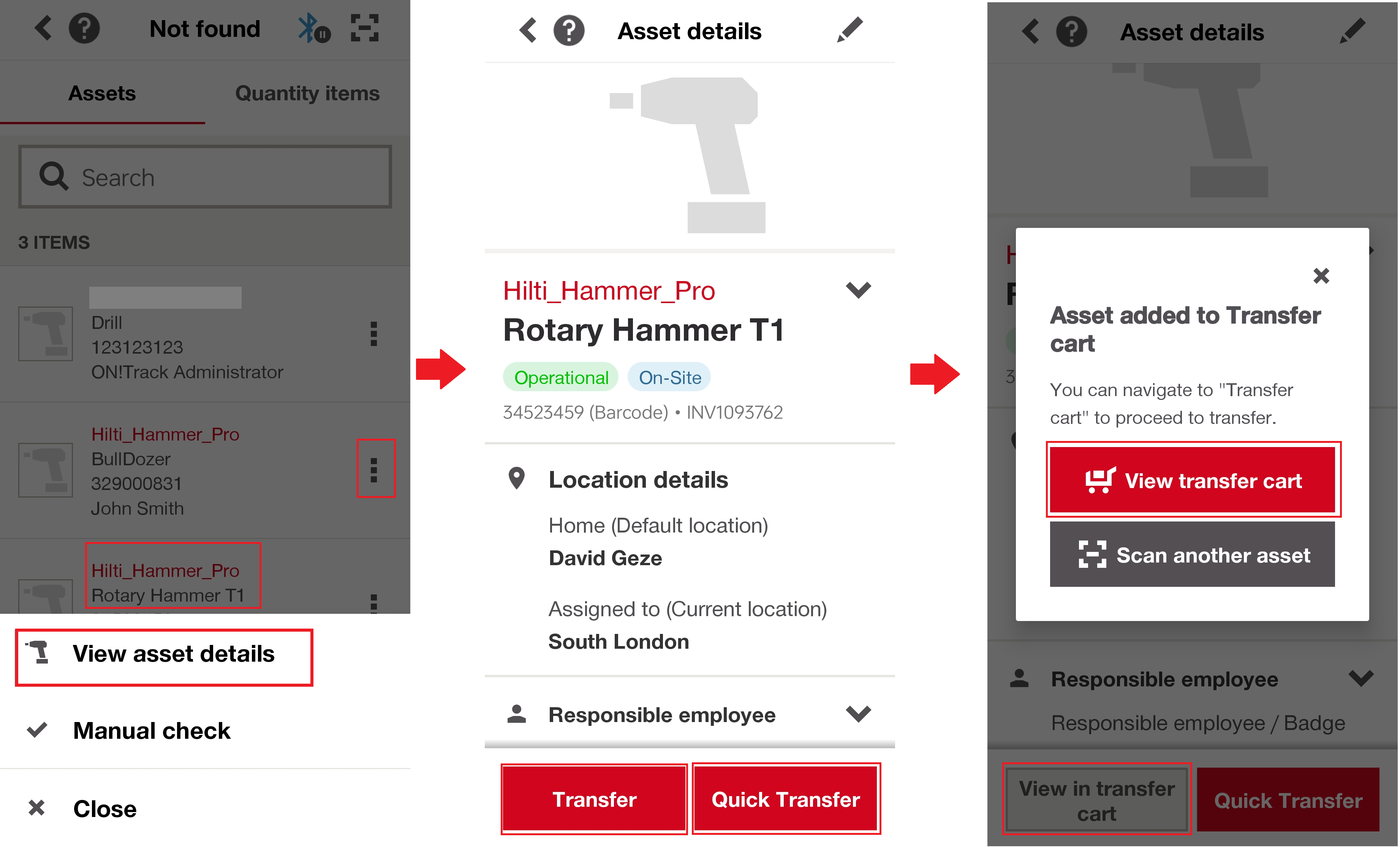

Per i Beni:
Quando selezioni “Visualizza dettagli” per un Bene o un Consumabile nell'Inventario locale, puoi scegliere tra Trasferimento e Trasferimento rapido in base alle tue esigenze. Ti consigliamo di utilizzare il trasferimento rapido quando desideri trasferire un solo Bene senza una data di restituzione; il trasferimento viene invece utilizzato per trasferire più Beni.
  • Clicca sui tre puntini e seleziona “Visualizza dettagli” per visualizzare il Bene. Verranno visualizzati i dettagli del Bene con le opzioni Trasferimento e Trasferimento rapido.
    • Trasferimento: Il bene verrà aggiunto a un carrello di trasferimento prima di essere spostato nelle ubicazioni, ai dipendenti o ai beni di stoccaggio appropriati.
    • Trasferimento rapido: Il bene verrà trasferito direttamente alle ubicazioni/ai dipendenti/ai beni di stoccaggio responsabili o designati sul posto.
  • Nella sezione “Trasferimento”, inserisci il nome del responsabile, l'ubicazione, la data di restituzione e, se lo desideri, una firma.

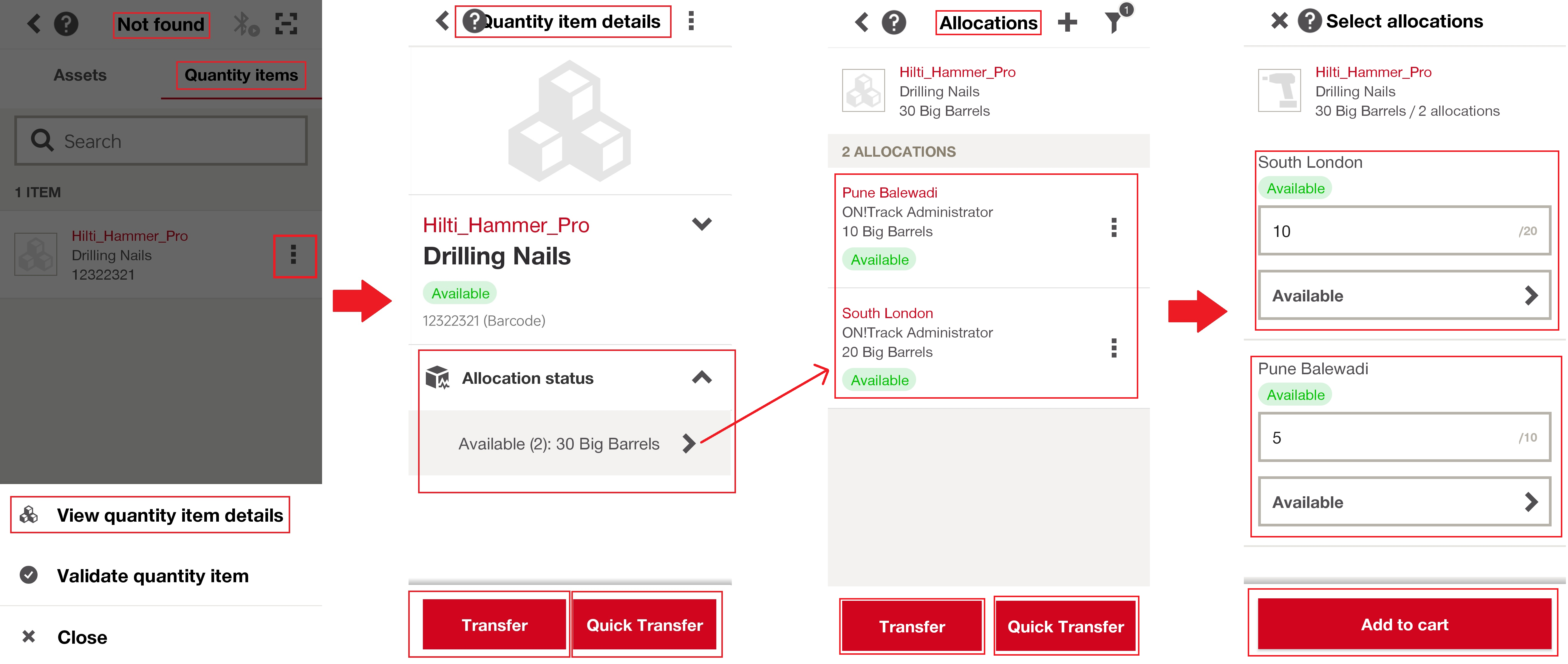

Per i consumabili:
  • Clicca sui tre puntini e seleziona “Visualizza dettagli”. Verranno visualizzati i dettagli del consumabile con le opzioni di Trasferimento e di Trasferimento rapido.
    • Trasferimento: Il consumabile verrà aggiunto a un carrello di trasferimento prima di essere spostato nelle ubicazioni, nei dipendenti o nelle risorse di stoccaggio appropriati.
    • Trasferimento rapido: Il consumabile verrà trasferito direttamente alle ubicazioni/ai dipendenti/ai beni di stoccaggio responsabili o designati sul posto.

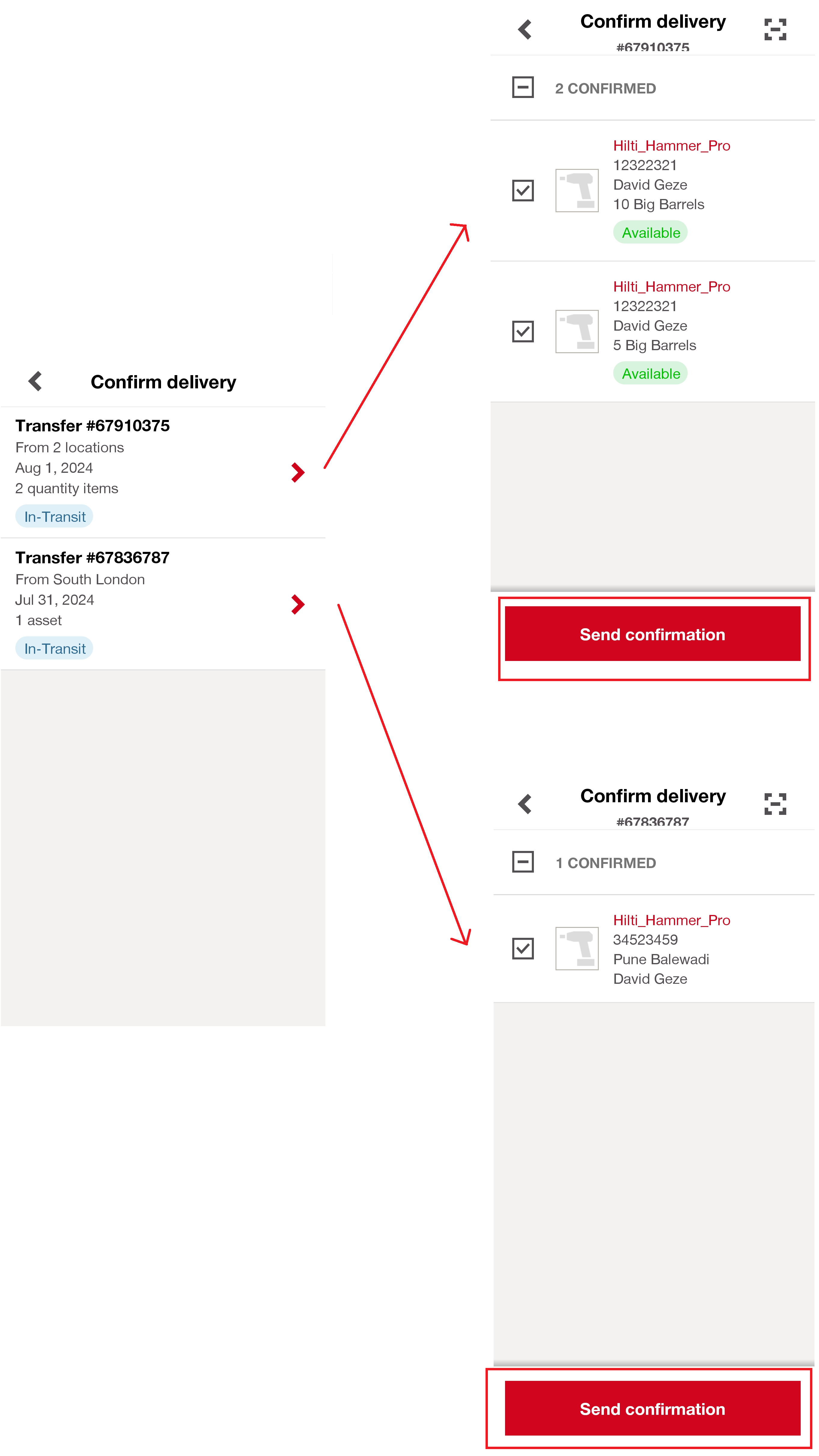

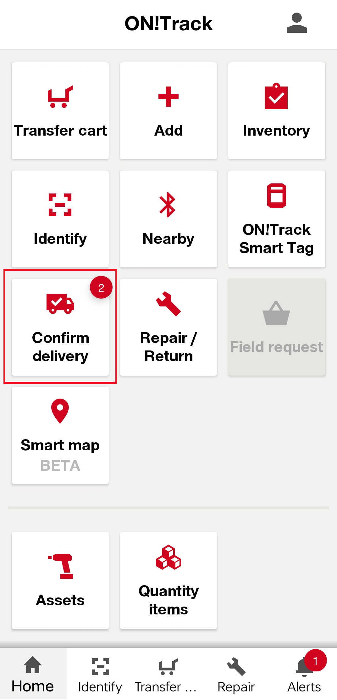

Conferma del trasferimento
  • Una volta completato il trasferimento, è necessario confermare la consegna dei beni e dei consumabili relativi al dipendente, al bene di stoccaggio o all'ubicazione selezionati.
Di seguito sono riportati alcuni esempi a titolo di riferimento. Una volta selezionati i beni o i consumabili, clicca su Conferma per finalizzare la consegna.
