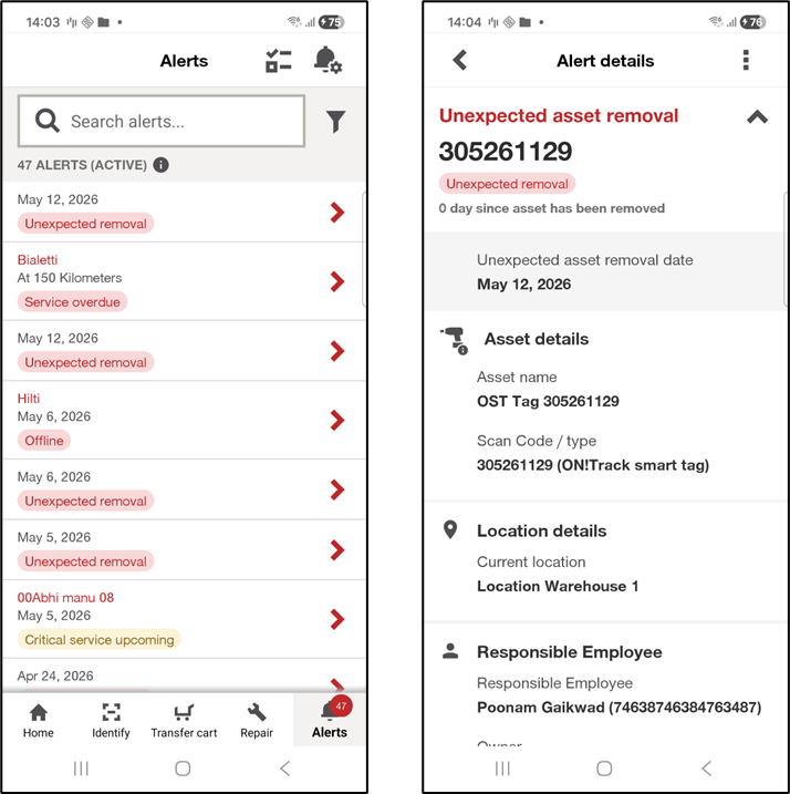

Avvisi UAR
Gli avvisi UAR compaiono nella Sezione avvisi di ON!Track e possono essere identificati chiaramente con l'etichetta “Rimozione imprevista”.

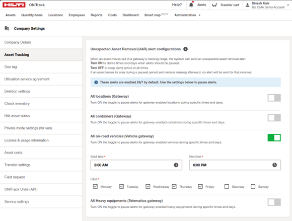

Configurazione degli avvisi UAR
Destinata agli amministratori e agli amministratori dell'assistenza. La configurazione avviene tramite Impostazioni aziendali → Tracciabilità dei beni, dove è presente la sezione “Rimozione imprevista dei beni (UAR)”. È possibile configurare le impostazioni per ogni giorno della settimana, compresi gli orari.

  • Nessuna finestra di soppressione è attiva — Se un amministratore ha configurato un intervallo di tempo di soppressione UAR per quel tipo di entità (tramite Impostazioni aziendali → Tracciabilità dei beni), gli avvisi non verranno generati durante il periodo di soppressione, anche se tutte le altre condizioni sono soddisfatte.
