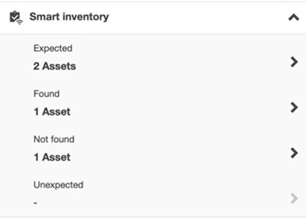

L'Inventario intelligente raggruppa gli strumenti in quattro categorie:
  • Previsto – Attrezzi assegnati a questa ubicazione
  • Trovato – Attrezzi rilevati qui dal Gateway
  • Non trovato – Attrezzi assegnati a questa ubicazione ma non rilevati
  • Imprevisto – Attrezzi rilevati qui ma non assegnati

      • Ordina ogni attrezzo in una delle quattro categorie: Previsto (assegnato), Trovato (rilevato), Non trovato (assegnato ma non rilevato), Inaspettato (rilevato ma non assegnato).
  • I risultati mostrano la fonte e la tempistica: La vista dell'inventario mostra:
    • Le quattro categorie di attrezzi.
