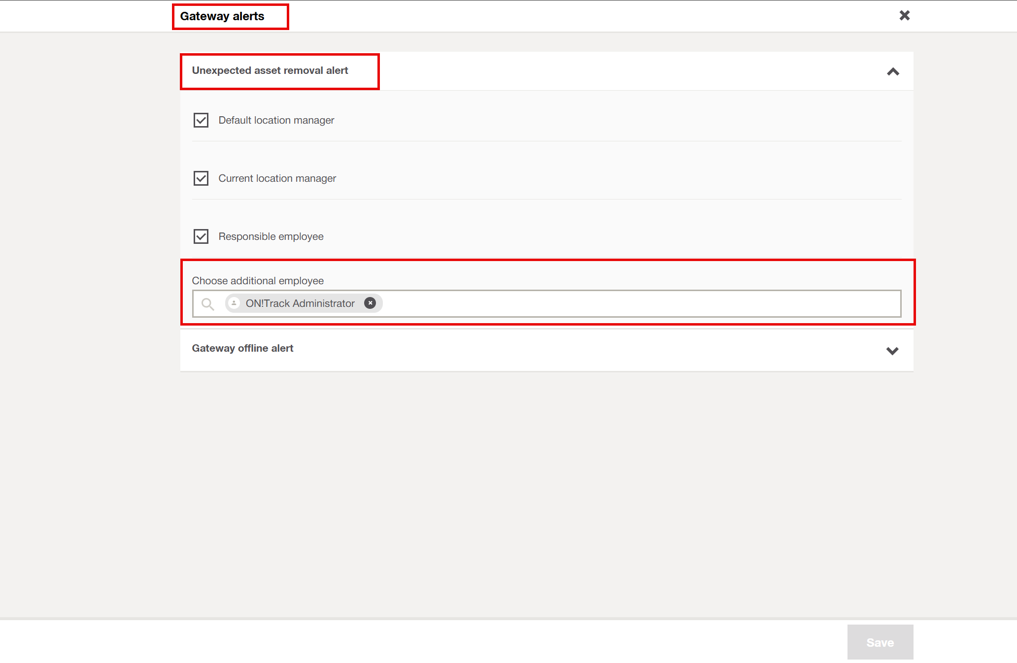

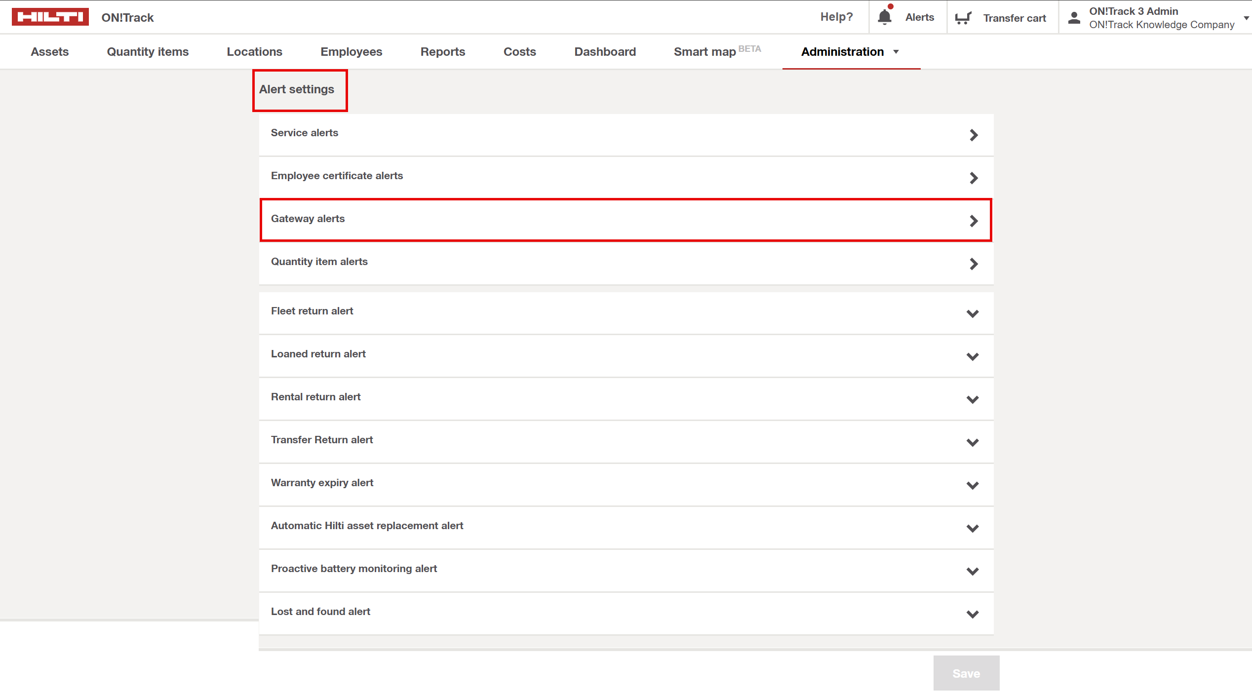

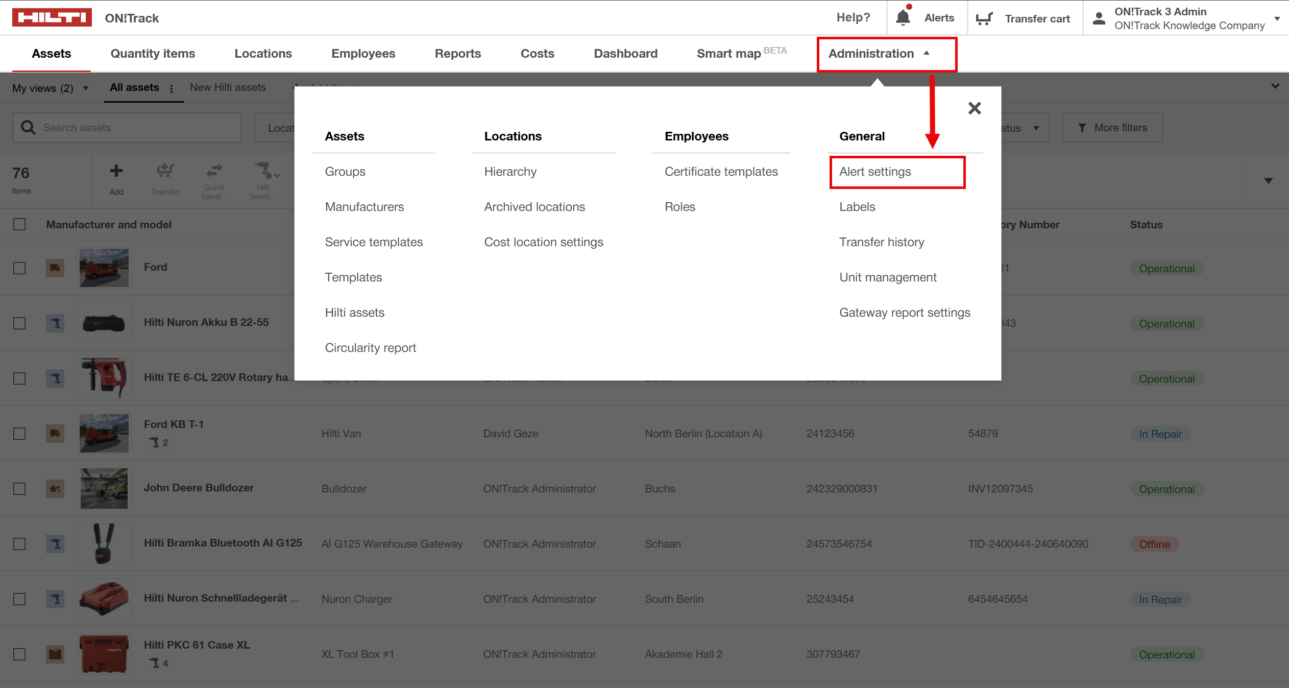

  • L'amministratore seleziona i destinatari degli avvisi in:
    • Amministrazione → Impostazioni avvisi → Avvisi gateway → Avvisi di rimozione imprevista dei beni.

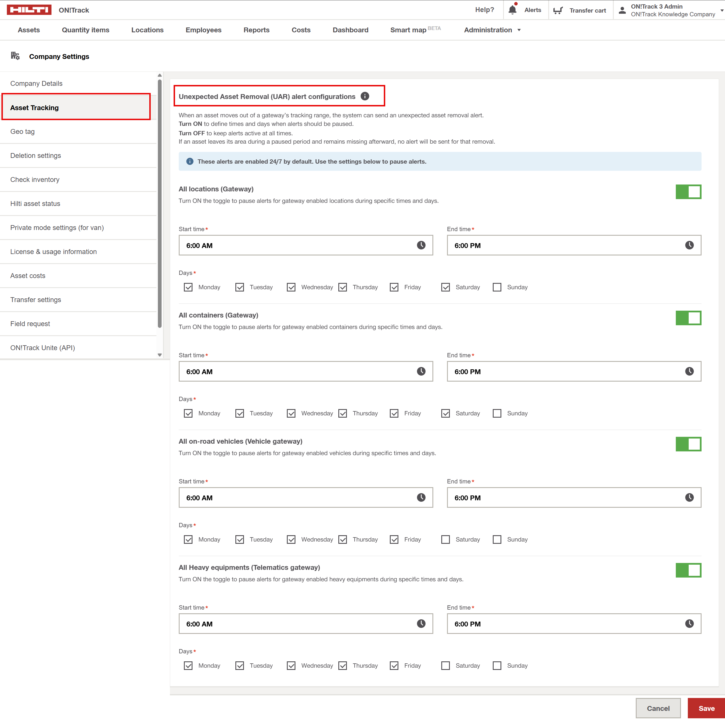

  • L'amministratore configura le finestre di soppressione
    • In Impostazioni aziendali → Tracciabilità dei beni → Configurazioni degli avvisi di rimozione imprevista dei beni (UAR), l'amministratore imposta:
      • Giorni della settimana
      • Orari di inizio e fine
      • Per ogni tipo di gateway
Durante questo intervallo di tempo, gli avvisi UAR non vengono generati.
