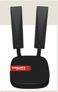

Gateway fisso (AI G125)
Il gateway fisso è installato in una posizione fissa, ad esempio in un magazzino, cantiere o area di stoccaggio. Fornisce una posizione di riferimento permanente per monitorare la presenza degli asset. Una volta installato, esegue continuamente la scansione degli asset dotati di tag nelle vicinanze e invia le relative informazioni a ON!Track. Non è progettato per ottenere la geolocalizzazione (coordinate GPS) e non funziona in ambienti in cui la radiofrequenza Bluetooth è bloccata/schermata.
 Funzionalità principali
  • Copertura tipica della scansione: fino a 30 m (in assenza di ostacoli). Portata ridotta in ambienti con elevata presenza di metallo o forti interferenze
  • Progettato per gestire in modo affidabile fino a ~300 smart tag per ciclo di scansione
  • Opzioni di assegnazione: posizioni e asset di stoccaggio
  • Controlli dell'inventario da eseguire rispetto a queste posizioni, mostrando Previsti, Trovati, Non trovati e Imprevisti.
  • Se più gateway rilevano lo stesso tag, non viene mostrato alcun trasferimento automatico
Come funziona il monitoraggio (flusso semplice)
  1. Assegni il gateway a una posizione ON!Track (ad es., “Magazzino A / Container di stoccaggio”).
  2. Il gateway esegue continuamente la scansione del proprio raggio Bluetooth alla ricerca degli Hilti Tag presenti nell'area.
  3. Il gateway invia i risultati della scansione al cloud Hilti e ON!Track aggiorna gli asset considerati presenti o assenti in quella posizione.
  4. Puoi eseguire un report dell'inventario in qualsiasi momento, senza essere sul posto.
Regole sulle tempistiche (attuali):
  • Tempo di rilevamento dell'asset: gli asset nuovi vengono generalmente rilevati dal gateway entro 1-2 minuti, grazie alla scansione continua.
  • Gli asset rilevati di recente vengono generalmente visualizzati in Smart Inventory entro un massimo di 3–5 minuti dalla prima rilevazione da parte del gateway.
  • Rimozione dell'asset dalla visualizzazione dell'inventario: se un asset non viene più rilevato, viene contrassegnato come non presente dopo un massimo di 8 minuti.
  • Avviso di rimozione imprevista dell'asset: viene attivato entro 8–10 minuti da quando un asset non viene più rilevato, a condizione che siano soddisfatti i criteri dell'avviso.
  • Trasferimenti automatici (ritardo predefinito di 30 minuti): in genere vengono completati entro circa 30–35 minuti. Al termine del ritardo configurato, ON!Track verifica nuovamente che tutte le condizioni per il trasferimento siano ancora soddisfatte prima di completarlo.
 Limiti ambientali
  • Temperatura operativa approvata: da 0 °C a +70 °C
  • Temperatura di stoccaggio approvata: da -20 °C a +70 °C
