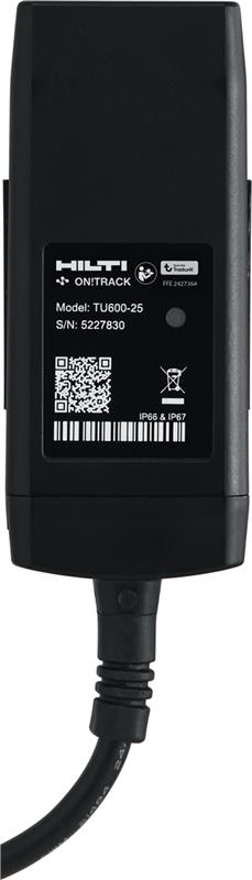

I Gateway sono dispositivi intelligenti che aiutano a monitorare gli attrezzi e le attrezzature presenti nel furgone. Semplificano i Controlli dell'inventario e aiutano a mantenere tutto in ordine. Ma prima di poter svolgere tutte queste funzioni, devono essere configurati correttamente, ovvero “integrati”. Ecco una semplice guida per aiutarti a capire cosa succede durante questo processo.

Prima di poter utilizzare un Van Gateway, è necessario che sia correttamente attivato e registrato nel sistema. Questa operazione viene gestita principalmente dal team locale di ON!Track, ma ecco cosa comporta per te:
  • Attivazione cloud: Il team locale di ON!Track attiverà il dispositivo per te.
  • Registrazione ON!Track: con l'onboarding automatico, il nuovo Van Gateway verrà registrato automaticamente nel tuo account ON!Track. Se inattivo, il Van Gateway dovrà essere integrato manualmente.
Assegnazione del furgone
Anche se il Van Gateway è attivato e installato nel tuo furgone, non sa automaticamente dove si trova. Ecco perché deve essere assegnato manualmente a un tipo di bene di magazzino “Furgone” nel sistema per poter iniziare a funzionare.

  • Controlla la spia LED sul gateway.
  • Assicurati che sia correttamente registrato e assegnato.
  • Contatta l'assistenza se necessario.
