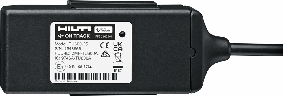

Un Van Gateway è un dispositivo installato su un furgone di servizio che rileva automaticamente gli attrezzi e le attrezzature dotati di tag Bluetooth all'interno o nelle vicinanze del furgone. Aggiorna in tempo reale la posizione degli attrezzi su ON!Track, senza bisogno di alcuna scansione manuale. Il gateway registra inoltre l'ultima posizione GPS nota del furgone, garantendo la visibilità sull'ubicazione dei beni fleet.

Pensate al Van Gateway come a un ricevitore Bluetooth all'interno del furgone. Un sensore o Tag attivo invia un segnale Bluetooth e il Van Gateway rileva questi segnali Bluetooth e carica automaticamente i dati rilevati.
  1. Gli attrezzi dotati di tag Bluetooth (ad es. Tag sensori come AI T320 o AI T380) vengono collocati nel furgone.
  2. Il Van Gateway rileva continuamente i Segnali Bluetooth provenienti da questi tag.
  3. I dati di rilevamento vengono caricati su ON!Track tramite connessione cellulare (LTE-CAT M / NB-IoT / 2G).

  • Monta il dispositivo gateway nel furgone. Il gateway si collega tramite un cablaggio con connettore OBD-II all'alimentazione del veicolo. Si raccomanda l'installazione da parte di un professionista o con il supporto di Hilti.
  • Registra il Van Gateway in ON!Track e collegalo al furgone o all'ubicazione corretta.
  • Verifica la configurazione:
    • Assicurati che il gateway risulti online in ON!Track.
    • Posiziona gli attrezzi dotati di tag nelle vicinanze e verifica che vengano rilevati.
