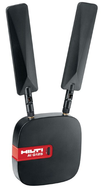

Panoramica sul Gateway fisso
Panoramica
  • Un Gateway fisso è un dispositivo fisso installato in un unico luogo, come un magazzino o un deposito.
  • Per funzionare, necessita di alimentazione elettrica e accesso alla rete.
  • È assegnato a una specifica ubicazione in ON!Track.
  • Non è un dispositivo GPS.

Pensate a un gateway fisso come a un ricevitore Bluetooth fisso:
  • Un tag passivo deve essere scansionato manualmente.
  • Un sensore o Tag attivo invia un Segnale Bluetooth.
  • Il gateway fisso ascolta questi segnali e invia automaticamente gli aggiornamenti a ON!Track.
In pratica:
  • I beni sono dotati di tag sensori.
  • Il gateway rileva tali tag quando si trovano nelle vicinanze.
  • Il gateway invia i dati di presenza al cloud.
