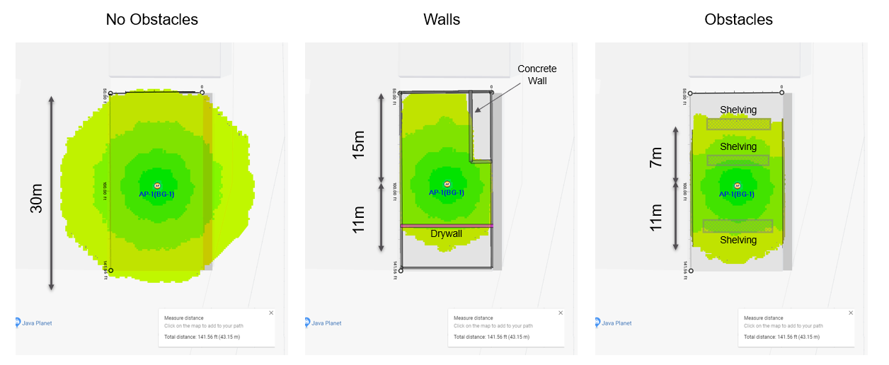

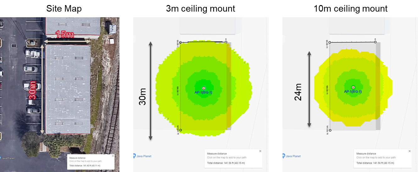

Nozioni di base sulla copertura Bluetooth
Portata del segnale
  • La portata ideale è fino a 15 metri con una Linea di vista orizzontale libera.
  • Il montaggio a soffitto riduce la portata: per ogni tre metri di altezza dal suolo, la portata diminuisce di circa 1,5 metri.
  • Esempio:
    • Un soffitto a sei metri offre una portata di circa 13,5 metri.
    • Un soffitto a nove metri offre una portata di circa 12 metri.
Impatto degli ostacoli
  • Ostacoli importanti come mattoni, cemento, pareti metalliche e reti metalliche possono bloccare completamente i segnali.
  • Le interferenze comuni includono cartongesso, legno, vetro, condotti HVAC, scaffalature, armadi e pallet.
  • Ogni ostacolo può ridurre il segnale fino a quattro metri.
    • La portata minima effettiva in aree ostruite è di circa sette metri.
