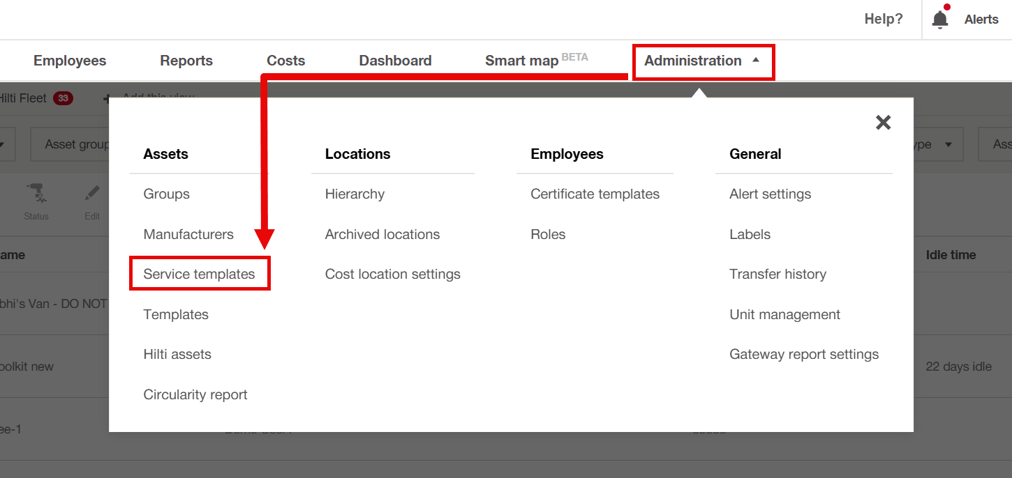

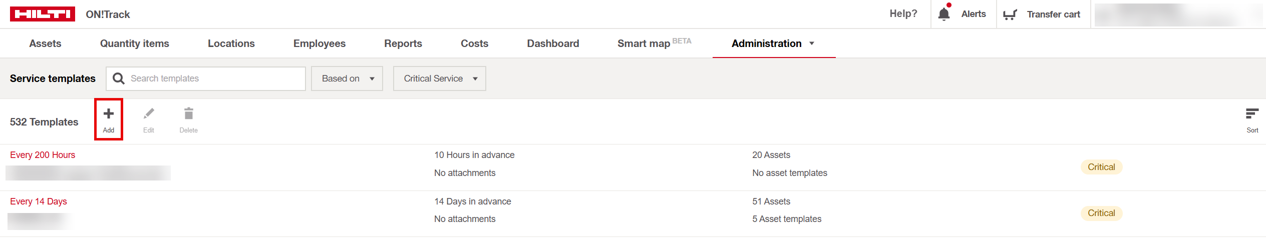

  • Kliknij opcję „Szablony serwisowe” w zakładce Administracja --> Aktywa.
  • Tutaj można zapoznać się z różnymi szablonami serwisowymi.

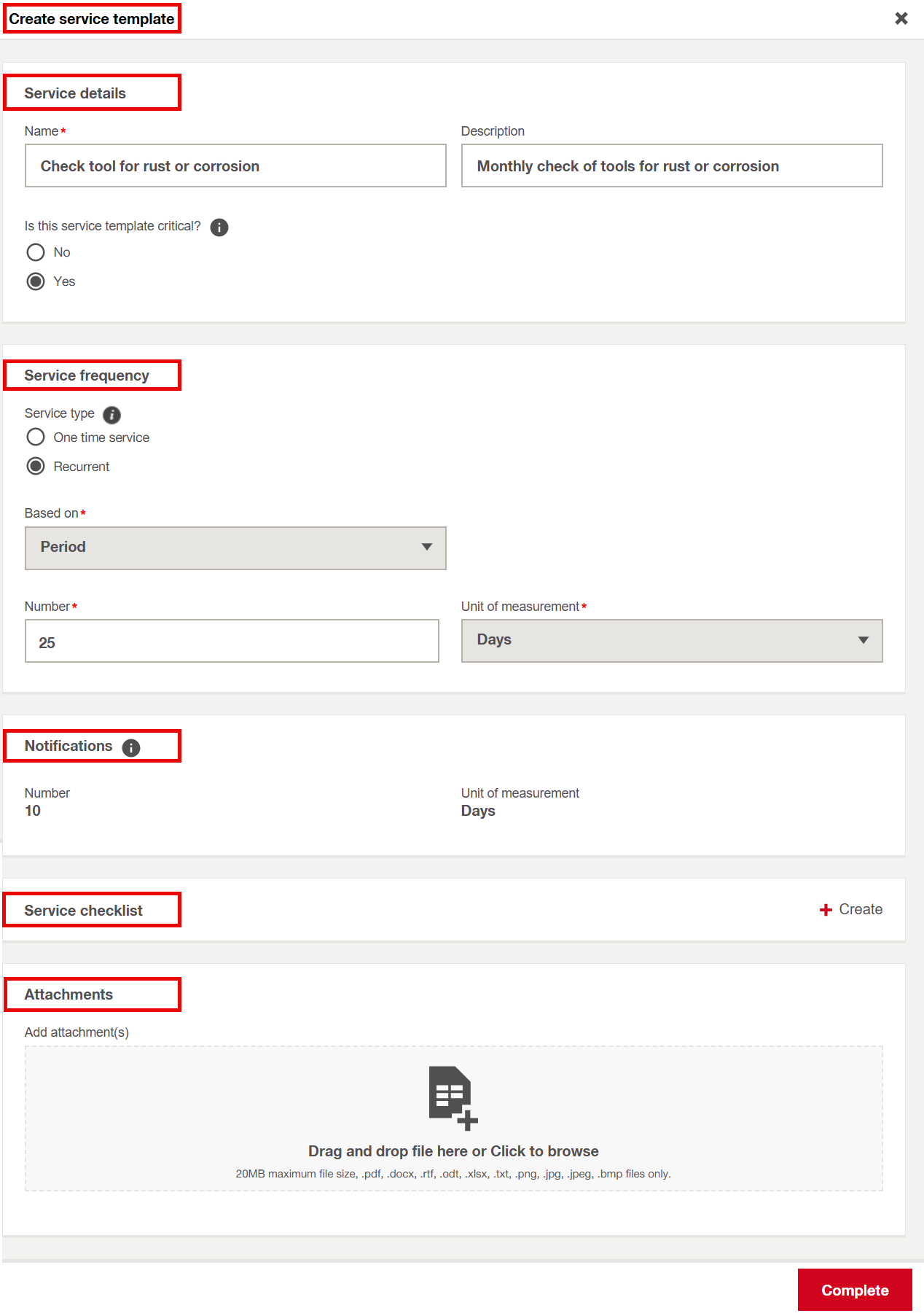

  • Wprowadź nazwę, opis, częstotliwość usługi, Powiadomienia oraz załączniki. Następnie kliknij „Zakończ”, aby zapisać szablon serwisowy.
  • Uwaga: Aby utworzyć szablon serwisowy o znaczeniu krytycznym i cyklicznej, wybierz częstotliwość usługi jako „cykliczna”.

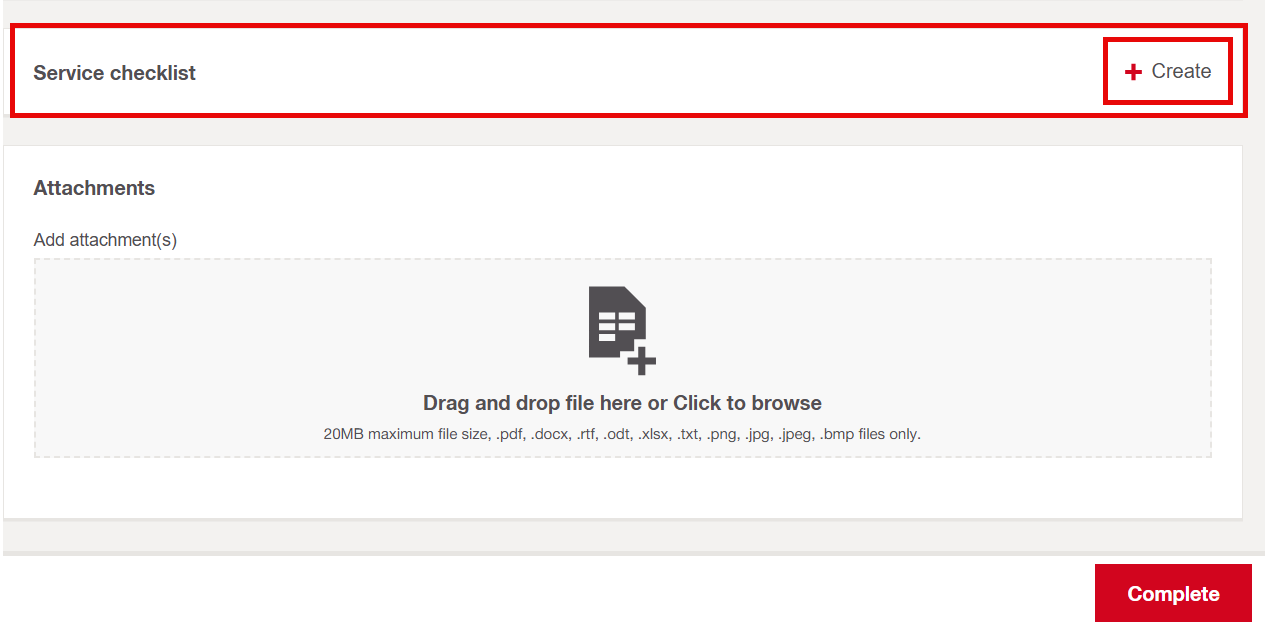

  • Dodaj listę kontrolną usług
    • Przewiń do sekcji „Lista kontrolna usług” i kliknij „Utwórz”, aby rozpocząć dodawanie pozycji do listy kontrolnej.

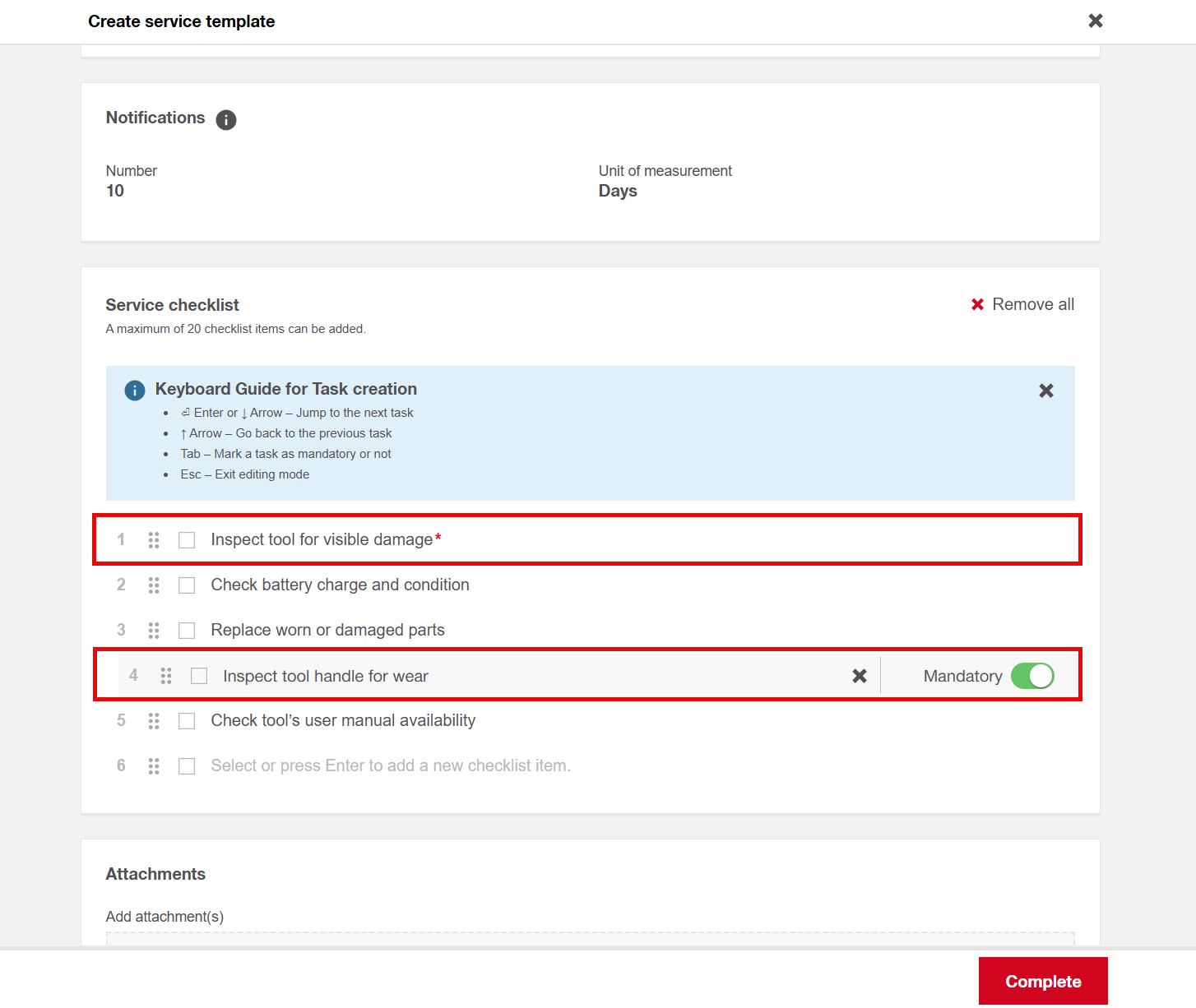

    • Możesz dodać do 20 pozycji listy kontrolnej (każda o długości do 100 znaków) i oznaczyć je jako obowiązkowe lub opcjonalne za pomocą włącznika „Obowiązkowe”.
    • Jeśli pozycja listy kontrolnej jest oznaczona jako obowiązkowa, musi zostać wypełniona, zanim Usługa będzie mogła zostać oznaczona jako „Zaliczona”.

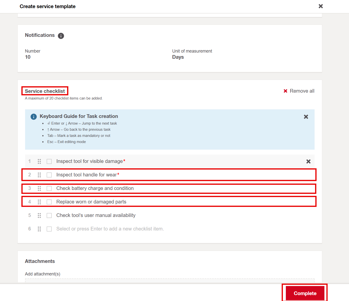

    • Możesz zmienić kolejność pozycji na liście kontrolnej, przeciągając je i upuszczając, a następnie kliknąć „Zakończ”, aby zapisać szablon.
  • Do listy zostanie dodany nowy szablon serwisowy (krytyczny i cykliczny).
