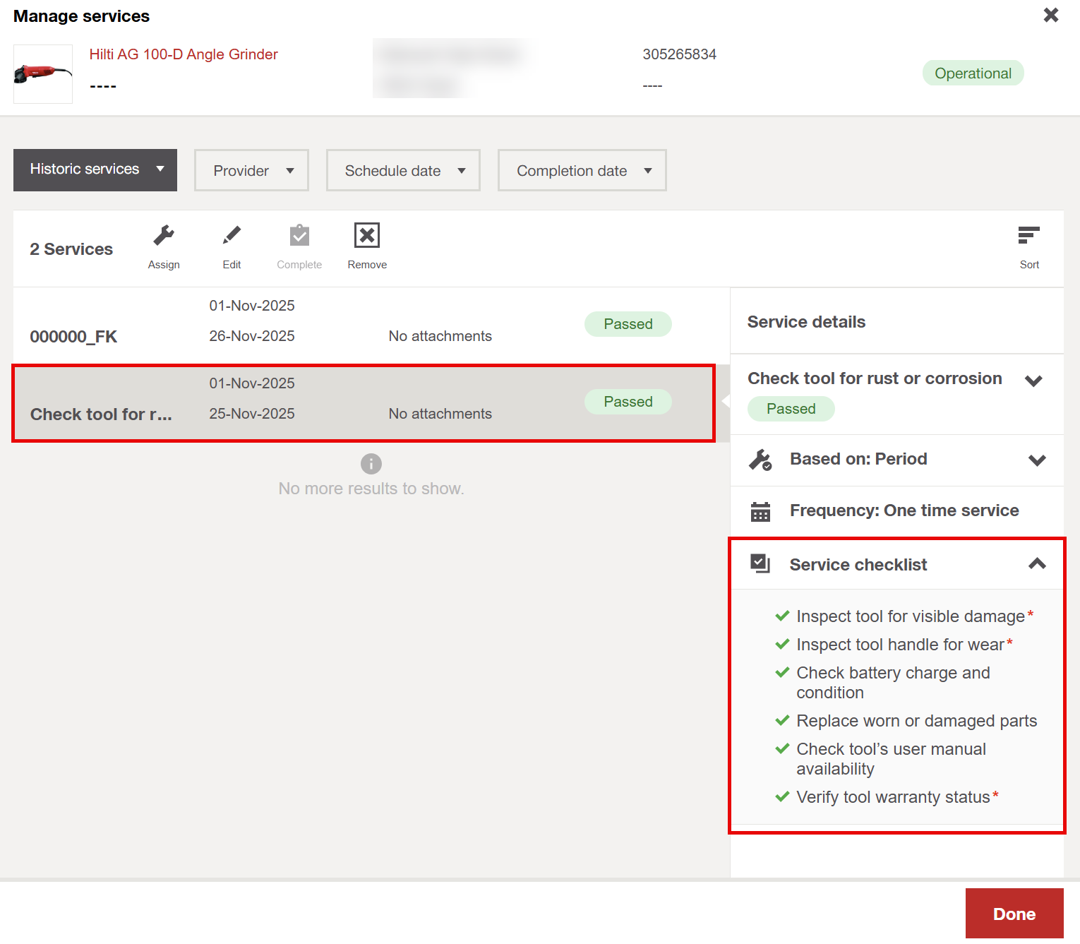

  • Lista kontrolna jest dostępna tylko do odczytu po zakończeniu — Podczas przeglądania historii usługi lista kontrolna jest wyświetlana dokładnie w takim stanie, w jakim była w momencie zakończenia. Nie można jej edytować.

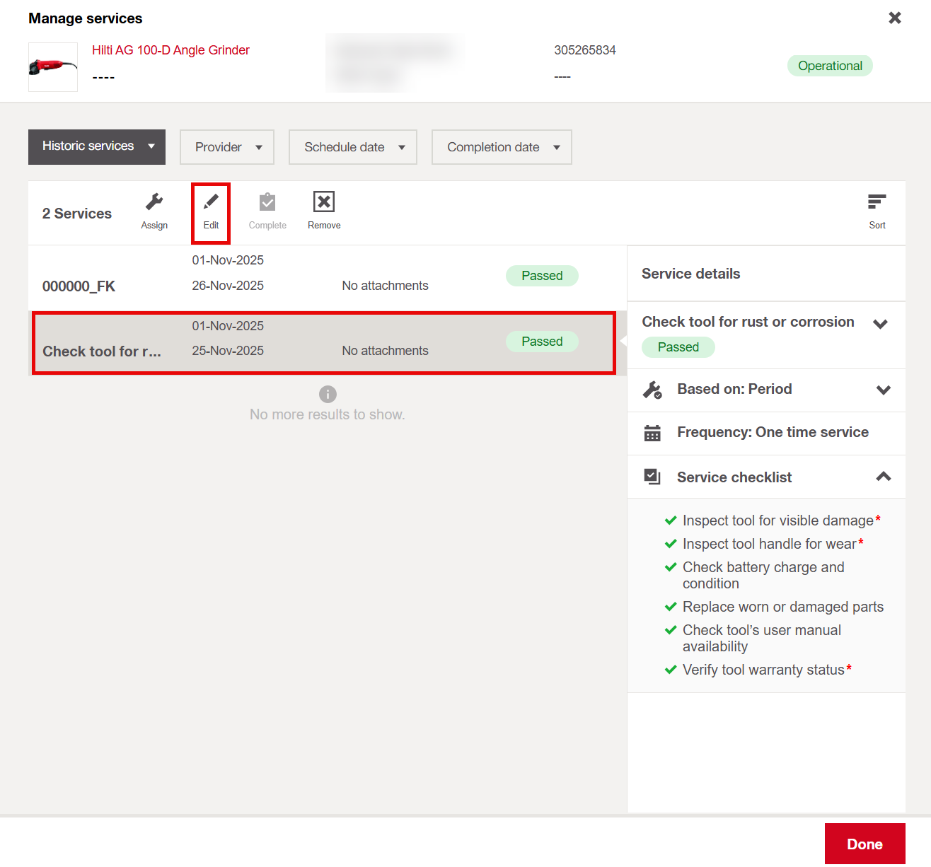

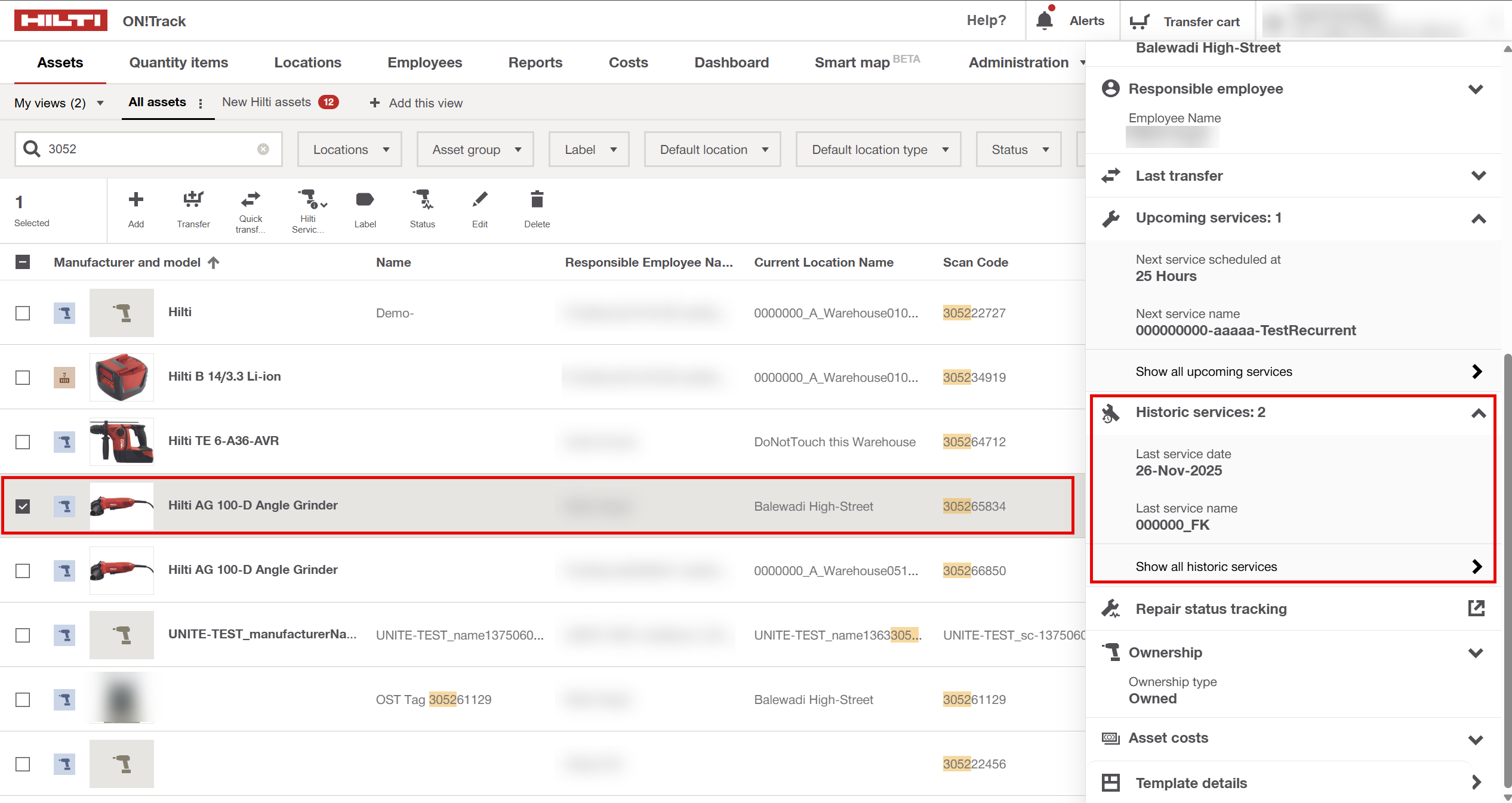

  • Wyszukaj potrzebne aktywo, wybierz go i kliknij „Pokaż wszystkie historyczne usługi”.
  • Wybierz żądaną usługę historyczną, aby wyświetlić jej szczegóły.
Edytuj usługę historyczną

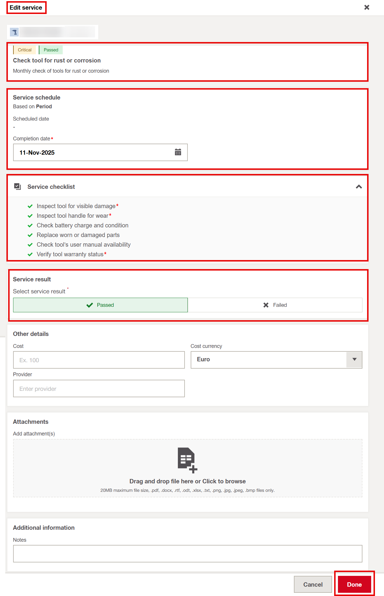

  • Wybierz żądaną usługę historyczną i kliknij „Edytuj”.
  • Pola do edycji: data zakończenia, wynik Usługi (obowiązują powyższe warunki), inne szczegóły, załączniki i informacje dodatkowe.
  • Sekcja listy kontrolnej jest widoczna, ale nie można jej edytować.

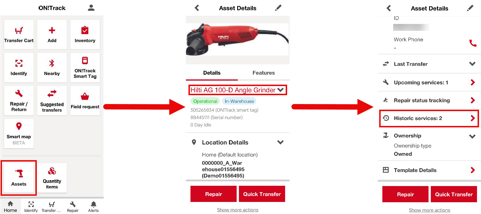

  • Wyszukaj potrzebny obiekt, wybierz go i kliknij „Pokaż wszystkie historyczne usługi serwisowe”.

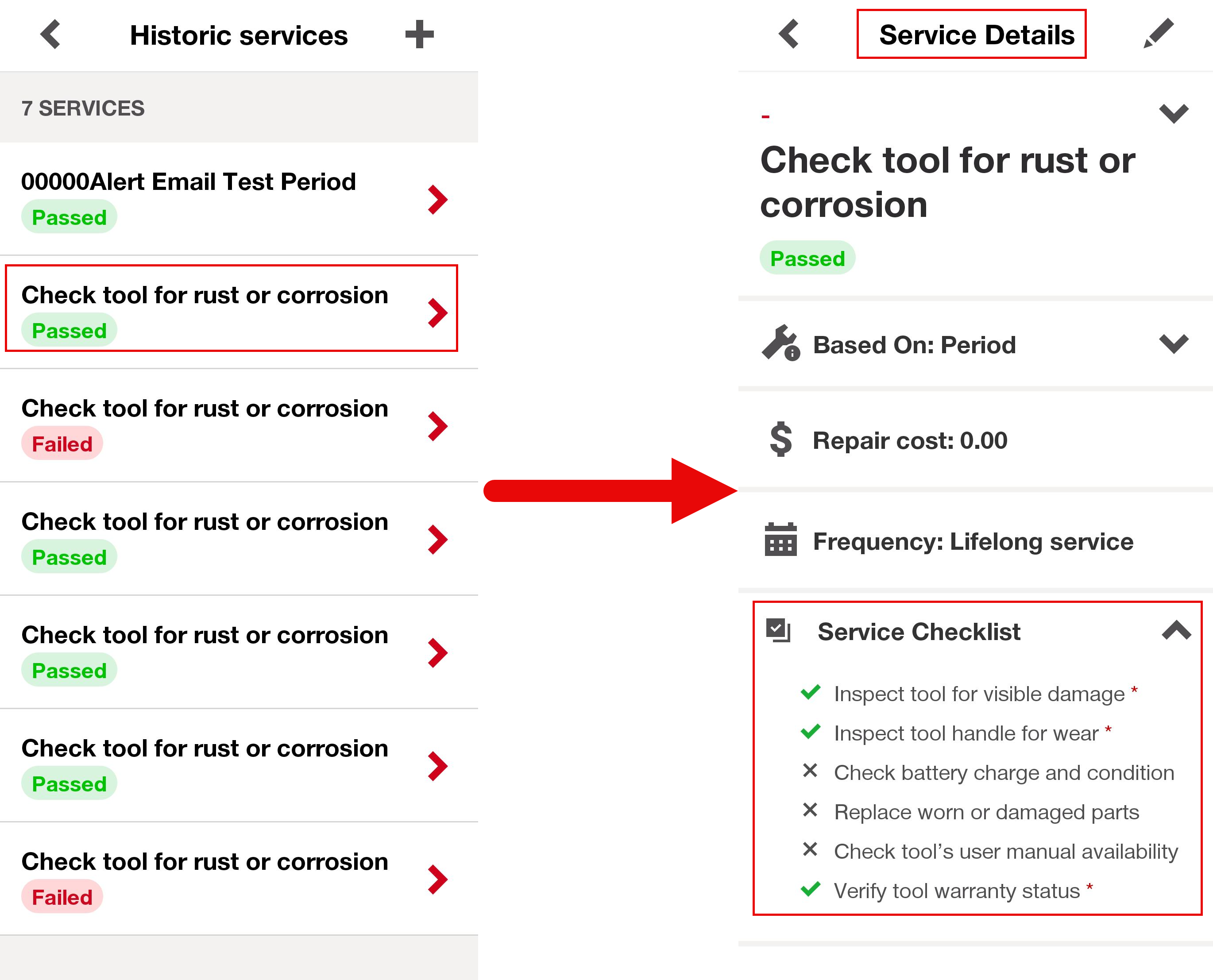

  • Postępuj zgodnie z powyższymi instrukcjami, aby znaleźć usługę historyczną, a następnie naciśnij „Edytuj”.
  • Pola do edycji: data zakończenia, wynik Usługi (obowiązują powyższe warunki), inne szczegóły, załączniki oraz informacje dodatkowe.
Uwaga: W aplikacji mobilnej, jeśli wypełnisz listę kontrolną dotyczącą usługi historycznej, pozycje będą wyświetlane jako niezaznaczone zgodnie z oryginalnym szablonem. Po wypełnieniu lista kontrolna zostaje zablokowana.
