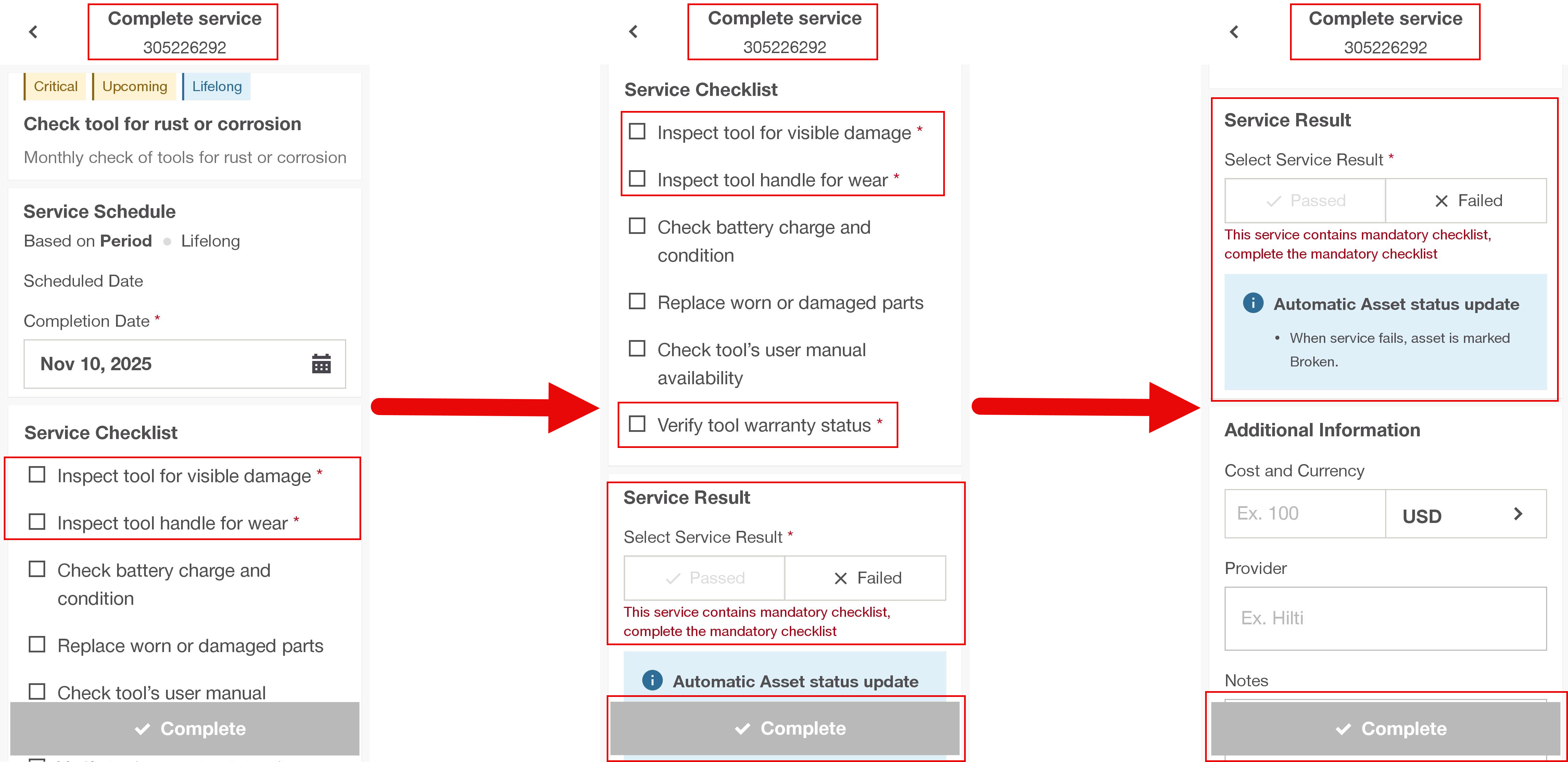

Aby wykonać usługę serwisową wraz z listą kontrolną, wykonaj następujące czynności:

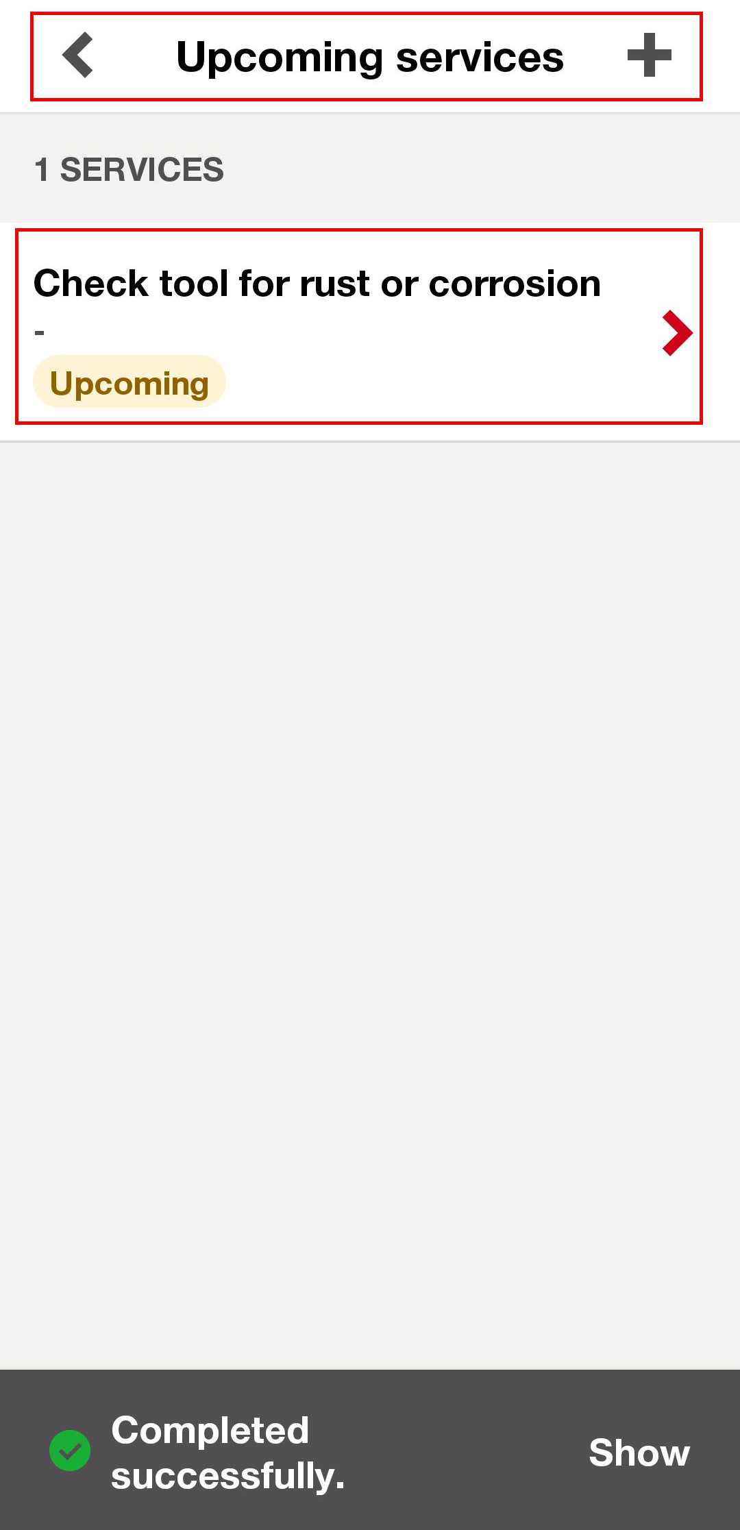

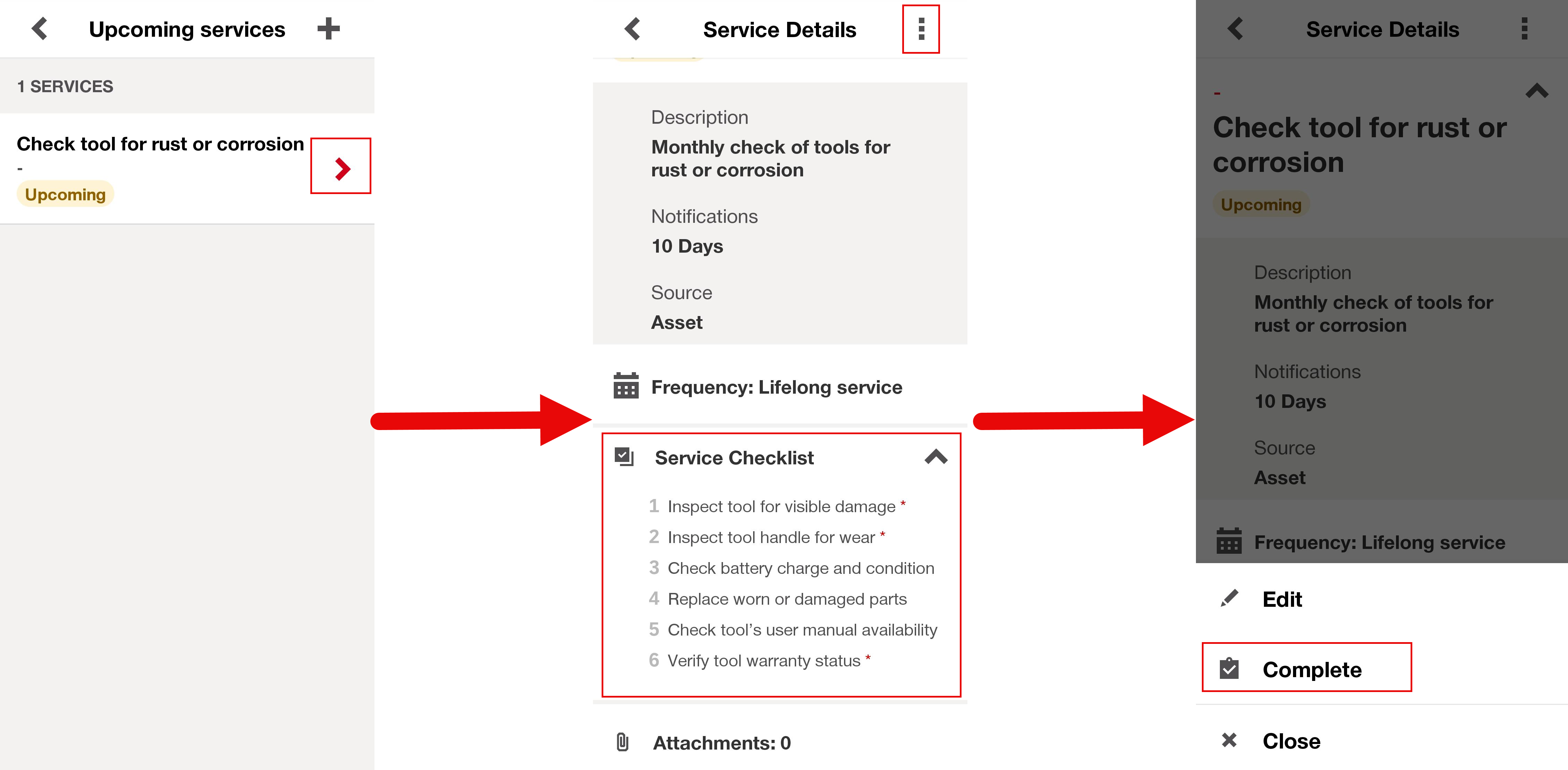

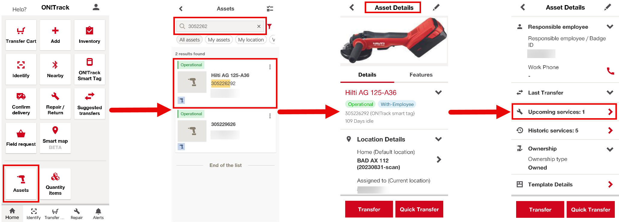

  • Przejdź do sekcji „Aktywa”, wybierz odpowiednie Aktywo i kliknij nadchodzące usługi serwisowe, aby wyświetlić szczegóły w panelu szczegółów.

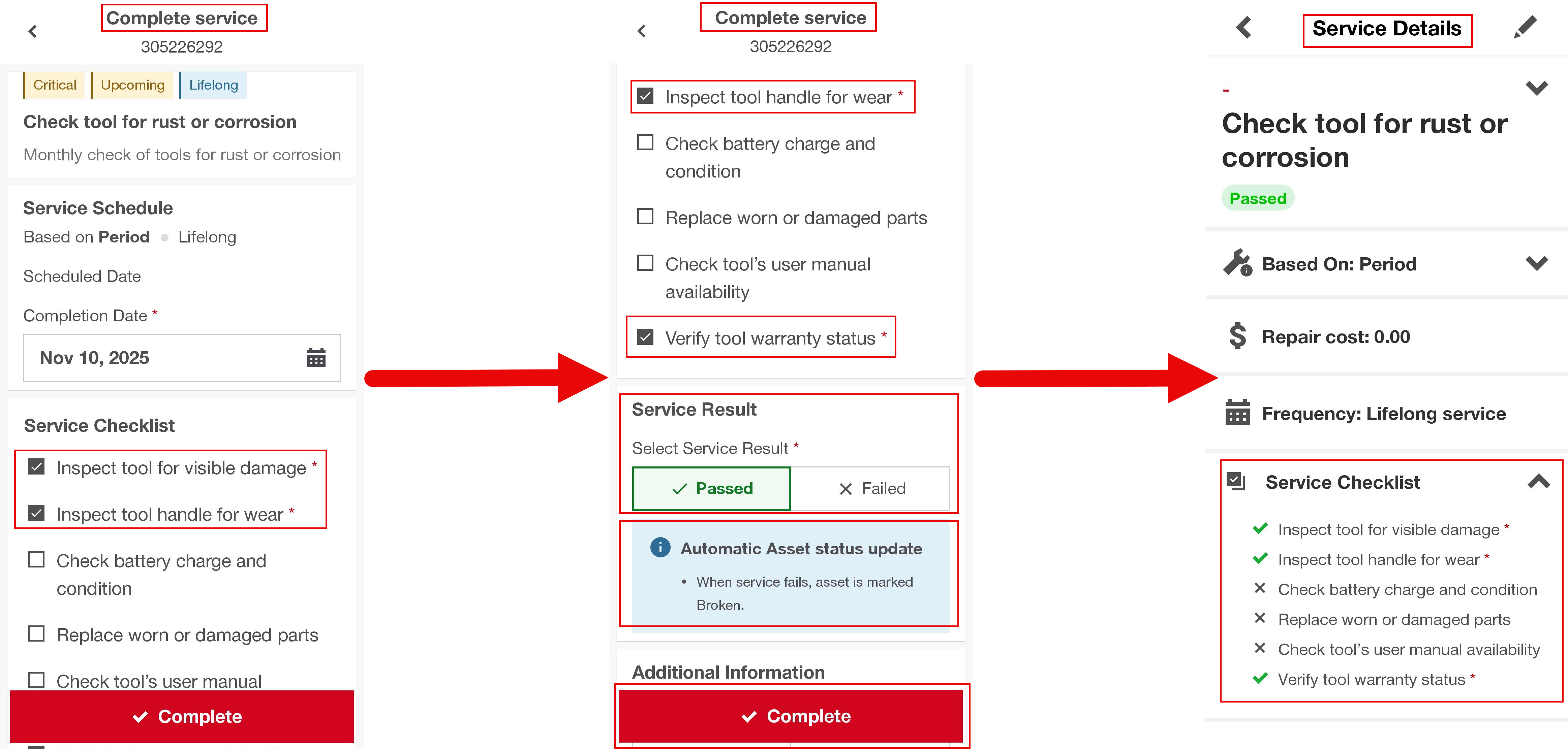

  • Po przejściu na stronę zakończenia usługi wyświetlą się pozycje listy kontrolnej dla tej usługi. Pozycje te są wstępnie wprowadzane na podstawie szablonu serwisowego.

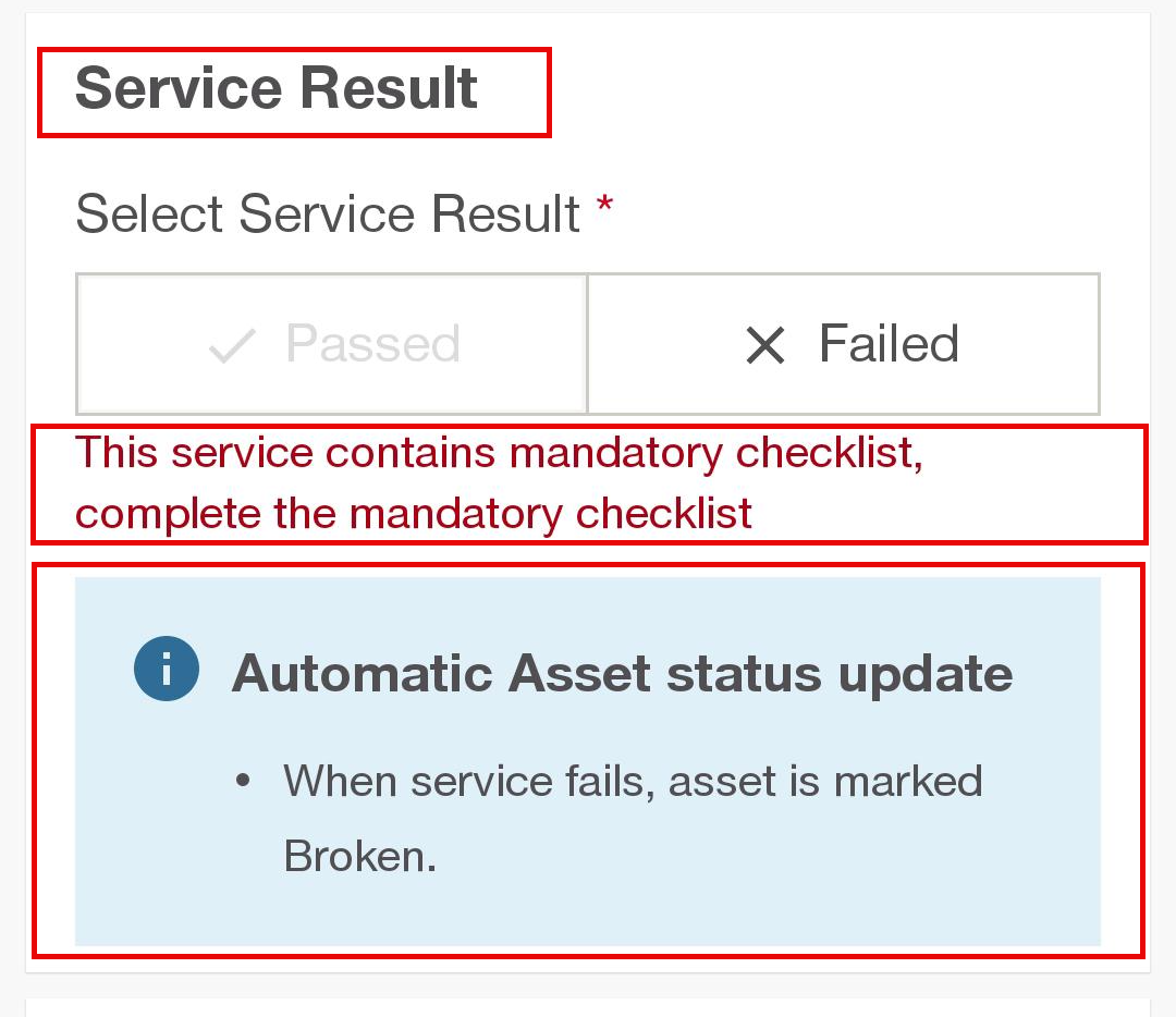

  • Zanim będzie można oznaczyć usługę jako „Zaliczoną”, należy wypełnić wszystkie obowiązkowe pozycje z listy kontrolnej. Po wypełnieniu wszystkich obowiązkowych pozycji i zaznaczeniu wyniku usługi przycisk „Zakończ” stanie się aktywny.

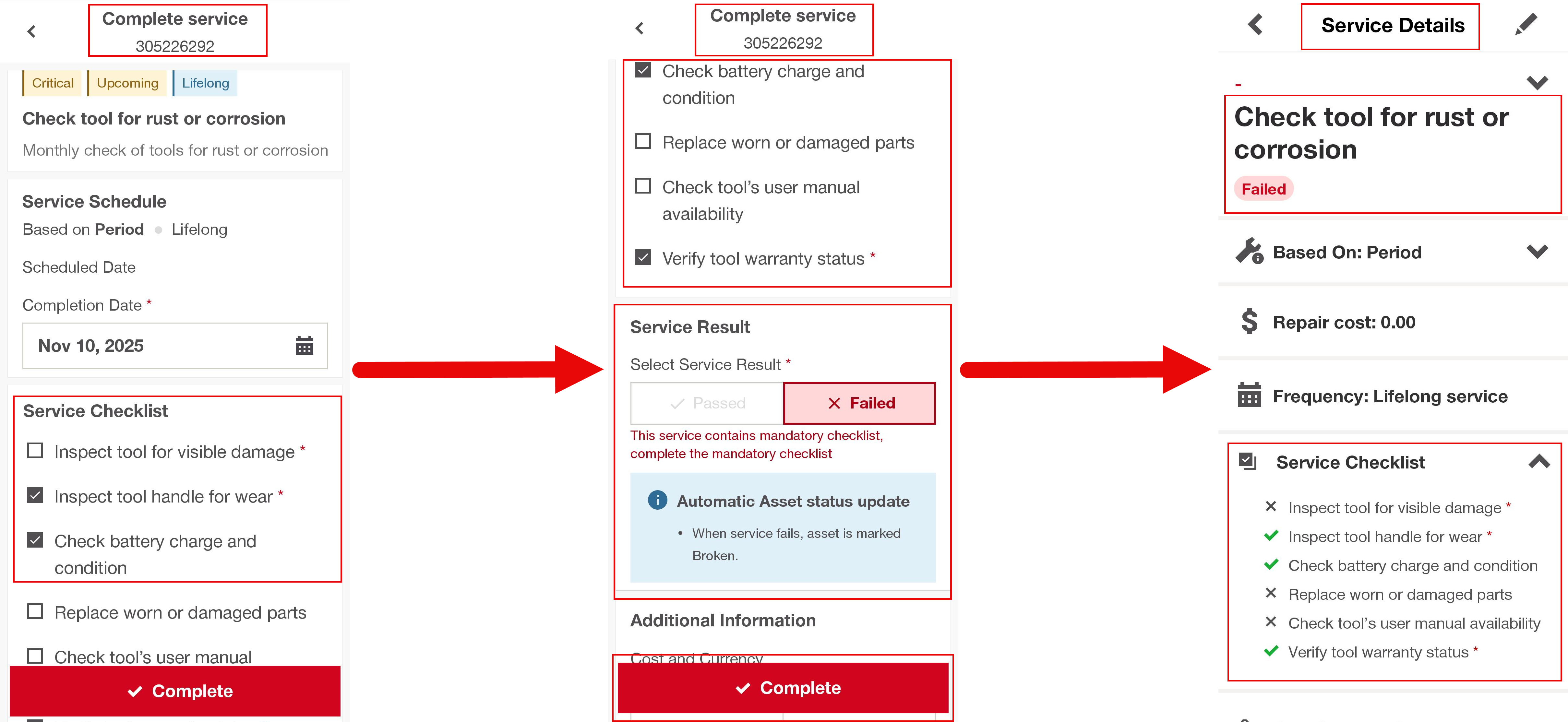

  • Uwaga: Jeśli są pola obowiązkowe, przycisk „Zatwierdź” pozostaje nieaktywny, dopóki wszystkie nie zostaną wypełnione.
  • W dowolnym momencie możesz wybrać opcję „Nieudane”, nawet jeśli pola obowiązkowe nie zostały wypełnione.

  • W wyskakującym okienku informacyjnym pojawi się komunikat, że status aktywa może ulec automatycznej zmianie w zależności od wyniku usługi oraz ustawień firmy.
  • Po zakończeniu obsługi zostaniesz przekierowany na stronę zarządzania usługą w zakładce „Nadchodzące usługi”.
