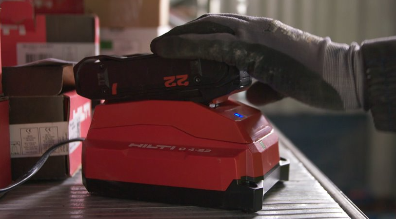

  • Mając akumulator pod ręką:

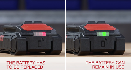

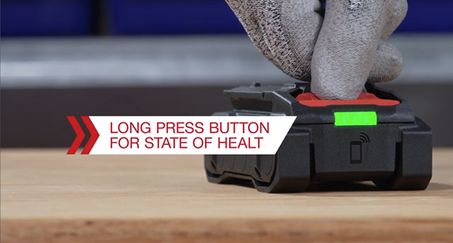

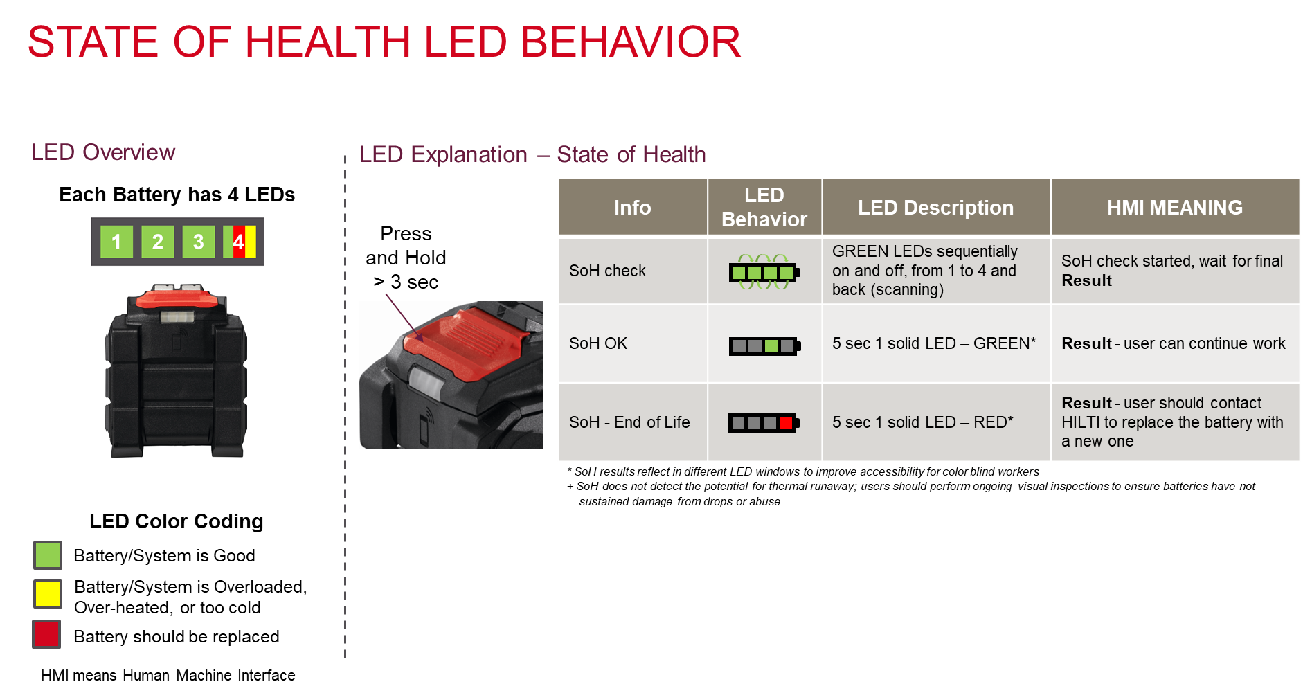

    • Naciśnij i przytrzymaj czerwony przycisk na akumulatorze Nuron przez >3 sekundy.
    • Algorytm akumulatora sprawdzi jego stan techniczny (SoH). Jeśli dioda LED zmieni kolor na czerwony, oznacza to, że akumulator osiągnął koniec okresu użytkowania. Jeśli zmieni kolor na zielony, wszystko jest w porządku!

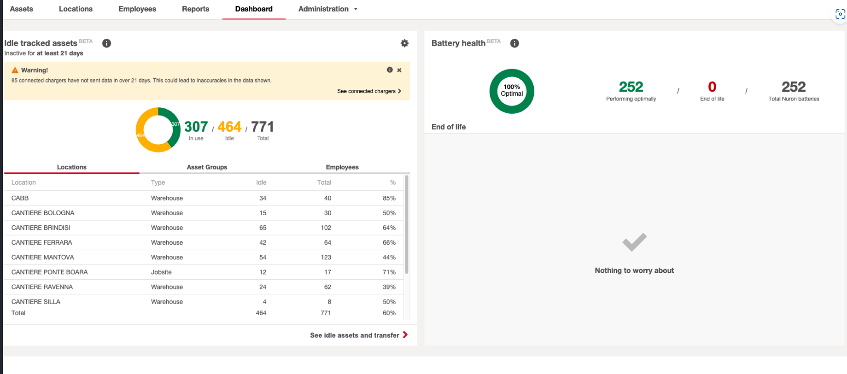

  • Powiadomienia dotyczące akumulatorów w interfejsie internetowym lub mobilnym ON!Track:
    • Regularne ładowanie: Ładuj akumulatory Nuron za pomocą podłączonej ładowarki Nuron, aby na bieżąco aktualizować stan akumulatora w chmurze Hilti.
    • Alerty dotyczące akumulatora:

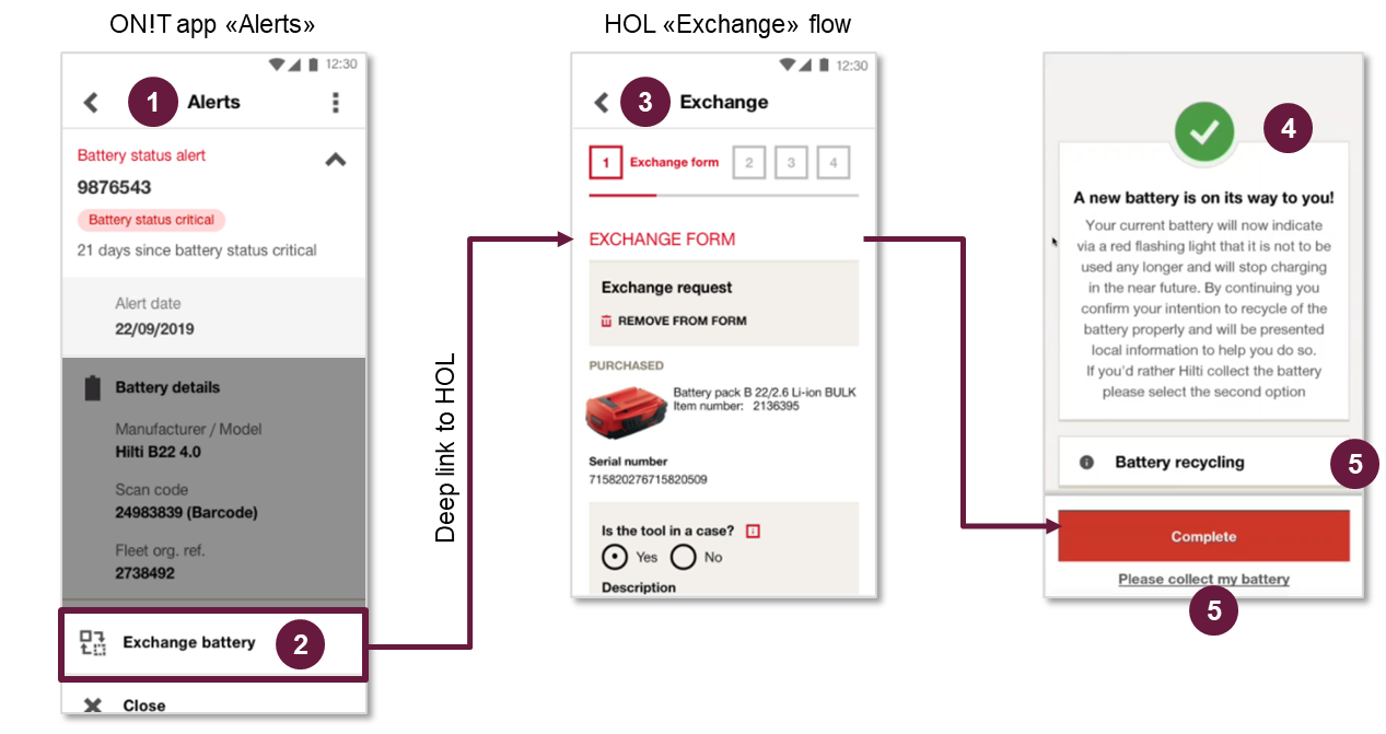

      • Otrzymuj natychmiastowe alerty w interfejsie internetowym lub mobilnym ON!Track, gdy akumulator osiągnie koniec okresu eksploatacji. Sprawdź sekcję „alertów” (dla wszystkich użytkowników ON!Track) lub „parku akumulatorów” na panelu (dla użytkowników ON!Track Ready / Lite / Pro / Enterprise).
      • Alerty te pozwalają na łatwą wymianę akumulatora Nuron po otrzymaniu alertu.
      • Po pomyślnej wymianie akumulatora nowy akumulator zostanie szybko dostarczony do wybranego miejsca.
        Ostateczny wygląd ekranów może się nieco różnić.

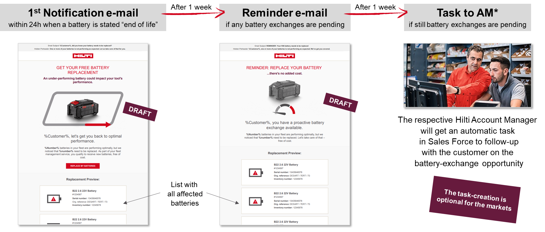

  • Prewencyjne powiadomienia dotyczące akumulatorów wysyłane pocztą elektroniczną:
    • W systemie ON!Track użytkownicy modułu zarządzania flotą będą otrzymywać prewencyjne powiadomienia dotyczące akumulatorów pocztą elektroniczną. Powiadomienia te zawierają link umożliwiający łatwą wymianę akumulatora.
