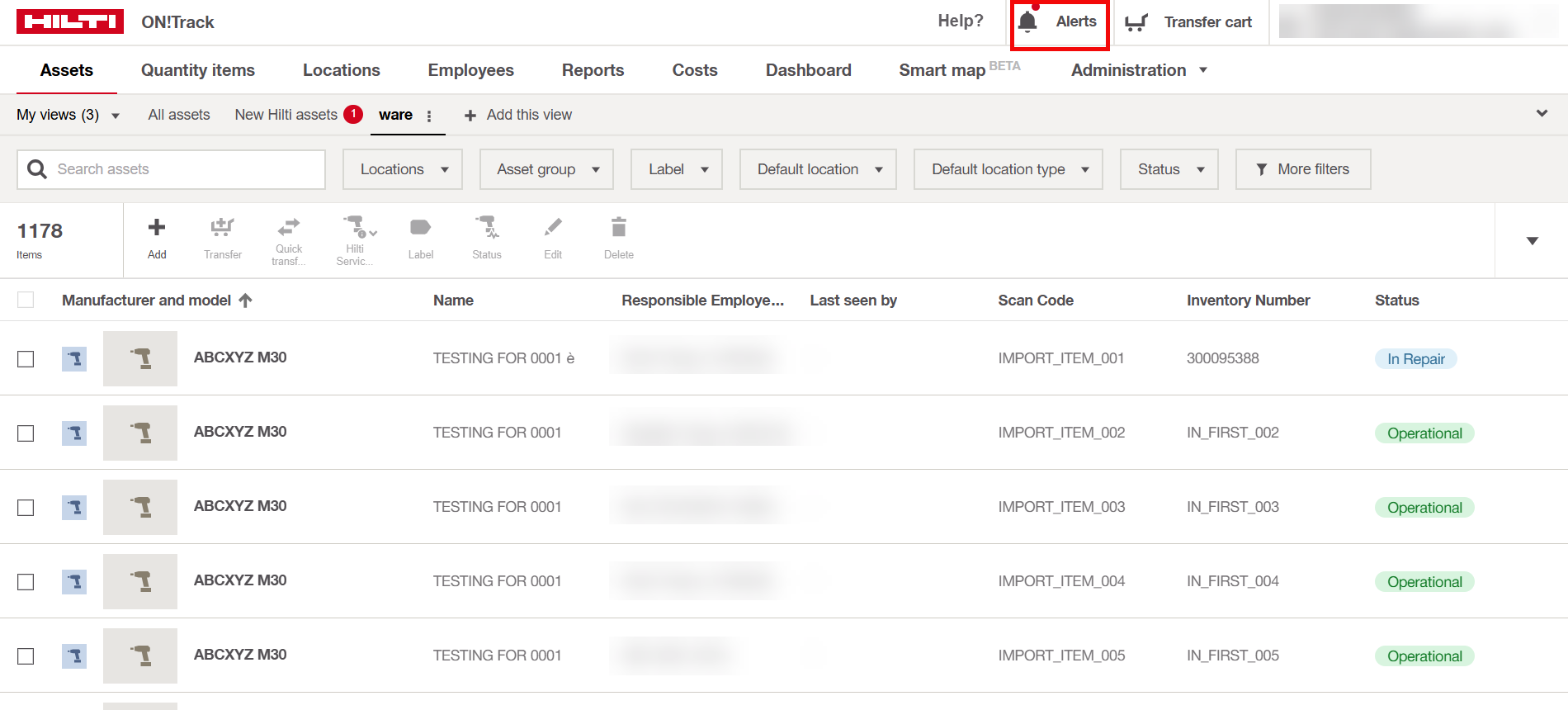

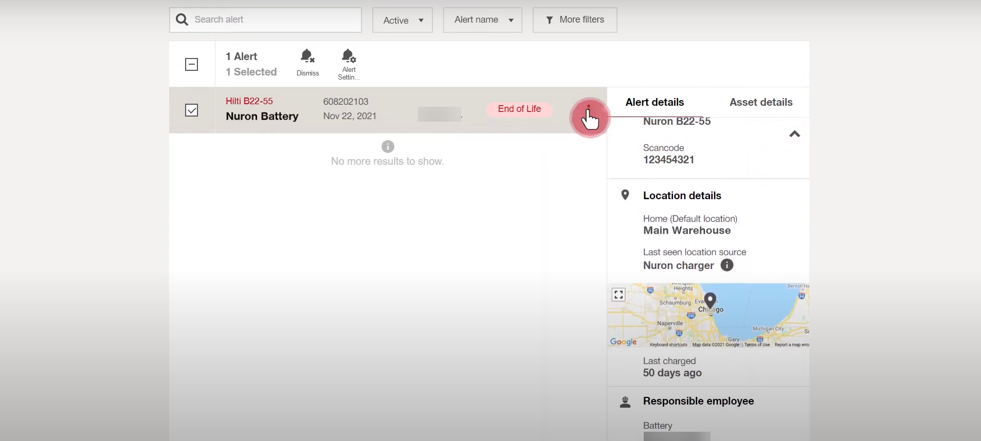

  • Zaloguj się do interfejsu internetowego ON!Track.
  • Kliknij przycisk „Alerty” na pasku menu w prawym górnym rogu.

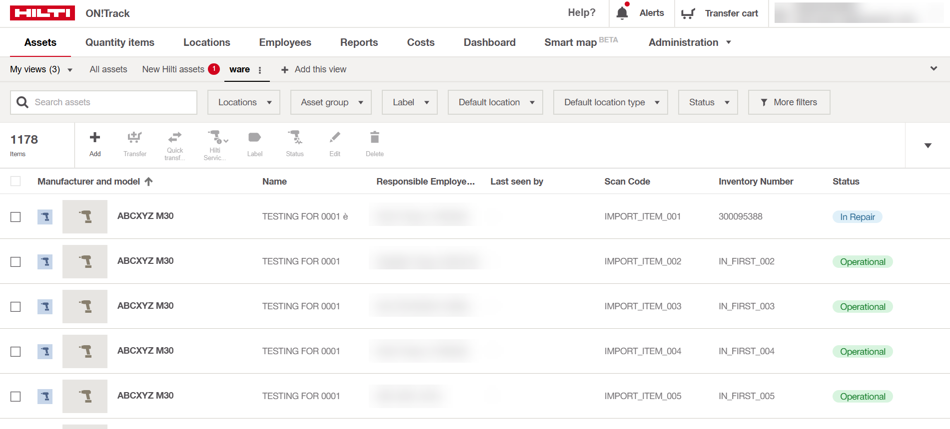

  • Sprawdź, czy w zakładce „Ogólne” pojawiło się powiadomienie dotyczące akumulatora.
  • Kliknij na alert dotyczący akumulatora, jeśli potrzebujesz dodatkowych informacji (np. przypisany pracownik, lokalizacja).

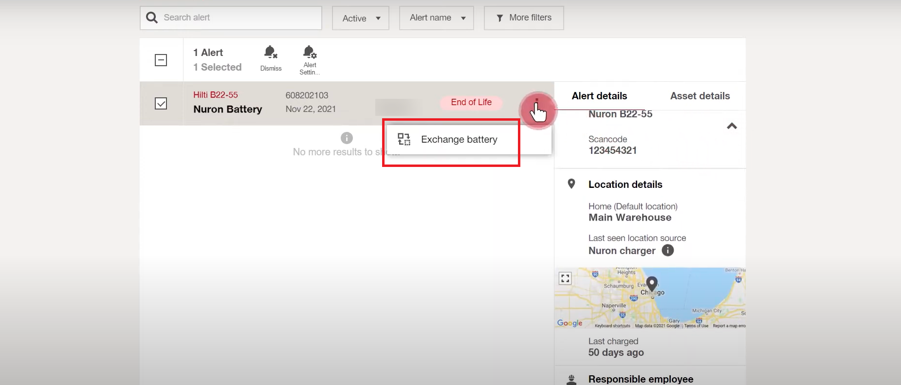

  • Kliknij ikonę z trzema kropkami w powiadomieniu o stanie akumulatora i wybierz opcję „Wymień akumulator”.

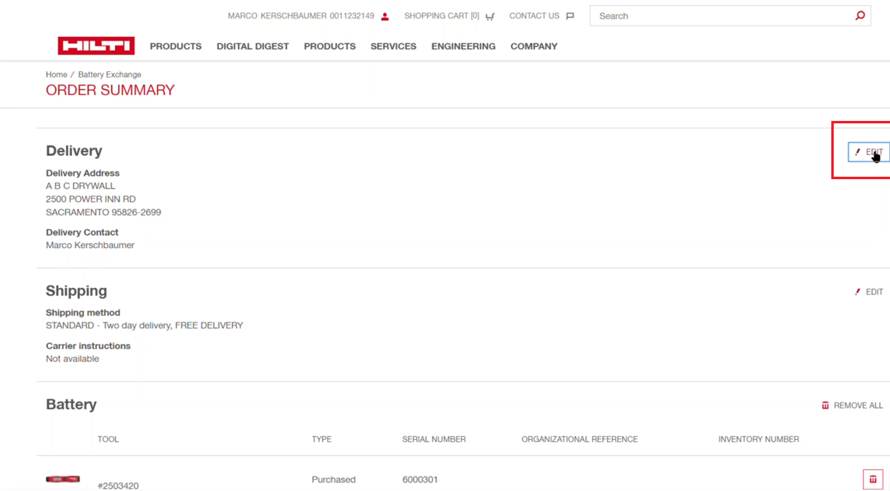

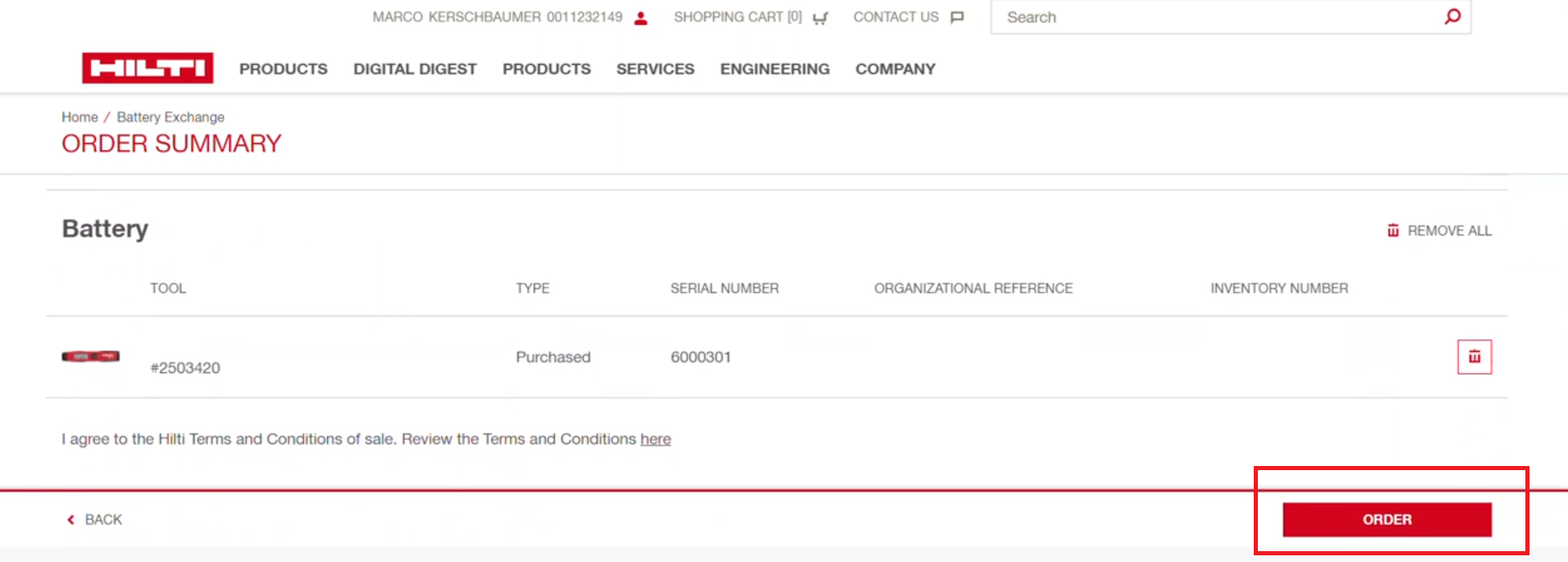

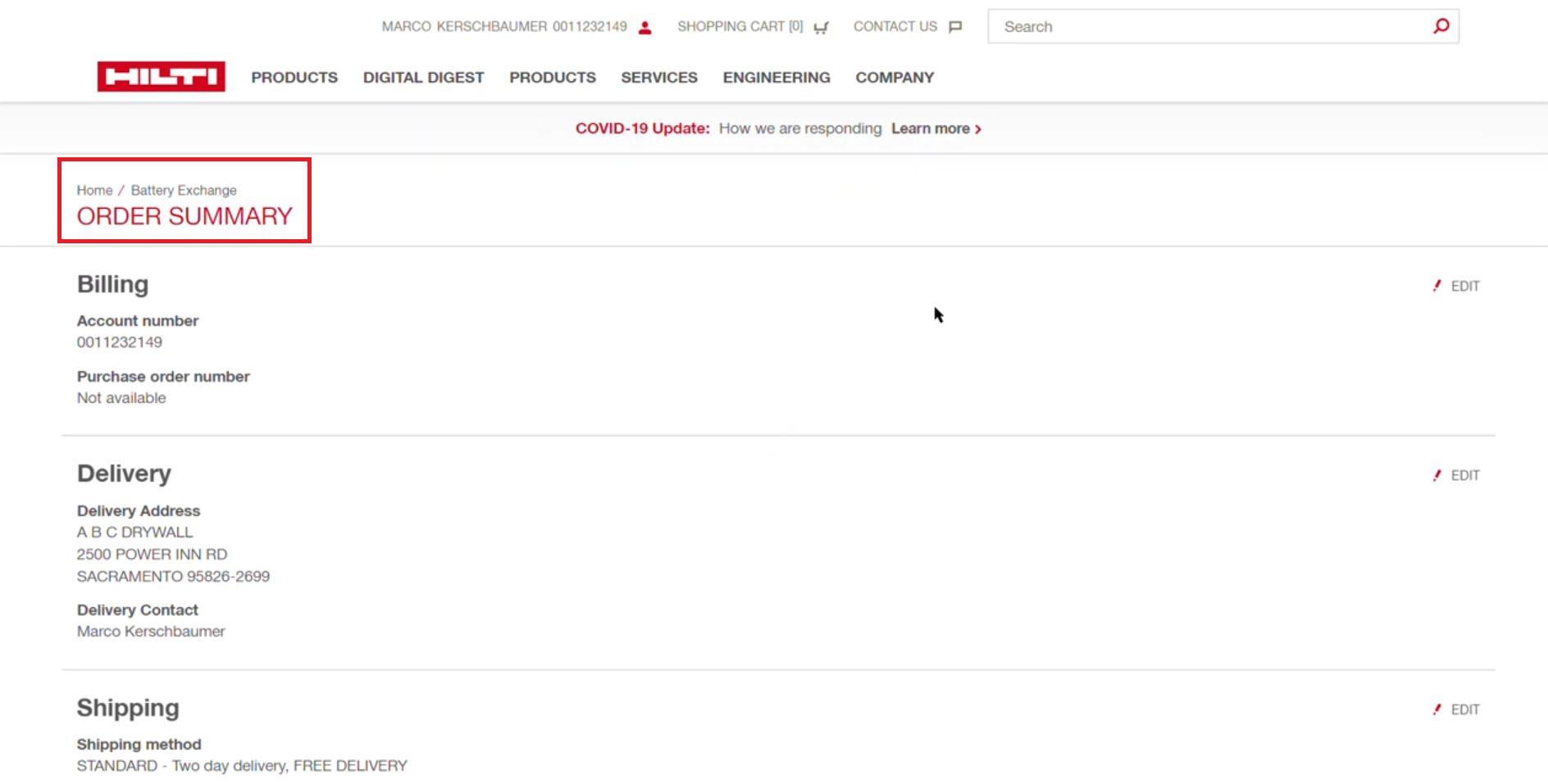

  • Zostaniesz teraz przekierowany do serwisu Hilti Online. Jeśli to konieczne, zaloguj się przy użyciu swoich danych logowania.
  • Przejdź dalej i wypełnij formularz, podając niezbędne informacje, np. adres rozliczeniowy lub adres dostawy.

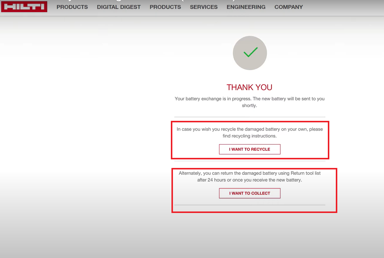

  • Kliknij „Zamów” – natychmiast otrzymasz potwierdzenie.
  • Proszę sprawdzić opcje recyklingu na ekranie potwierdzenia.

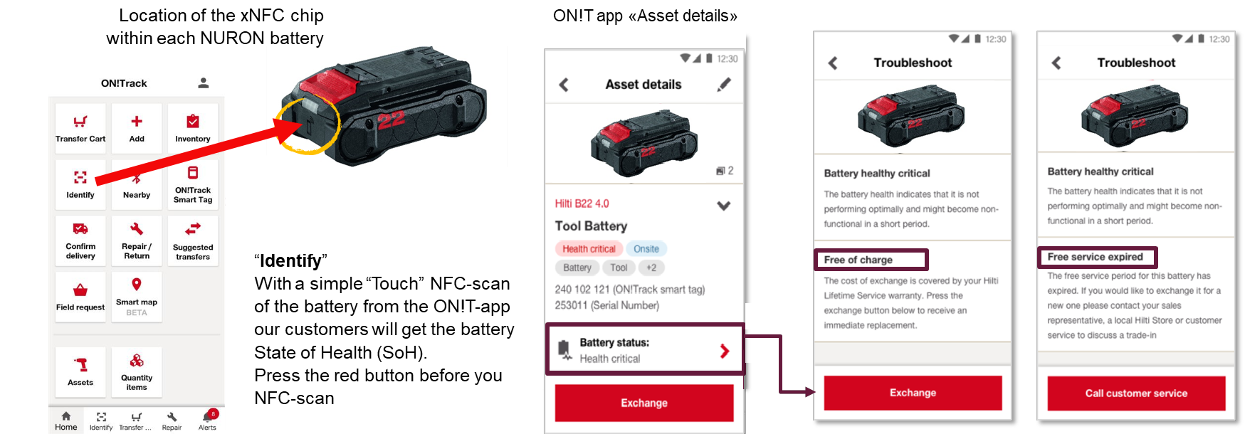

Alerty można sprawdzać na dwa sposoby: SBE (Seamless Battery Exchange) i PBE (Proactive Battery Exchange).
Różnice między nimi przedstawiono w poniższej tabeli; dla większej przejrzystości w obu przypadkach w aplikacji wyświetlane są alerty.
Funkcje Płynna wymiana akumulatorów (SBE) Program proaktywnej wymiany akumulatorów (PBE)
Użytkownicy Do wszystkich użytkowników systemu Hilti ON!Track Dostępne wyłącznie dla użytkowników naszych usług Flota & Solution

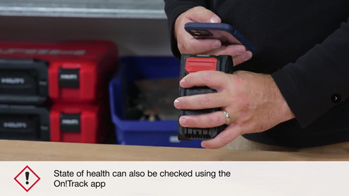

Stan akumulatora
Poprzez skanowanie akumulatora za pomocą aplikacji mobilnej z wykorzystaniem funkcji skanowania NFC
Za pośrednictwem ładowarki Connected Charger, która przesyła informacje o stanie akumulatora (SoH) do chmury Hilti Cloud.
Wymiana akumulatora Możesz skorzystać z wymiany akumulatora, jeśli urządzenie jest objęte gwarancją lub znajduje się w okresie bezpłatnej obsługi. Alerty w serwisie ON!Track Web i aplikacji ON!Track dotyczące krytycznego stanu akumulatora, umożliwiające bezpośrednie zainicjowanie wymiany akumulatora.

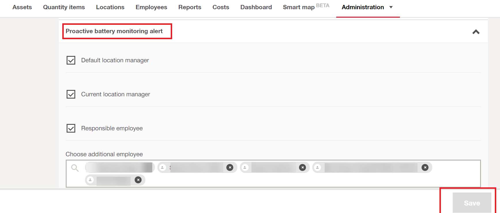

SBE (Seamless Battery Exchange):
Wykonaj poniższe czynności, aby utworzyć i otrzymywać powiadomienia o stanie akumulatora za pomocą usługi SBE:
  • Jeśli akumulator jest objęty gwarancją, wymiana może zostać przeprowadzona bezpłatnie

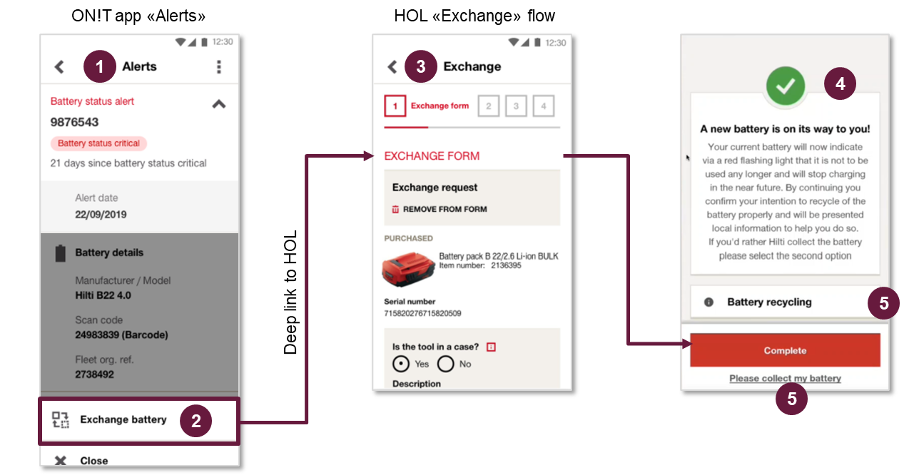

PBE (Proactive Battery Exchange):
Aby utworzyć i otrzymywać powiadomienia o stanie akumulatora za pomocą PBE, wykonaj poniższe czynności:
  • Wymianę akumulatorów można zainicjować bezpośrednio za pośrednictwem Aplikacji mobilnej.
  • Zgłoszenie zostanie przekazane do serwisu Hilti Online, a akumulatory wymagające wymiany można łatwo wymienić, postępując zgodnie z poniższą procedurą.
  • Możesz zdecydować, czy akumulatory wymagające wymiany mają zostać odebrane przez firmę Hilti, czy też chcesz je utylizować samodzielnie.
Rzeczywisty wygląd ekranu może się różnić
