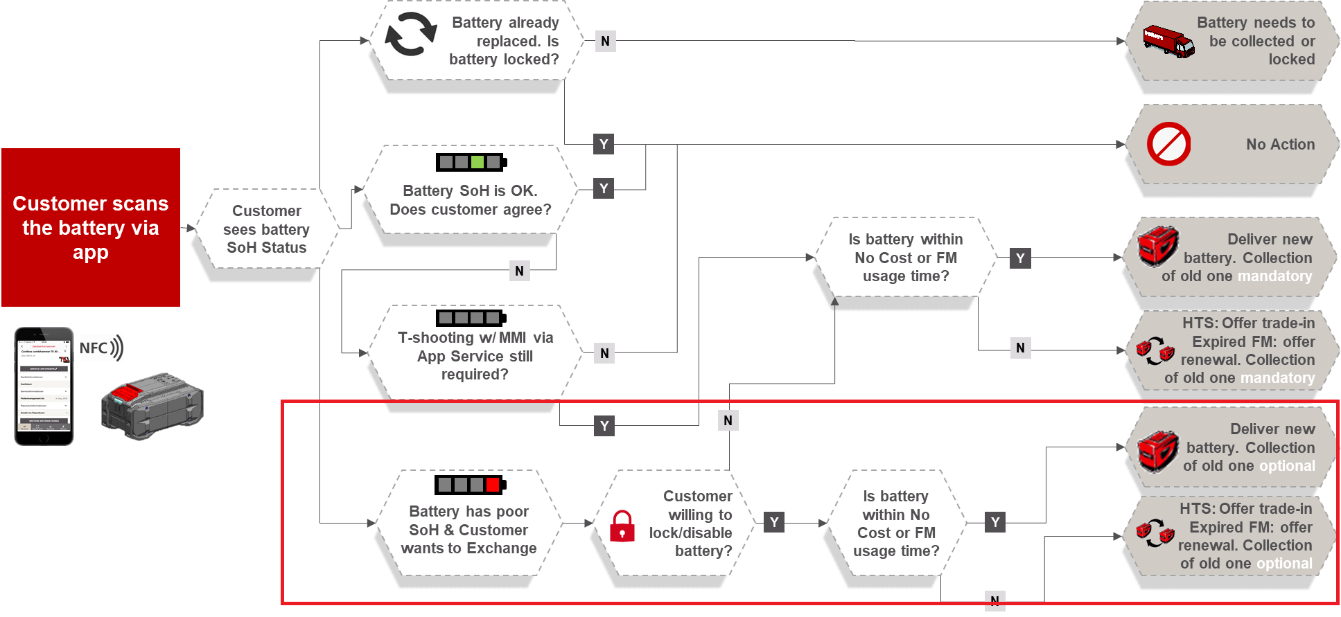

Ten schemat blokowy zawiera szczegółowy przegląd stanu akumulatora, wymiany i blokowania.
