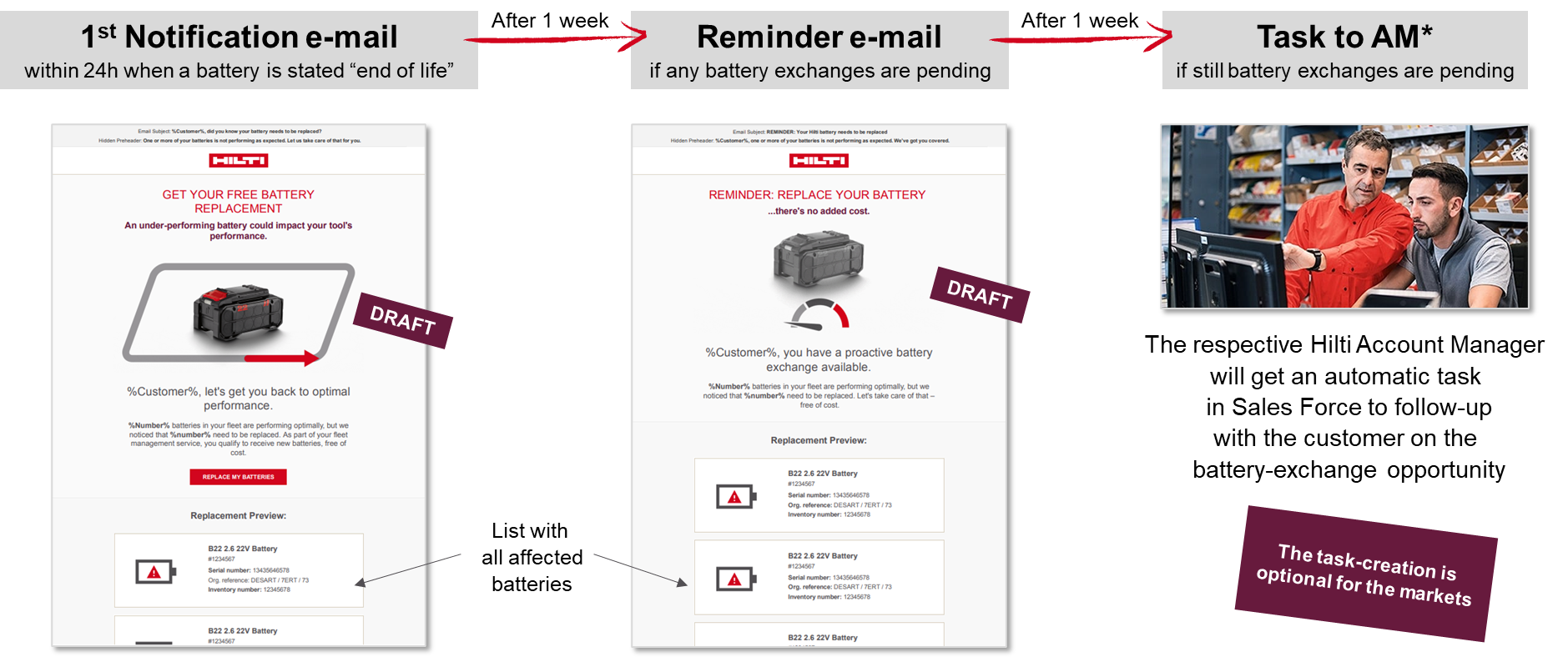

  • Otwórz wiadomość e-mail dotyczącą akumulatora o tytule – „…czy wiesz, że Twoje akumulatory wymagają wymiany?”.
  • Wiadomość ta zawiera natychmiastowy przegląd wszystkich zużytych akumulatorów.
  • Kliknij przycisk „Wymień moje akumulatory”.

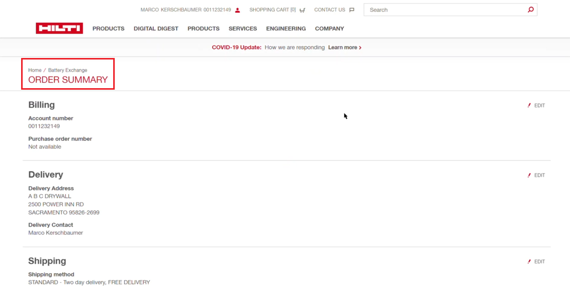

  • Zostaniesz teraz przekierowany do serwisu Hilti Online – w razie potrzeby zaloguj się, używając swoich danych logowania.

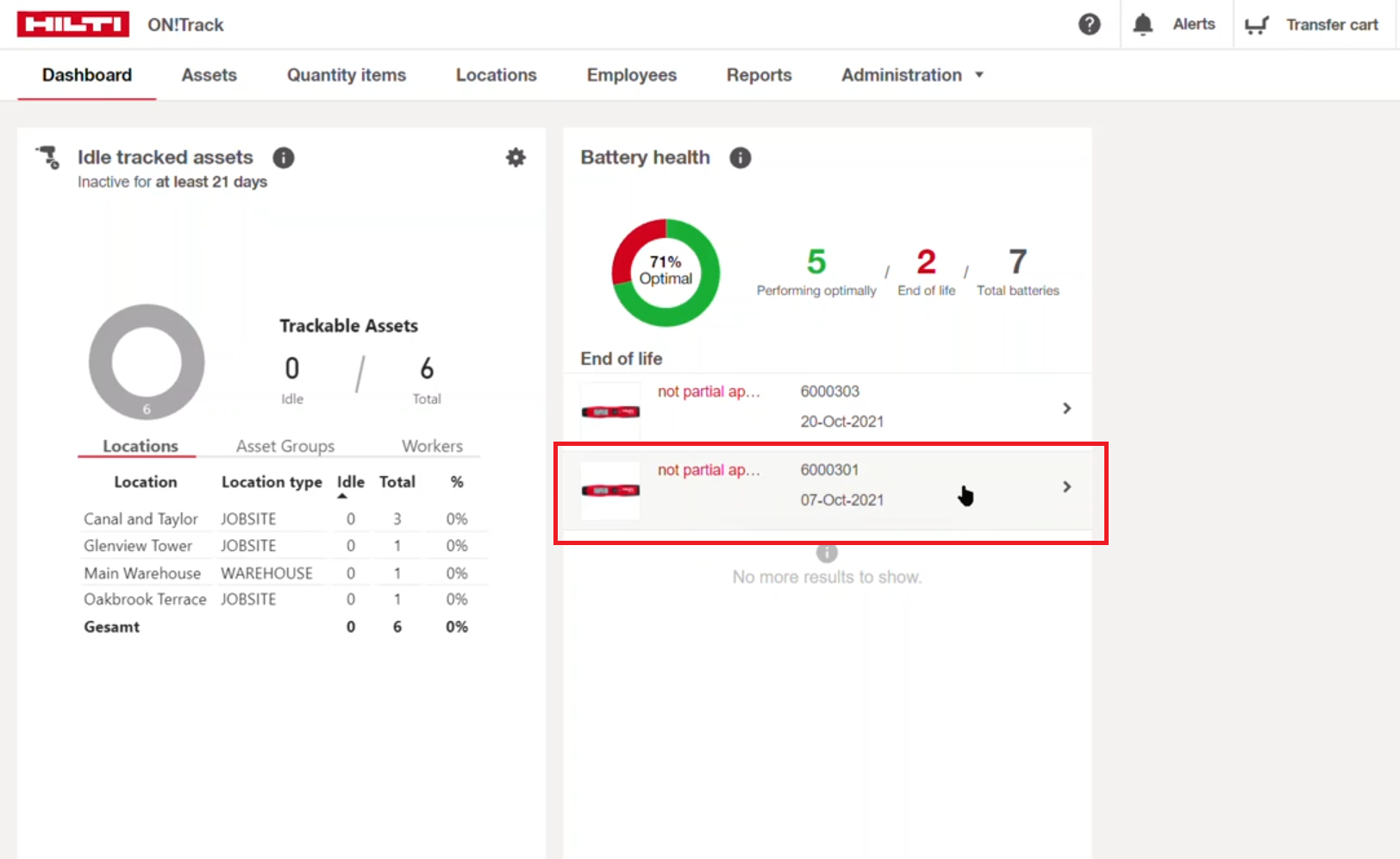

  • Wybierz akumulator, który ma zostać wymieniony.

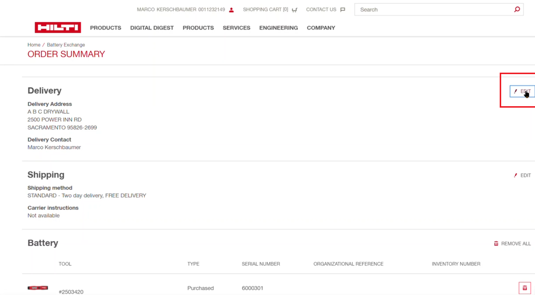

  • Kliknij odpowiedni przycisk w menu, a następnie postępuj zgodnie z instrukcjami i wypełnij formularz, podając niezbędne informacje, np. adres rozliczeniowy lub adres dostawy.

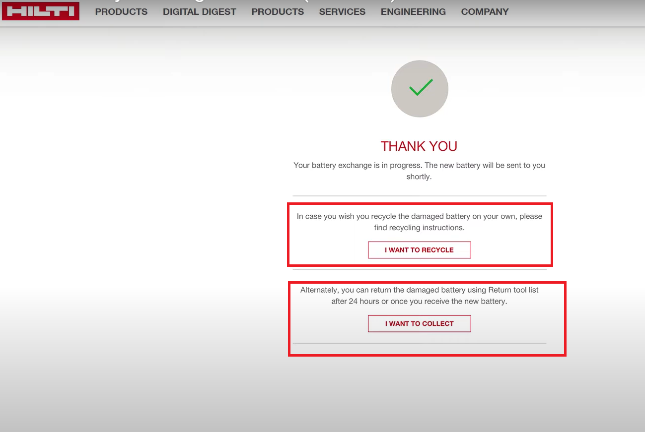

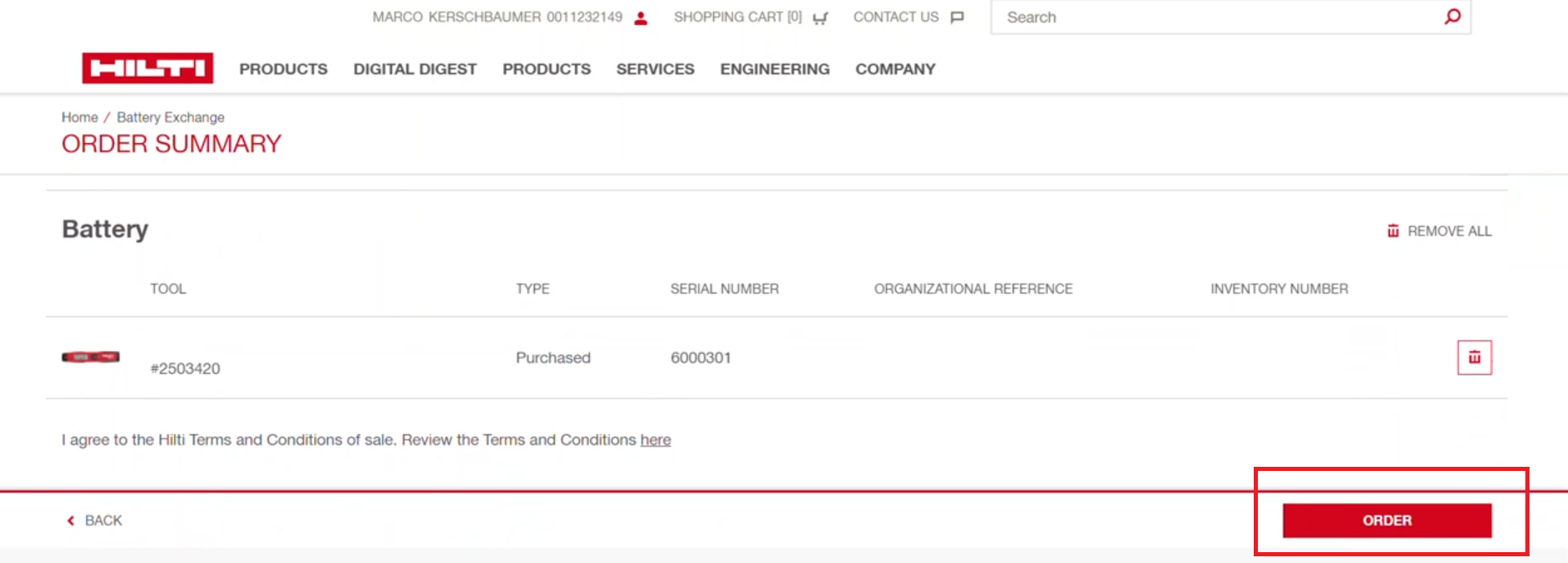

  • Kliknij „Zamów” – natychmiast otrzymasz potwierdzenie
  • Proszę sprawdzić opcje recyklingu na ekranie potwierdzenia.
