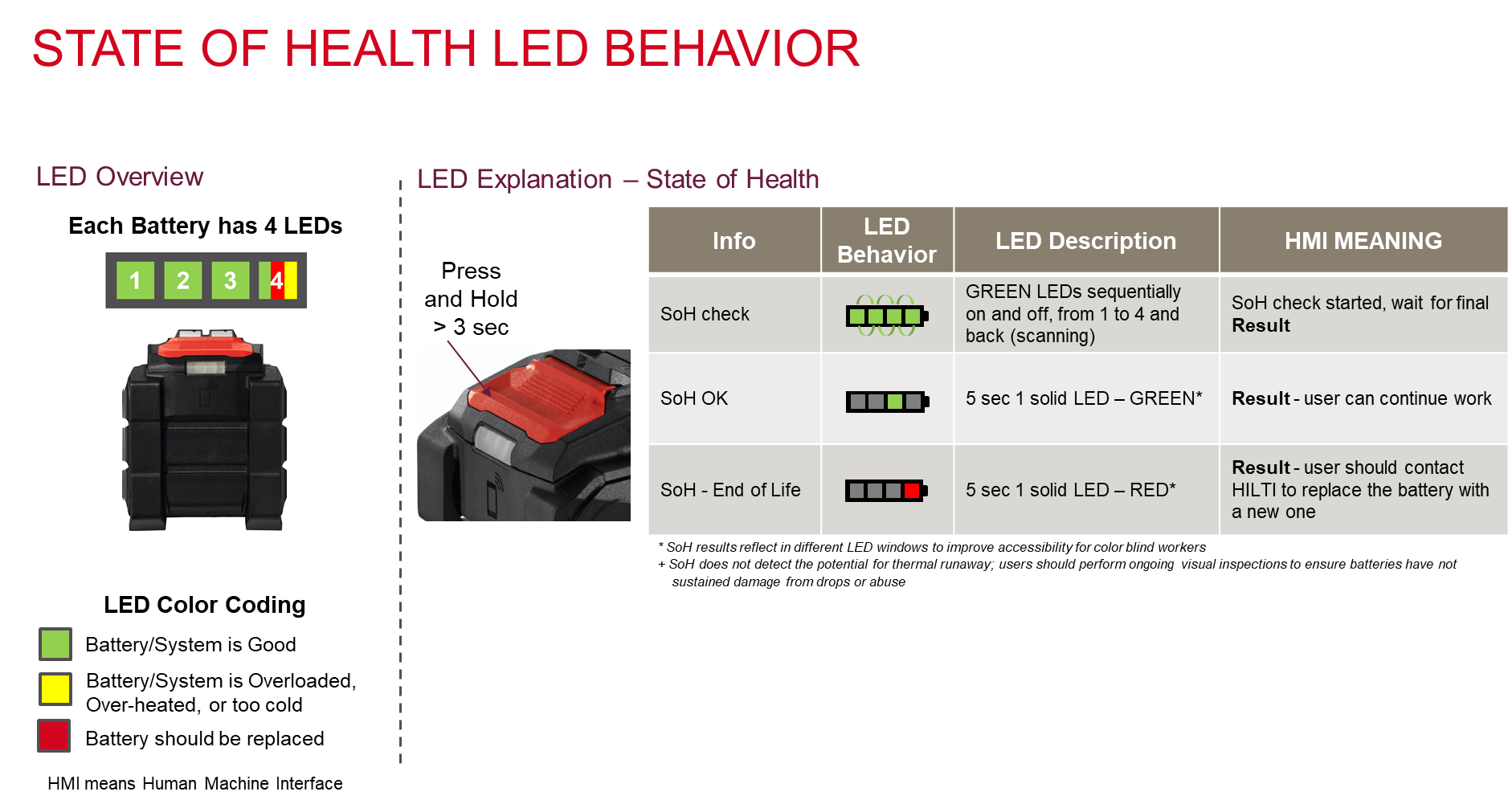

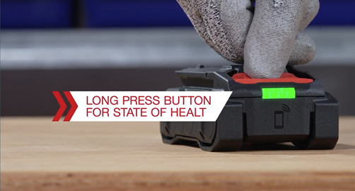

  • Weź akumulator Nuron i naciśnij przycisk na akumulatorze, przytrzymując go przez ponad 3 sekundy.
  • Akumulator uruchomi algorytm sprawdzający jego stan (SoH).
  • Gdy będzie gotowy, akumulator wyświetli jedną z poniższych opcji

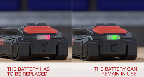

    • Zielona, świecąca światłem ciągłym dioda LED – wszystko w porządku!
    • Czerwona, świecąca światłem ciągłym dioda LED – akumulator jest zużyty!
