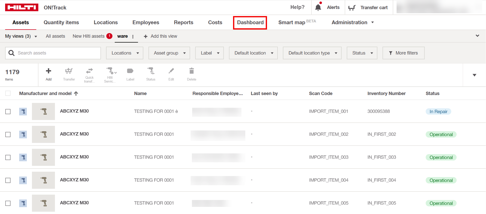

  • Zaloguj się do interfejsu internetowego ON!Track
  • Kliknij kartę „Pulpit”.

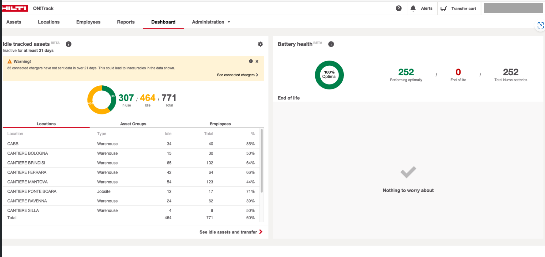

  • Wykres pozwala szybko zorientować się w stanie akumulatorów Nuron.

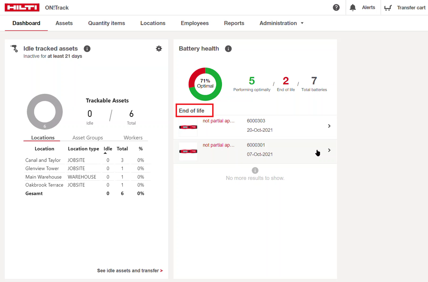

  • Sprawdź, czy w sekcji „Koniec okresu eksploatacji” na wykresie pojawiło się ostrzeżenie dotyczące baterii.

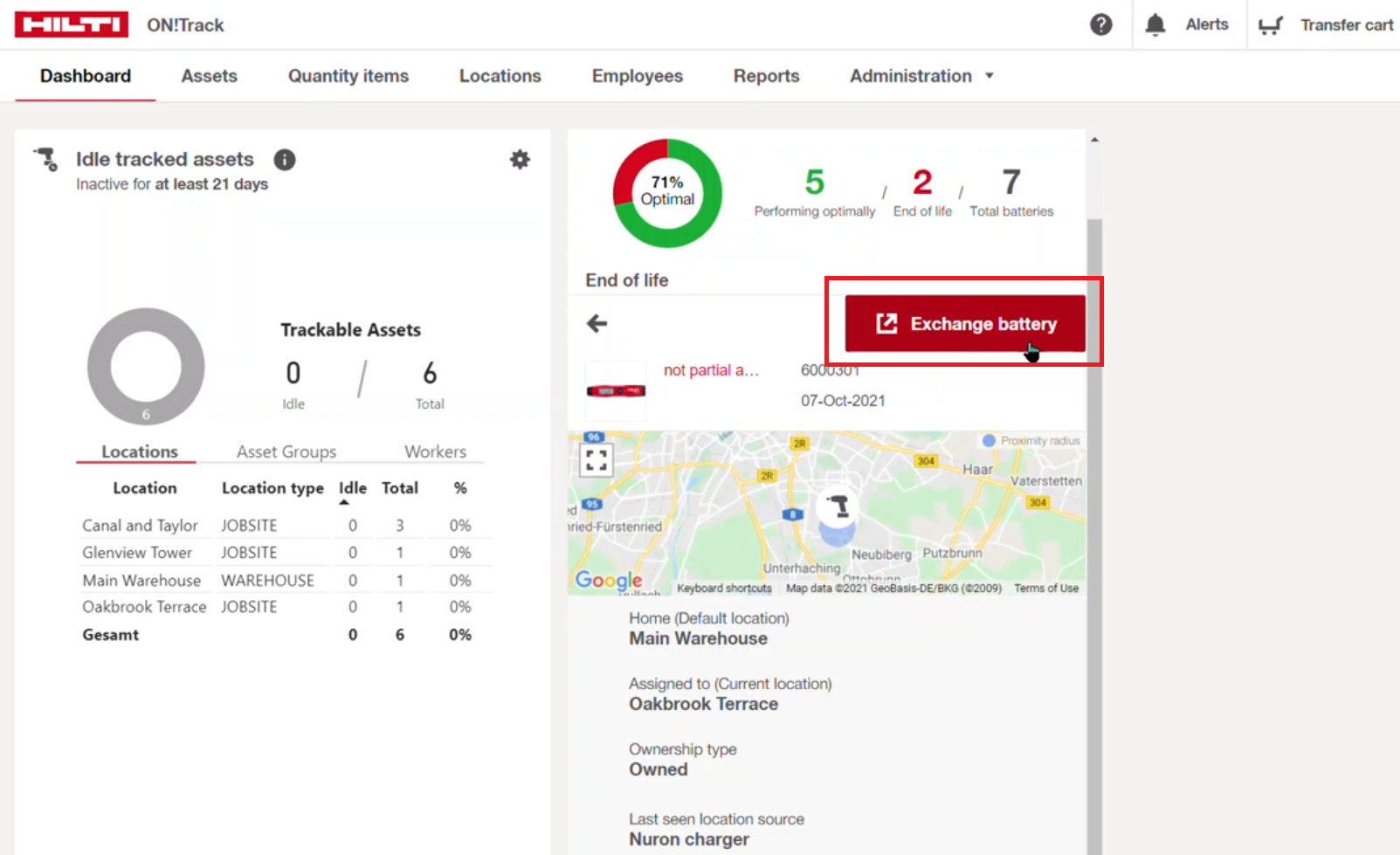

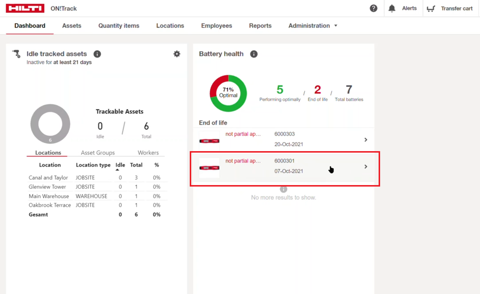

  • Kliknij na ikonę ostrzegającą o stanie akumulatora, jeśli chcesz uzyskać więcej informacji na jego temat (np. przypisany pracownik, lokalizacja)
  • Kliknij ikonę „Wymień akumulator”, aby rozpocząć proces wymiany.

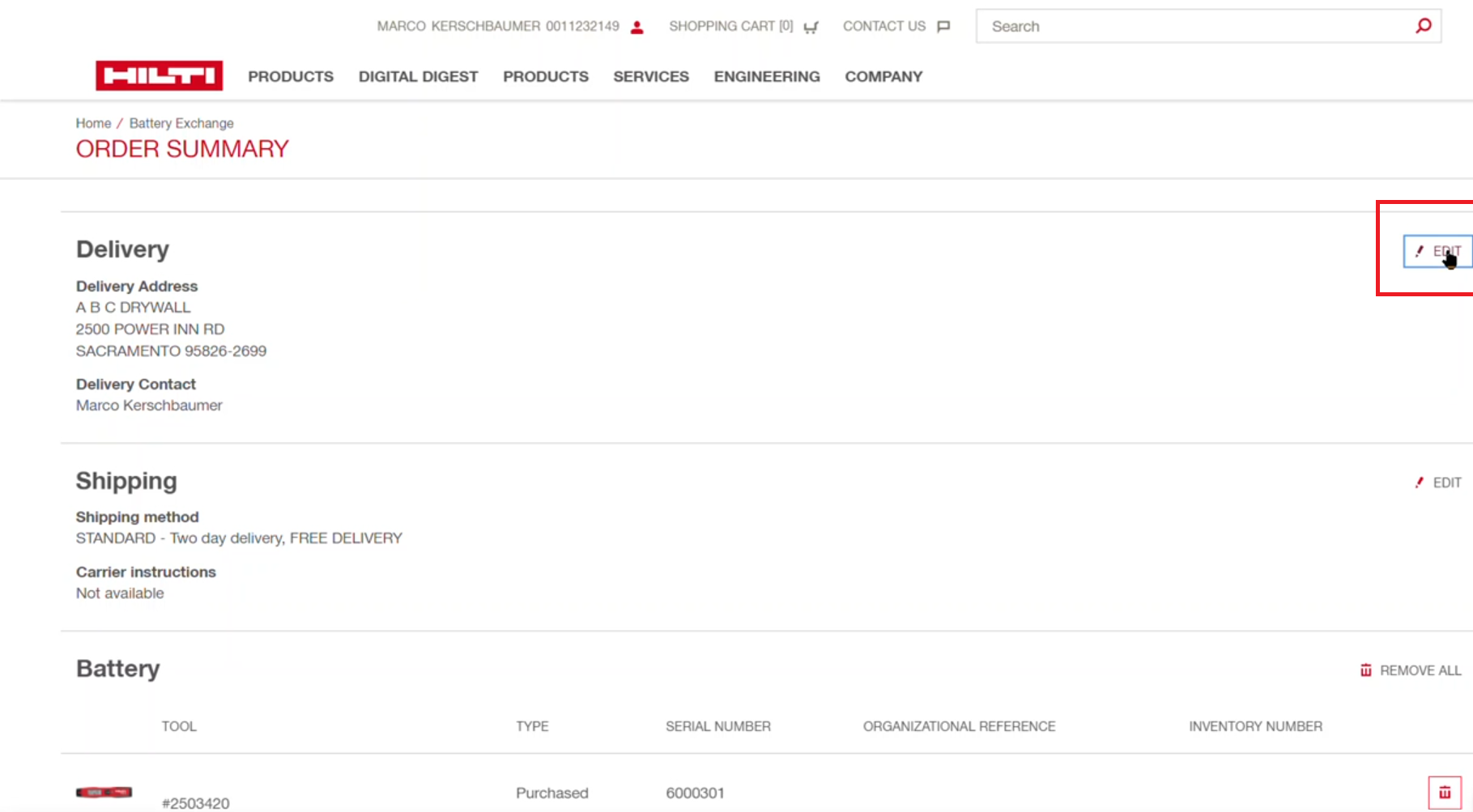

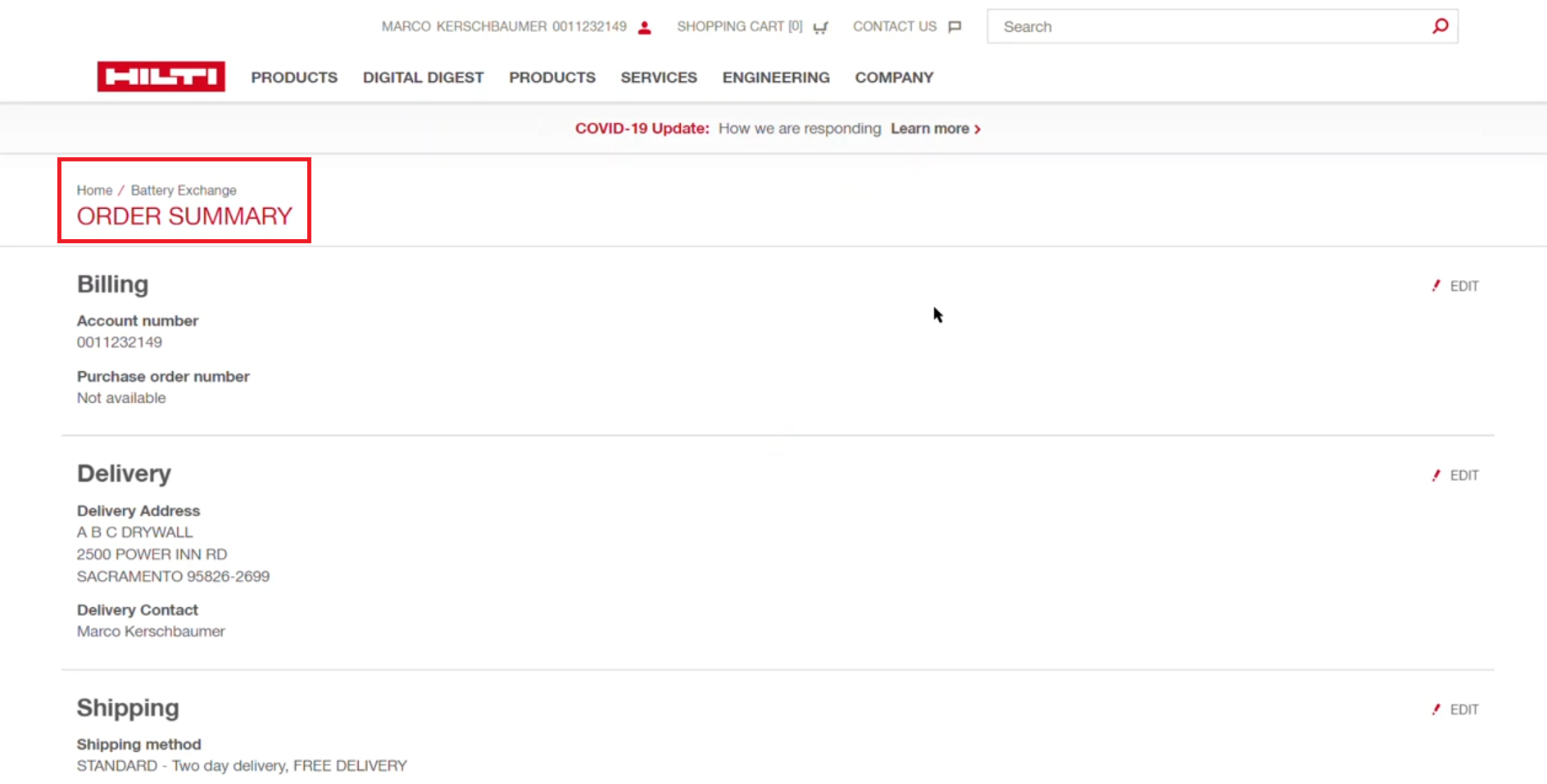

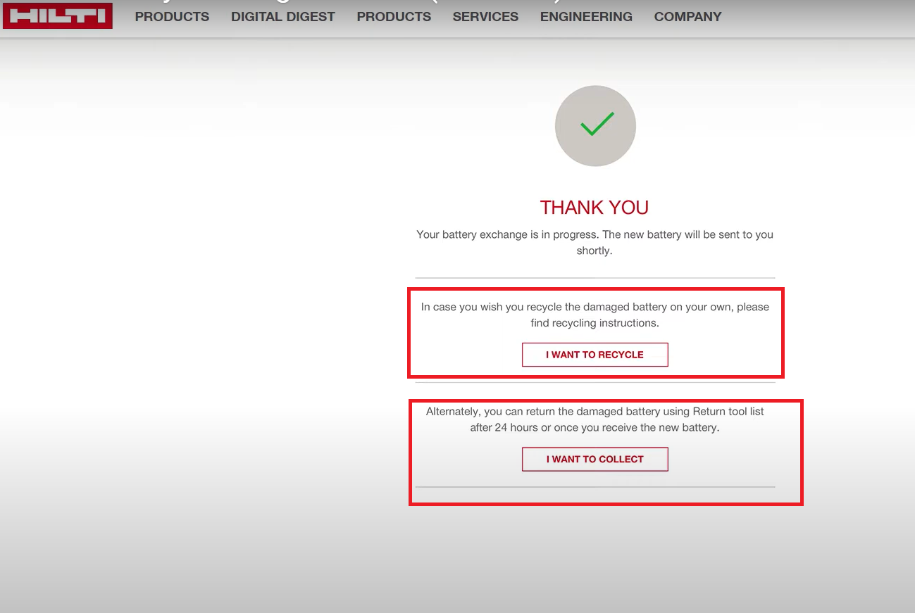

  • Zostaniesz teraz przekierowany do serwisu Hilti Online – w razie potrzeby zaloguj się przy użyciu swoich danych.
  • Postępuj zgodnie z instrukcjami i wypełnij formularz, podając niezbędne informacje, np. adres rozliczeniowy lub adres dostawy.

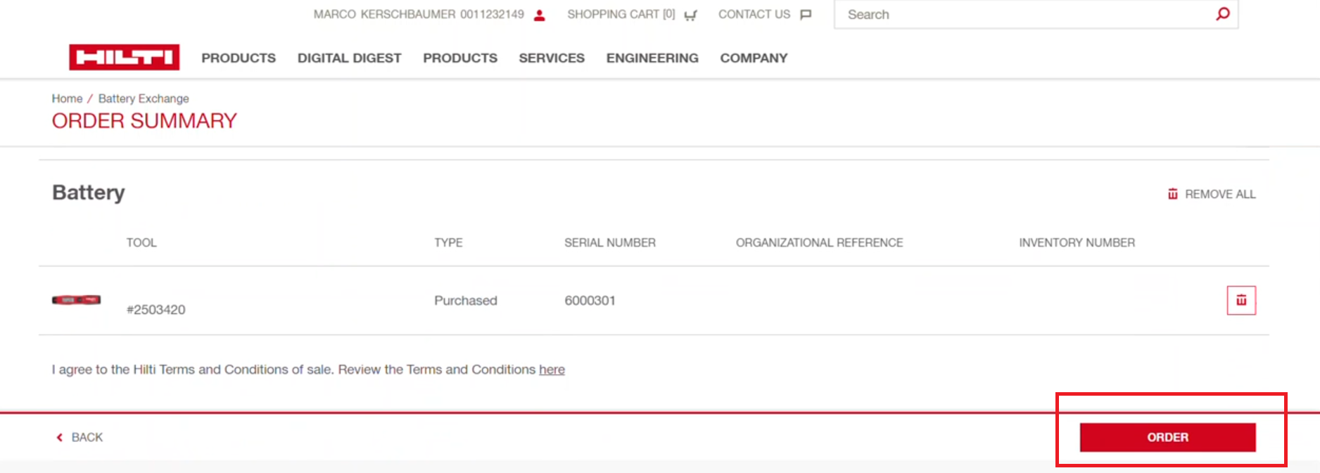

  • Kliknij „Zamów” – natychmiast otrzymasz potwierdzenie.
  • Proszę sprawdzić opcje recyklingu na ekranie potwierdzenia.
