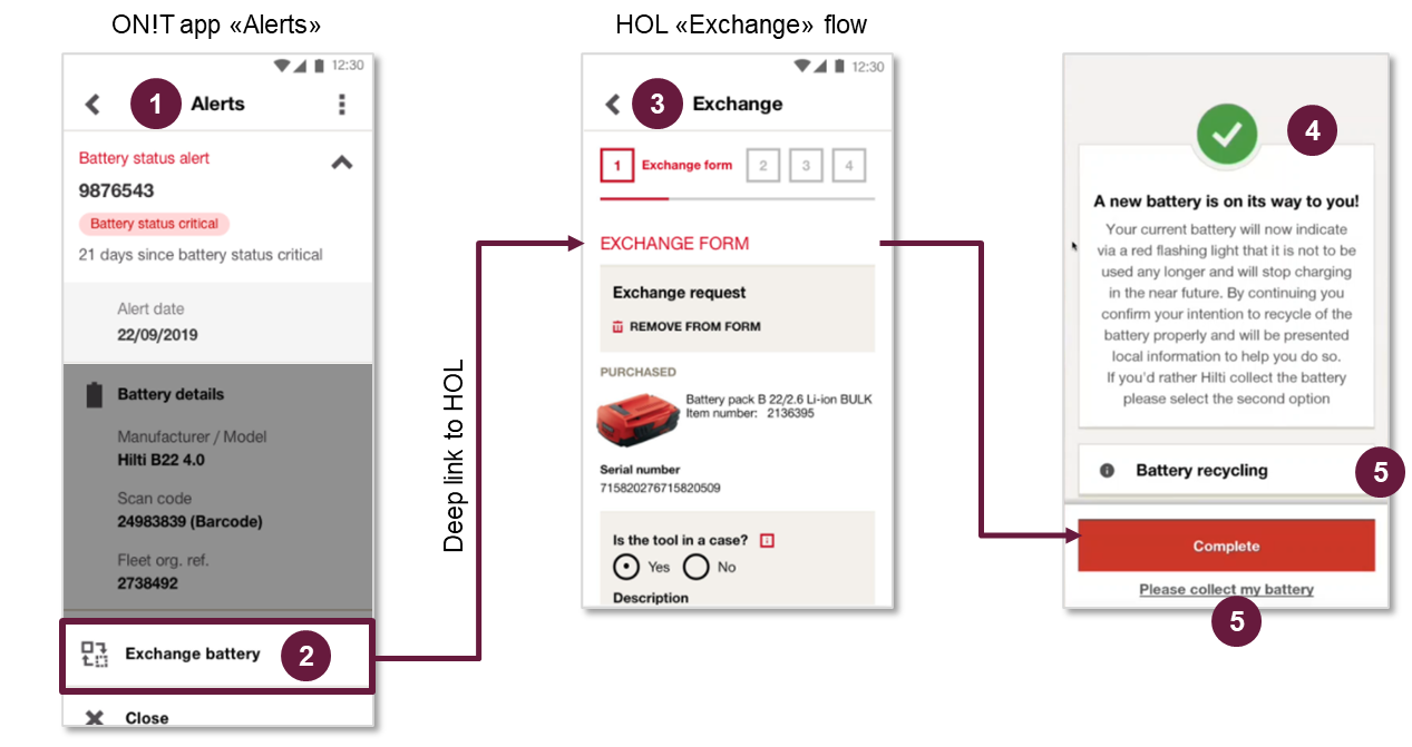

  • Postępuj zgodnie z powiadomieniami o baterii w interfejsie internetowym lub mobilnym ON!Track:

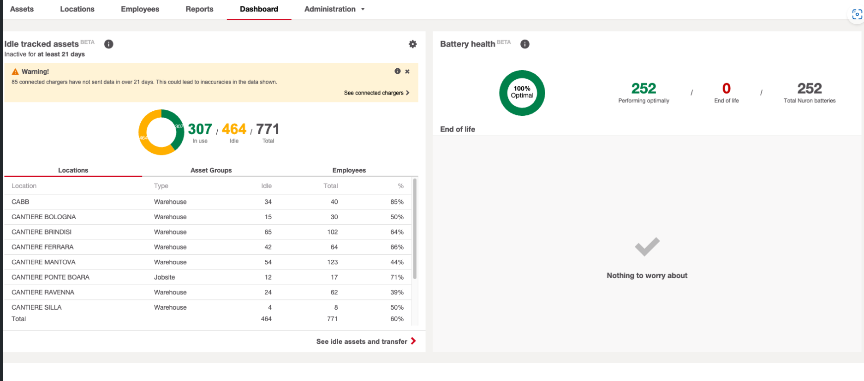

    • Sprawdź sekcję „alertów” (wszyscy użytkownicy ON!Track) lub informacje o stanie akumulatora na panelu nawigacyjnym (wszyscy użytkownicy ON!Track).
    • Alerty o akumulatorze umożliwiają łatwą wymianę akumulatora Nuron zgodnie z instrukcją.
    • Kliknij „Wymień”, aby wypełnić formularz wymiany i złożyć wniosek – nowy akumulator wkrótce dotrze do wybranego miejsca.
Ostateczny wygląd ekranów może się nieco różnić.

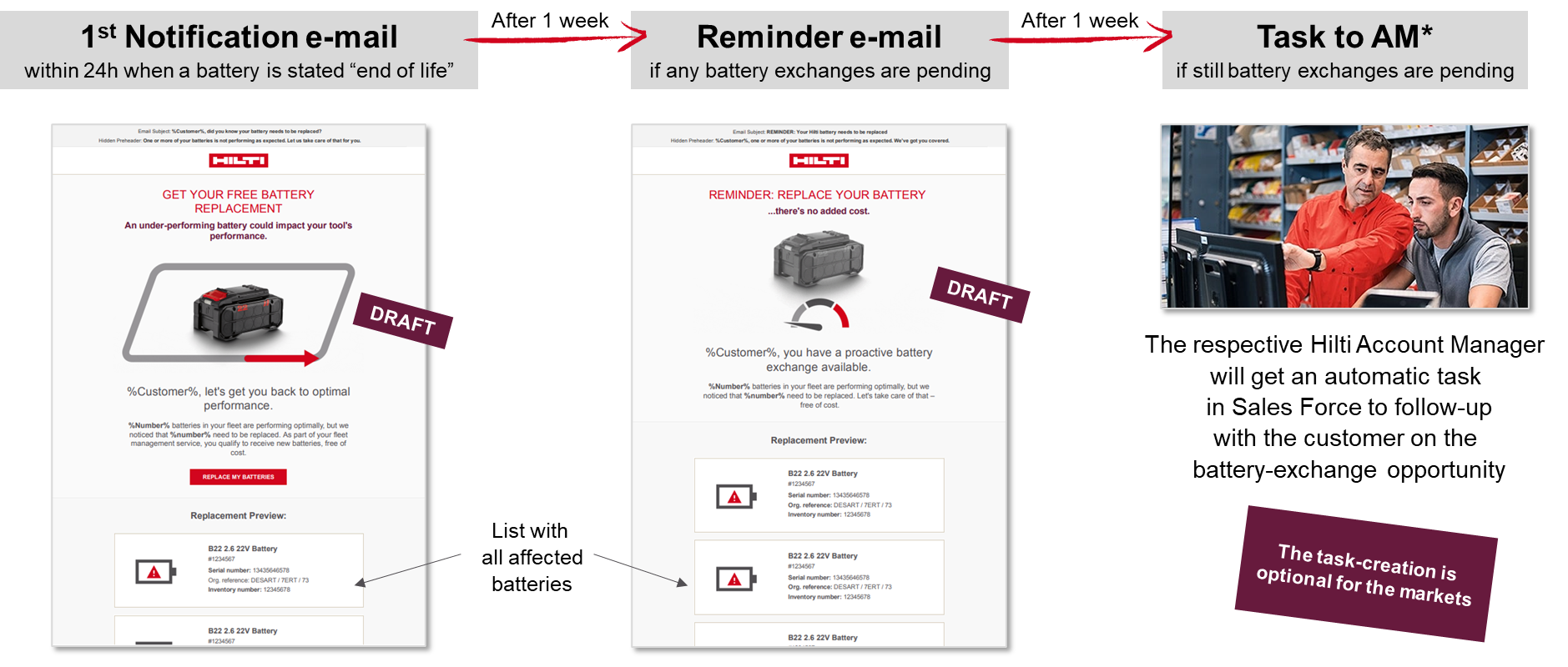

  • Proaktywne powiadomienia dotyczące akumulatorów wysyłane pocztą elektroniczną:
    • Oprócz proaktywnych alertów dotyczących akumulatorów w systemie ON!Track, dział zarządzania flotą firmy Hilti będzie otrzymywał proaktywne powiadomienia dotyczące akumulatorów pocztą elektroniczną.
    • Wiadomości te zawierają link umożliwiający łatwą wymianę zużytego akumulatora w kilku prostych krokach.
