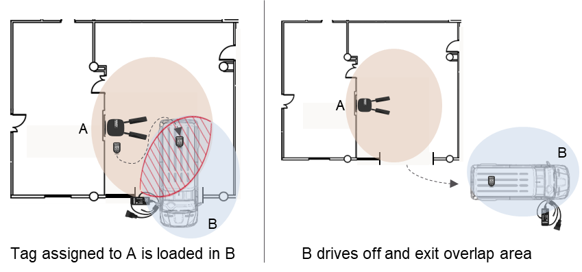

Cosa succede quando un attrezzo si sposta da un gateway all'altro?
Di seguito è riportato il comportamento del sistema quando un attrezzo si sposta dal gateway A al gateway B.
Con i Trasferimenti automatizzati attivati
  1. L'attrezzo è assegnato al gateway A.
  2. L'attrezzo inizia a muoversi ed entra nel raggio d'azione del gateway B.
  3. Il gateway B rileva l'attrezzo come “Trovato”, mentre il gateway A potrebbe visualizzare “Imprevisto” (durante la sovrapposizione).
  4. Dopo un breve ritardo, ON!Track riassegna automaticamente l'attrezzo al gateway B.
Con i trasferimenti suggeriti (Trasferimenti automatizzati DISATTIVATI)
  1. L'attrezzo è assegnato al Gateway A.
  2. L'attrezzo entra nel raggio d'azione del Gateway B.
  3. Il Gateway A smette di rilevare il tag e visualizza il messaggio “Non trovato”.
  4. Il Gateway B inizia a rilevarlo e visualizza i messaggi ‘Trovato’ e “Imprevisto”.
  5. Viene visualizzato un avviso di trasferimento suggerito, che rimane attivo fino all'approvazione.
  6. Il trasferimento diventa ufficiale solo dopo l'approvazione da parte di un utente.
