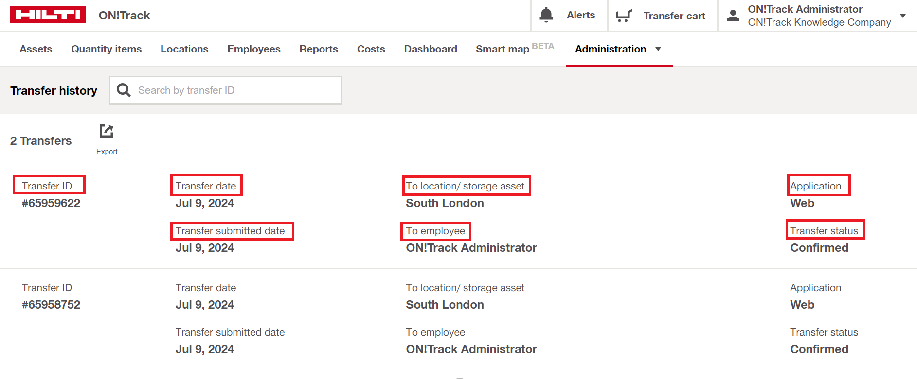

  • Storico trasferimenti: Lo storico trasferimenti tiene traccia degli spostamenti recenti degli asset, inclusi dove, quando e chi li ha gestiti. Gli utenti possono visualizzare i dettagli dell'ultimo trasferimento e lo storico completo per ogni bene.
