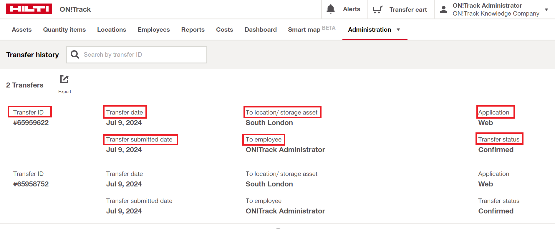

Co dzieje się po zakończeniu przeniesienia
  • Alerty: Po pomyślnym przeniesieniu wszystkie wcześniejsze powiadomienia o nieoczekiwanym usunięciu aktywów zostają zamknięte.
  • Historia transferów: Historia transferów zawiera informacje o tym, gdzie i kiedy miało miejsce każde przeniesienie oraz czy było to przeniesienie ręczne, czy automatyczne. Użytkownicy mogą przeglądać szczegóły ostatniego przeniesienia oraz pełną historię każdego aktywu.
