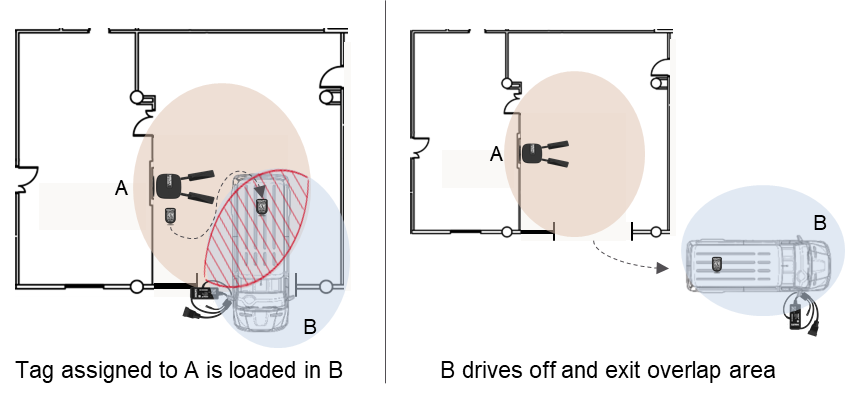

Co się dzieje, gdy narzędzie przemieszcza się między bramkami?
Poniżej przedstawiono zachowanie systemu, gdy narzędzie przemieszcza się z bramki A do bramki B.
Przy włączonych automatycznych przeniesieniach
  1. Narzędzie jest przypisane do bramki A.
  2. Narzędzie rozpoczyna przemieszczanie się i wchodzi w zasięg bramki B.
  3. Bramka B wykrywa narzędzie jako „Nieoczekiwane”, podczas gdy bramka A może wyświetlać komunikat „Znalezione” (w trakcie nakładania się zasięgów).
  4. Po upływie opóźnienia ON!Track automatycznie przypisuje narzędzie do bramki B.
Sugerowane przeniesienia (automatyczne przeniesienia wyłączone)
  2. Narzędzie wchodzi w zasięg bramki B.
  3. Bramka A przestaje wykrywać tag i wyświetla komunikat „Nie znaleziono”.
  4. Bramka B zaczyna go wykrywać i wyświetla komunikaty „Znaleziono” oraz „Nieoczekiwane”.
  5. Pojawia się alert o sugerowanym przeniesieniu, który pozostaje aktywny do momentu zatwierdzenia.
  6. Przeniesienie staje się oficjalne dopiero po jego zatwierdzeniu.
