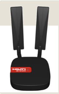

Bramka stacjonarna (AI G125)
Bramka stacjonarna jest instalowana w stałej lokalizacji, takiej jak magazyn, miejsce pracy lub obszar składowania. Stanowi ona stały punkt odniesienia do śledzenia obecności aktywów. Po zainstalowaniu nieustannie skanuje otoczenie w poszukiwaniu oznaczonych aktywów i wysyła informacje o nich do ON!Track. Nie jest przeznaczona do pozyskiwania Geolokalizacji (współrzędnych GPS) i nie działa w środowiskach, w których częstotliwość radiowa Bluetooth jest zablokowana lub ekranowana.
 Podstawowe funkcje
  • Typowy zasięg skanowania: do 30 m (bez przeszkód). Zasięg zmniejsza się w środowiskach o dużej ilości metalu lub silnych zakłóceniach
  • Zaprojektowany do niezawodnej obsługi do ~500 inteligentnych tagów w jednym cyklu skanowania
  • Opcje przypisania: lokalizacje i zasoby magazynowe
  • Kontrola aktywów tych lokalizacji, z podaniem informacji: „Oczekiwane”, „Znalezione”, „Nie znalezione” i „Nieoczekiwane”.
  • Jeśli wiele bramek wykryje ten sam tag, nie zostanie wykonane automatyczne przeniesienie
