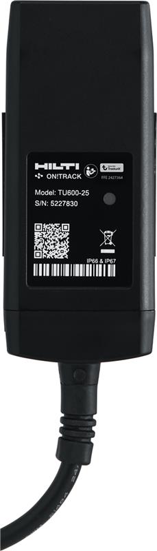

Urządzenia Van Gateways to inteligentne urządzenia, które pomagają śledzić narzędzia i sprzęt w Twoim samochodzie. Ułatwiają one kontrolę zapasów i pomagają utrzymać porządek. Zanim jednak będą mogły spełniać te funkcje, należy je odpowiednio skonfigurować, czyli przeprowadzić proces „wdrażania”. Oto prosty przewodnik, który pomoże Ci zrozumieć, na czym polega ten proces.

Zanim będzie można korzystać z urządzenia Bramki mobilnej van, należy je odpowiednio aktywować i zarejestrować w systemie. Zajmuje się tym głównie lokalny zespół ON!Track, ale oto, co to oznacza dla Ciebie:
  • Aktywacja w chmurze: Lokalny zespół ON!Track aktywuje urządzenie za Ciebie.
  • Rejestracja w ON!Track: Dzięki automatycznej rejestracji nowe urządzenie Van Gateway zostanie automatycznie zarejestrowane na Twoim koncie ON!Track. Jeśli jest nieaktywne, urządzenie Van Gateway będzie wymagało ręcznej rejestracji.
Przypisanie do samochodu
Mimo że urządzenie Van Gateway jest aktywne i zainstalowane w Twoim samochodzie dostawczym, nie wie ono automatycznie, gdzie się znajduje. Dlatego, aby zaczęło działać, należy je ręcznie przypisać w systemie do typu zestawu „Samochód dostawczy(VAN)”.

  • Sprawdź diodę LED na bramce.
  • Upewnij się, że jest prawidłowo zarejestrowana i przypisana.
  • W razie potrzeby skontaktuj się z pomocą techniczną.
