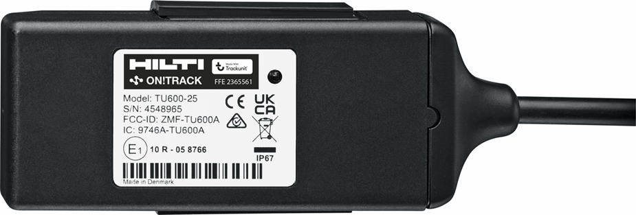

Van Gateway to urządzenie instalowane w samochodzie serwisowym, które automatycznie wykrywa narzędzia i sprzęt wyposażone w tagi Bluetooth znajdujące się wewnątrz pojazdu lub w jego pobliżu. Na bieżąco aktualizuje lokalizacje narzędzi w systemie ON!Track — nie wymaga ręcznego skanowania. Urządzenie rejestruje również ostatnią znaną pozycję GPS pojazdu, zapewniając wgląd w lokalizację floty mobilnej.

Pomyśl o bramce Van Gateway jak o odbiorniku Bluetooth wewnątrz samochodu dostawczego. Czujnik lub aktywny tag wysyła sygnał Bluetooth, a bramka Van Gateway nasłuchuje tych sygnałów i automatycznie przesyła wykryte dane.
  1. Narzędzia wyposażone w tagi Bluetooth (np. tagi sensoryczne, takie jak AI T320 lub AI T380) umieszcza się w furgonetce.
  2. Bramka ON!Track nieustannie nasłuchuje sygnałów Bluetooth z tych tagów.
  3. Dane wykrycia są przesyłane do ON!Track za pośrednictwem Połączenia komórkowego (LTE-CAT M / NB-IoT / 2G).
  4. ON!Track wykorzystuje te dane, aby pokazać:
    • Jakie narzędzia znajdują się obecnie w furgonetce
    • Informacje o ostatnio widzianych narzędziach
    • Sugestie dotyczące przeniesienia lub automatyczne transfery (jeśli są włączone)

  • Zamontuj urządzenie bramki w samochodzie dostawczym. Bramka łączy się z zasilaniem pojazdu za pomocą wiązki przewodów złącza OBD-II. Zalecana jest instalacja profesjonalna lub wspierana przez firmę Hilti.
  • Zarejestruj bramkę Van Gateway w ON!Track i połącz ją z odpowiednim samochodem dostawczym lub lokalizacją magazynową.
  • Sprawdź konfigurację:
    • Upewnij się, że bramka jest widoczna jako online w ON!Track.
    • Umieść narzędzia z tagami w pobliżu i sprawdź, czy są wykrywane.
