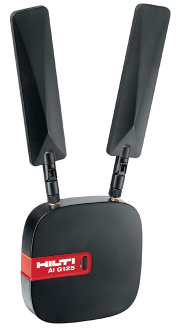

Przegląd stacjonarnych bramek
Przegląd
  • Stacjonarna bramka to urządzenie stacjonarne zainstalowane w jednym miejscu, np. w magazynie lub zajezdni.
  • Do działania wymaga zasilania i dostępu do sieci.
  • Jest przypisana do konkretnej lokalizacji w systemie ON!Track.
  • Nie jest to urządzenie GPS.

Jak to działa
Pomyśl o stacjonarnej bramce jak o stałym odbiorniku Bluetooth:
  • Tag pasywny musi być skanowany ręcznie.
  • Czujnik lub aktywny tag wysyła sygnał Bluetooth.
  • Stacjonarna bramka nasłuchuje tych sygnałów i automatycznie wysyła aktualizacje do ON!Track.

Instalacja
  • Wybierz odpowiednie miejsce: Zainstaluj bramkę w miejscu, z którego najlepiej obejmie obszar przechowywania narzędzi.
  • Zapewnij zasilanie i dostęp do sieci: Bramka potrzebuje obu tych elementów do prawidłowego działania.
  • Przypisz bramkę w ON!Track: Powiąż bramkę z właściwą lokalizacją, aby wykrycia były prawidłowo interpretowane.
  • Upewnij się, że lokalizacja ma adres lub kod PIN: Ponieważ bramka nie posiada GPS, ON!Track wykorzystuje szczegóły lokalizacji nadrzędnej, aby pokazać, gdzie znajdują się zasoby.
  • Szczegóły dotyczące instalacji znajdziesz w poniższych artykułach:
Ograniczenia i wymagania
  • Wymaga czujników lub aktywnych tagów: Brama nie jest w stanie samodzielnie wykrywać pasywnych etykiet z kodami kreskowymi.
  • Brak lokalizacji GPS z bramy: Wyświetlana lokalizacja zasobów pochodzi z lokalizacji ON!Track, a nie z samej bramy.
  • Zasięg i przeszkody mają znaczenie: Na wykrywanie mogą wpływać ściany, rusztowania lub gęsty układ magazynu.
  • Wymagane stabilne zasilanie i sieć: Jeśli zasilanie lub łączność są niedostępne, aktualizacje mogą być opóźnione lub pominięte.
