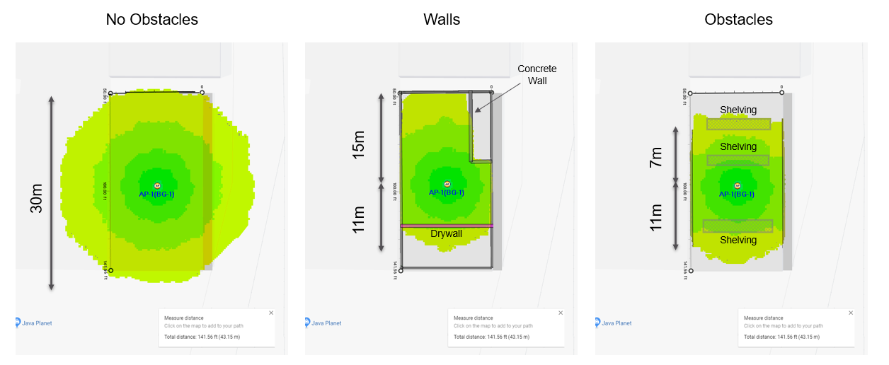

Podstawy zasięgu Bluetooth

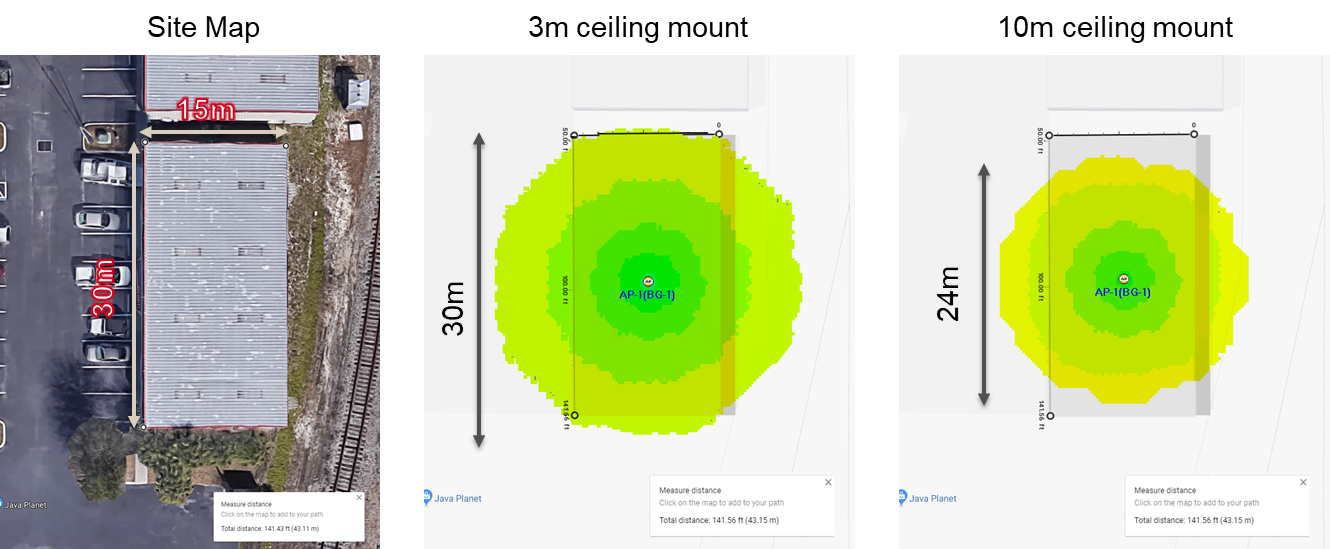

Zasięg sygnału
  • Idealny zasięg wynosi do 15 metrów przy czystej linii widzenia w poziomie.
  • Montaż na suficie zmniejsza zasięg: na każde trzy metry wysokości nad podłożem zasięg spada o około 1,5 metra.
  • Przykład:
    • Sufit o wysokości sześciu metrów zapewnia zasięg około 13,5 metra.
    • Sufit na wysokości dziewięciu metrów zapewnia zasięg około 12 metrów.
Wpływ przeszkód
  • Poważne przeszkody, takie jak cegła, beton, metalowe ściany i siatka, mogą całkowicie blokować sygnał.
  • Typowe źródła zakłóceń to płyty gipsowo-kartonowe, drewno, szkło, kanały wentylacyjne, regały, szafki i palety.
  • Każda przeszkoda może zmniejszyć zasięg sygnału nawet o cztery metry.
    • Minimalny efektywny zasięg w obszarach z przeszkodami wynosi około siedmiu metrów.
