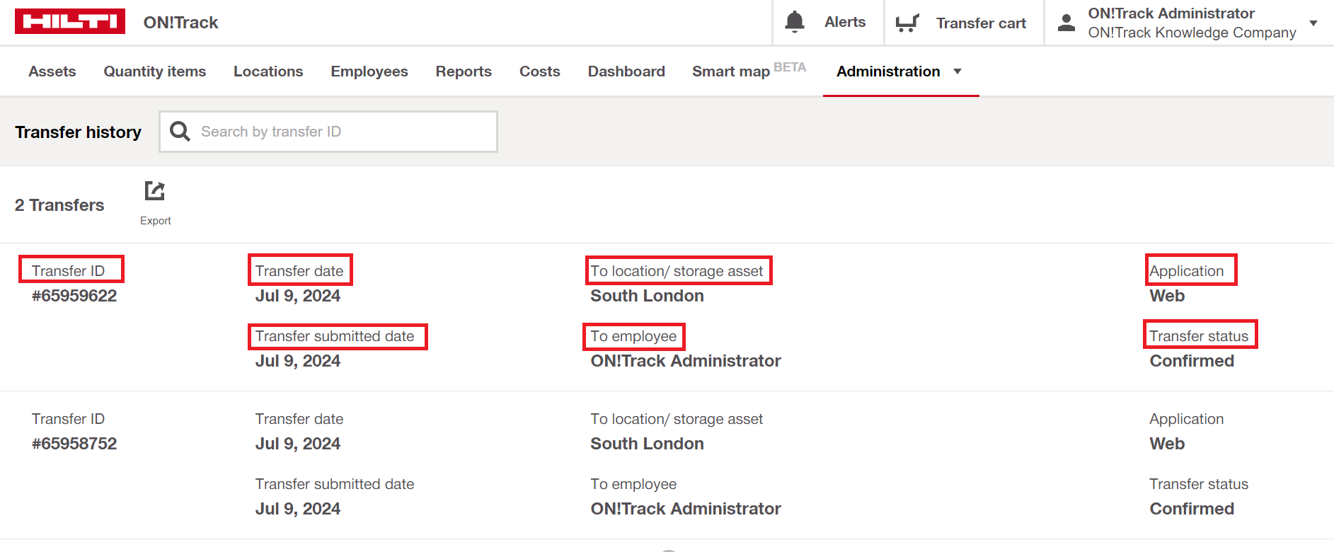

¿Qué ocurre una vez completada una transferencia?
  • Alertas: Una vez realizada correctamente la transferencia, se cierran todas las alertas anteriores relacionadas con la retirada inesperada de ese recurso.
  • Historial de transferencias: El historial de transferencias registra dónde y cuándo se produjo cada traslado, así como si se trató de una transferencia manual o automática. Los usuarios pueden consultar los detalles de la última transferencia y el historial completo de cada recurso.
