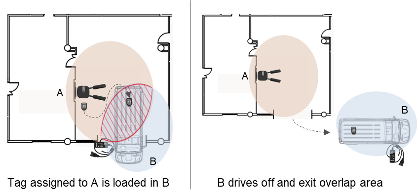

¿Qué ocurre cuando una herramienta se desplaza entre gateways?
A continuación se muestra cómo se comporta el sistema cuando una herramienta se desplaza de el gateway A a el gateway B.
Con las transferencias automáticas activadas
  • La herramienta está asignada al gateway A.
  • La herramienta comienza a moverse y entra en el alcance del gateway B.
  • El gateway B detecta la herramienta como «Encontrada», mientras que el gateway A puede mostrarla como «Inesperada» (durante el solapamiento).
  • Tras el retraso, ON!Track reasigna automáticamente la herramienta al gateway B.
Con «Transferencias sugeridas» (transferencias automáticas desactivadas)
  • La herramienta entra en el alcance del gateway B.
  • El gateway A deja de detectar la etiqueta y muestra el mensaje «No encontrada».
  • El gateway B comienza a detectarla y muestra los mensajes «Encontrada» y «Inesperada».
  • Aparece una alerta de transferencia sugerida que permanece activa hasta que se apruebe.
  • La transferencia solo se hace efectiva una vez que alguien la aprueba.
