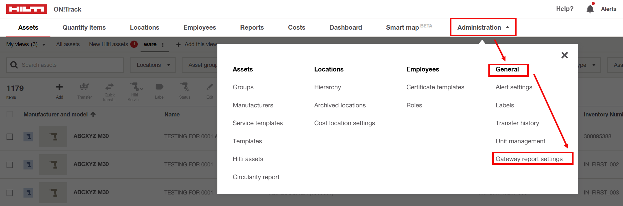

  • Selecciona «Configuración de informes de Gateway» en la pestaña «Administración», dentro de la sección «General».

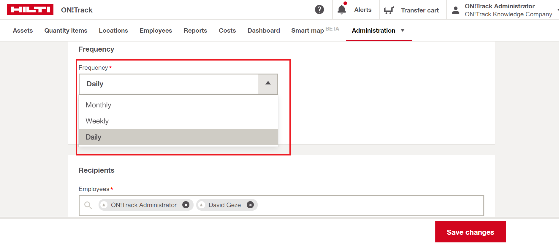

  • Para recibir los informes con la periodicidad que prefieras, selecciona una de las siguientes opciones:

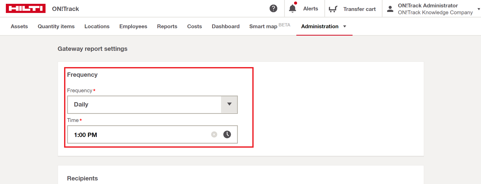

    • Diario: Recibe informes todos los días. Se puede seleccionar la hora que prefieras.

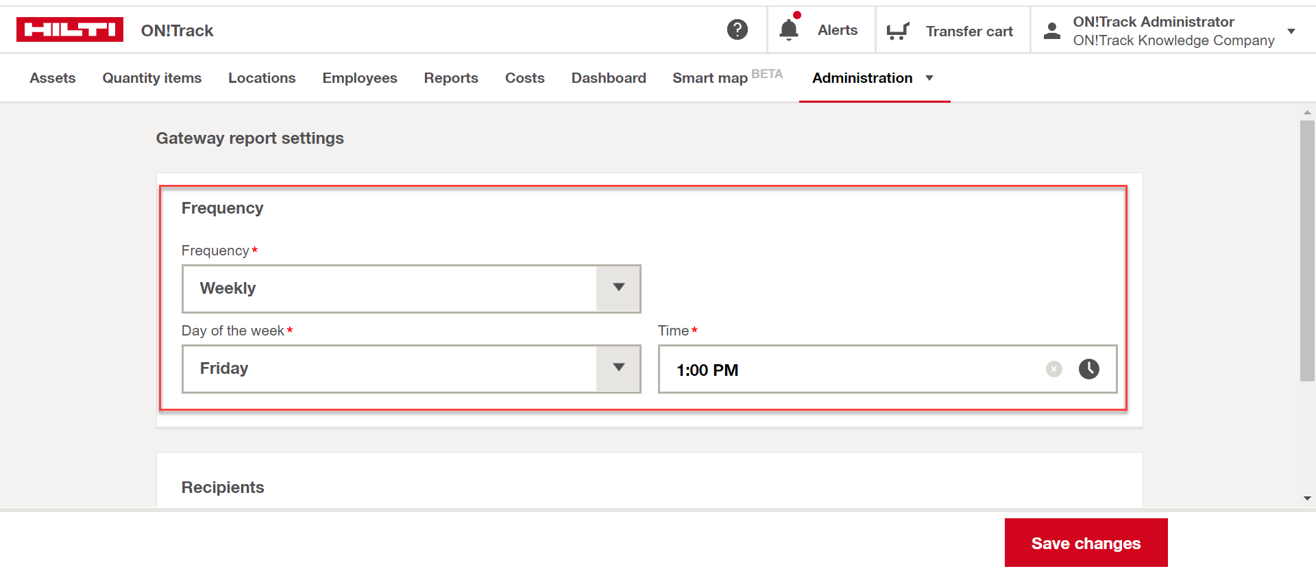

    • Semanal: Recibe informes una vez a la semana. Se puede seleccionar el día y la hora de la semana que prefieras.

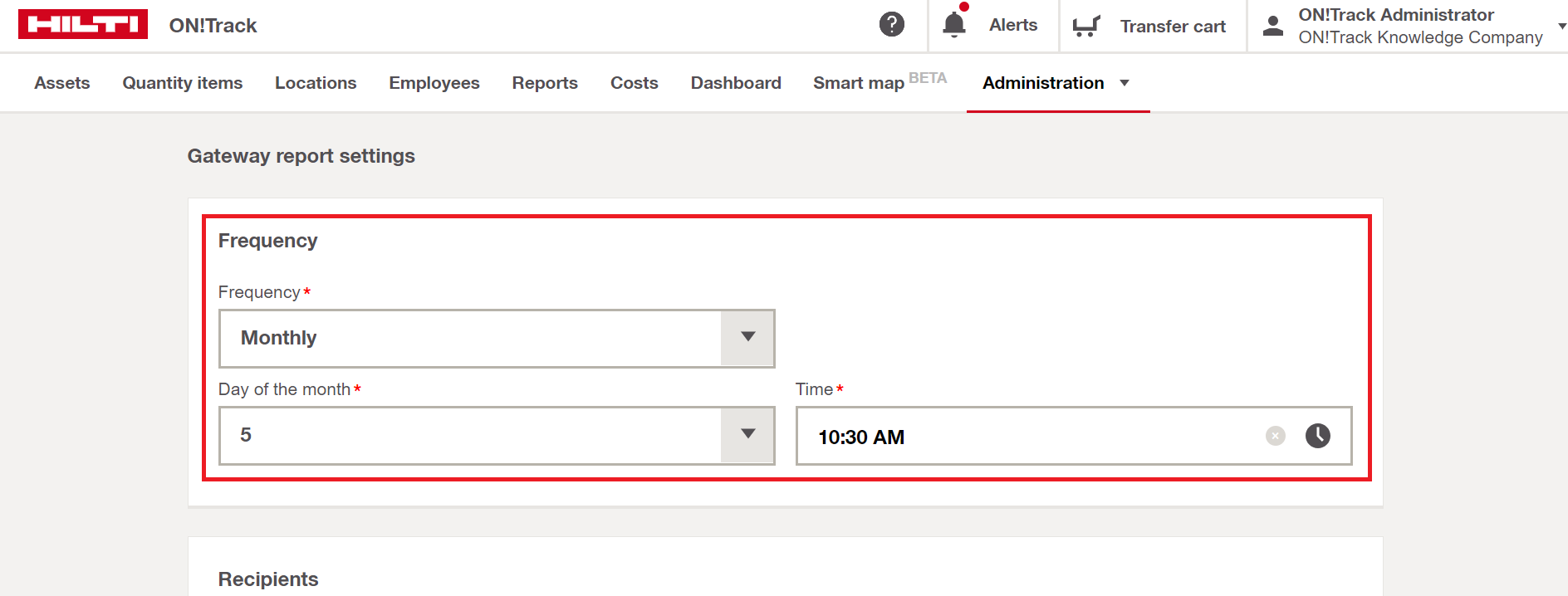

    • Mensual: Recibe informes una vez al mes. Se puede seleccionar el día y la hora que prefieras dentro de cada mes.

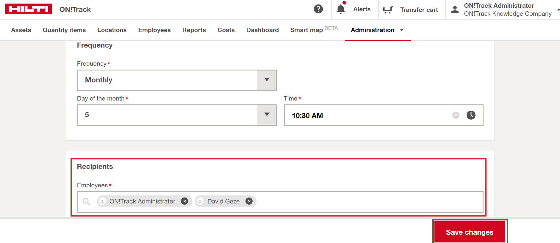

  • En la sección «Destinatarios» puedes definir quién debe recibir este informe. Separa los nombres con comas (ejemplo: usuario1, usuario2). Selecciona «Guardar cambios» para guardar el informe.
