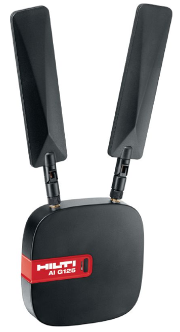

  • Un gateway fijo es un dispositivo fijo instalado en un lugar concreto, como un almacén o una terminal.
  • Para funcionar, necesita alimentación eléctrica y acceso a la red.
  • Se le asigna una ubicación específica en ON!Track.
  • No es un dispositivo GPS

Piensa en un gateway fijo como un receptor Bluetooth fijo:
  • Una etiqueta pasiva debe escanearse manualmente.
  • Una etiqueta inteligente o activa envía una señal Bluetooth.
  • El gateway fijo capta estas señales y envía actualizaciones a ON!Track automáticamente.
En la práctica:
  • Los recursos se equipan con etiquetas inteligentes.
  • el gateway detecta esas etiquetas cuando se encuentran cerca.
  • El gateway envía datos de presencia a la nube.
  • ON!Track utiliza estos datos para mostrar:
    • qué recursos están presentes
    • vistas de inventario
    • sugerencias de traslado
