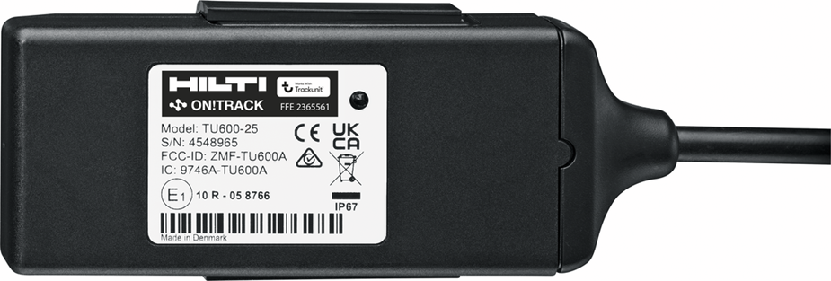

Un Van Gateway es un dispositivo que se instala en una furgoneta de servicio y que detecta automáticamente las herramientas y el equipo equipados con etiquetas Bluetooth que se encuentran dentro o cerca de la furgoneta. Actualiza la ubicación de las herramientas en ON!Track en tiempo real, sin necesidad de escanearlas manualmente. El gateway también registra la última posición GPS conocida de la furgoneta, lo que te permite conocer la ubicaci�n de tu flota móvil.

Piensa en el Van Gateway como un receptor de Bluetooth dentro de la furgoneta. Una etiqueta inteligente o activa envía una señal de Bluetooth, y el Van Gateway detecta estas señales y sube los datos de detección automáticamente.
  1. Las herramientas equipadas con etiquetas Bluetooth (por ejemplo, etiquetas inteligentes como la AI T320 o la AI T380) se colocan en la furgoneta.
  2. El Van Gateway está continuamente a la escucha de señales Bluetooth procedentes de estas etiquetas.
  3. Los datos de detección se suben a ON!Track a través de conectividad móvil (LTE-CAT M / NB-IoT / 2G).

  • Instala el dispositivo de gateway en la furgoneta. el gateway se conecta a la fuente de alimentación del vehículo mediante un mazo de cables con conector OBD-II. Se recomienda que la instalación la realice un profesional o con el apoyo de Hilti.
  • Registra el Van Gateway en ON!Track y vincúlalo a la furgoneta o ubicación de almacenamiento correcta.
