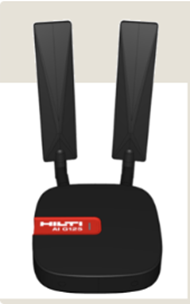

Gateway fijo (AI G125)
El gateway fijo se instala en una ubicación fija, como un almacén, una obra o una zona de almacenamiento. Proporciona una ubicación de referencia permanente para el seguimiento de la presencia de recursos. Una vez instalada, escanea continuamente en busca de recursos etiquetados cercanos y envía la información de dichos recursos a ON!Track. No está diseñada para obtener la geolocalización (coordenadas GPS) y no funciona en entornos en los que la frecuencia de radio Bluetooth esté bloqueada o apantallada.
 Funcionalidades principales
  • Cobertura típica de escaneo: hasta 30 m (línea de visión despejada). Alcance reducido en entornos con gran cantidad de metal o con muchas interferencias
  • Diseñado para gestionar de forma fiable hasta ~300 etiquetas inteligentes por ciclo de escaneo
  • Opciones de asignación: ubicaciones y recursos de almacenamiento
  • Las comprobaciones de inventario se realizan en función de estas ubicaciones, mostrando los estados «Esperado», «Encontrado», «No encontrado» e «Inesperado».
  • Si varios gateways detectan la misma etiqueta, no se muestra ninguna transferencia automática
