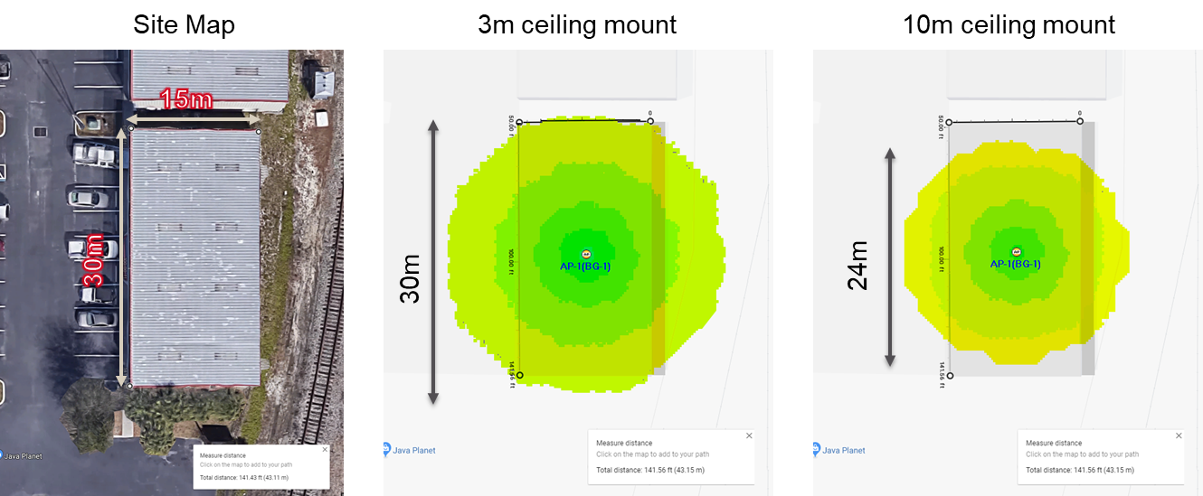

Alcance de la señal
  • El alcance ideal es de hasta 15 metros con una línea de visión horizontal despejada.
  • El montaje en el techo reduce el alcance: por cada tres metros de altura sobre el suelo, el alcance se reduce en aproximadamente 1,5 metros.
  • Ejemplo:
    • Un techo de seis metros ofrece un alcance aproximado de 13,5 metros.
    • Un techo de nueve metros ofrece un alcance aproximado de 12 metros.

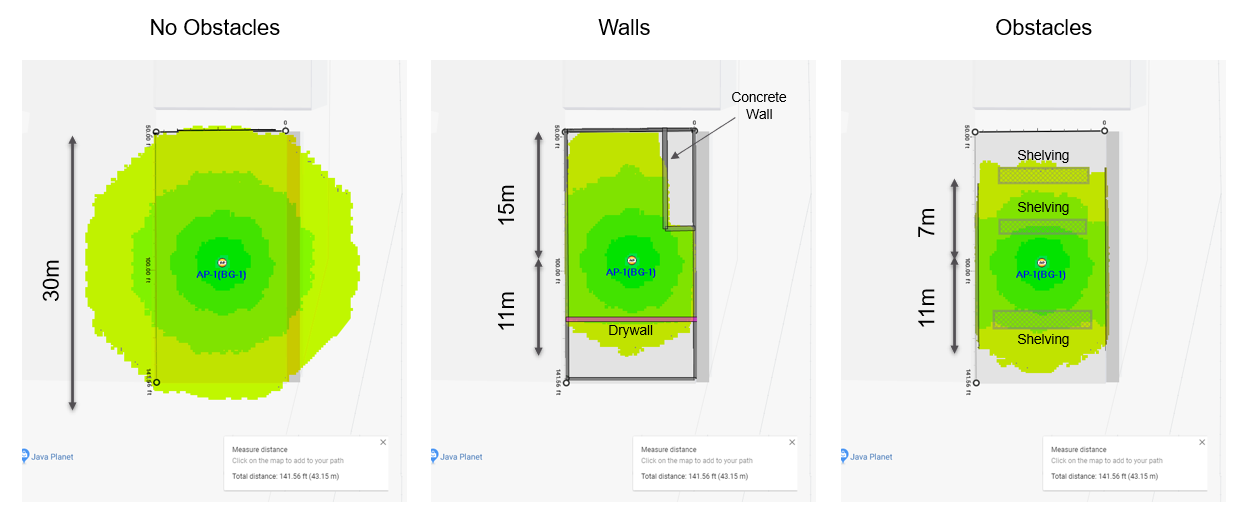

Impacto de las obstrucciones
  • Los obstáculos importantes, como el ladrillo, el hormigón, las paredes metálicas y las mallas, pueden bloquear las señales por completo.
  • Entre las interferencias habituales se incluyen los paneles de yeso, la madera, el cristal, los conductos de climatización, las estanterías, los armarios y los palés.
  • Cada obstáculo puede reducir la señal hasta en cuatro metros.
    • El alcance efectivo mínimo en zonas con obstáculos es de unos siete metros.
